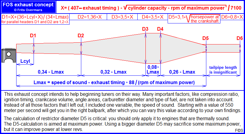

salut a tous, je suis un petit micro entrepreneur qui refabrique des échappements de mob et j'aurai aimé savoir si quelqu'un aurai un programme ou bien la solution du calcule selon les diagrammes. merci a tous

Salut, de ce que je sais il n'y as pas de recette magique, on trouve quelques calcul par exemple dans le livre de Didier Thomas ou FOS mais c'est surtout des essais qui permettent de trouver la meilleure forme.

Fos va te donner une approximation du pot qu'il te faut mais ce n'est qu'une base.

je rejoint clement, pas de miracle ni recette magique.essais, essais, essais essais.... j'ai vu ton taf sur facebook, tres beau boulot.
