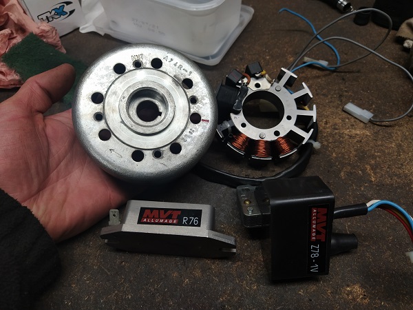

Suite à un changement de réglemente sur nos courses d'endurances qui autorise maintenant les allumages à avance variable rotor externe, on souhaite avec mon team utiliser un allumage MVT qui est censé être monté sur un ULM.
La platine pour le stator est déjà faite et le cône d'adaptation pour le rotor aussi.
Mais nous n’arrivons pas à connaitre l'avance à l'allumage...
Nous avons une lampe strobo et une pige de calage allumage.
Mais avant de se lancer dans l'inconnu et de faire un peut n'importe quoi, si jamais quelqu'un a des infos sur cet allumage je suis preneur :wink:
Merci.

Il ressemble au Millenium, de mémoire à le calage était de 4.5mm avant pmh

J'ai entendu parlé de 1.8mm avant PMH...
Je suis dans le flou artistique avec cet allumage mdr :mrgreen:
Re: Allumage MVT pour ULM sur AV10
Peut-être qu'une lampe strobo t'aiderai à y voir plus clair :? (à la perceuse si ça démarre pas).
