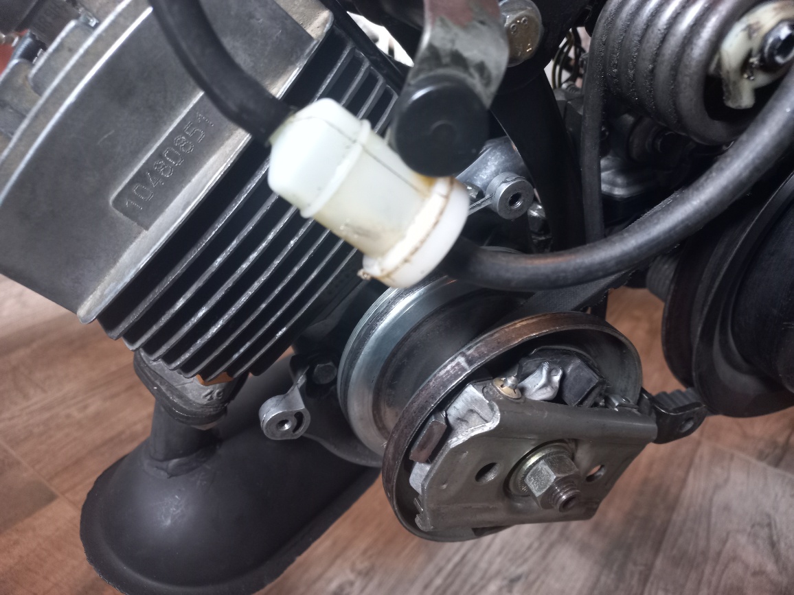

sinon je ne pense pas que le ressort soit la cause, sur spx c'est pas mal foutu, t'aurais une photo du moteur prise de près côté vario ?
ton vario se ferme quand-même non ? le moteur n'oscille pas du tout en charge ? d'origine il y a des butées sur les masselottes qui empêchent la fermeture totale du vario mais ça n'empêche pas le moteur d'osciller proportionnellement à la plage utilisable du vario...

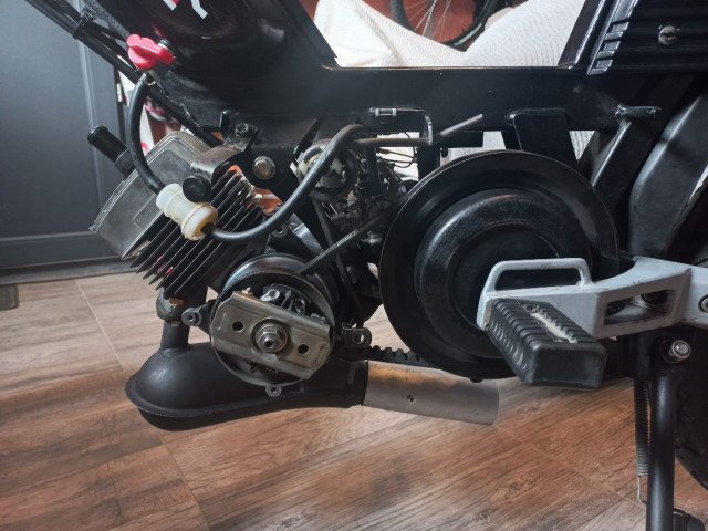

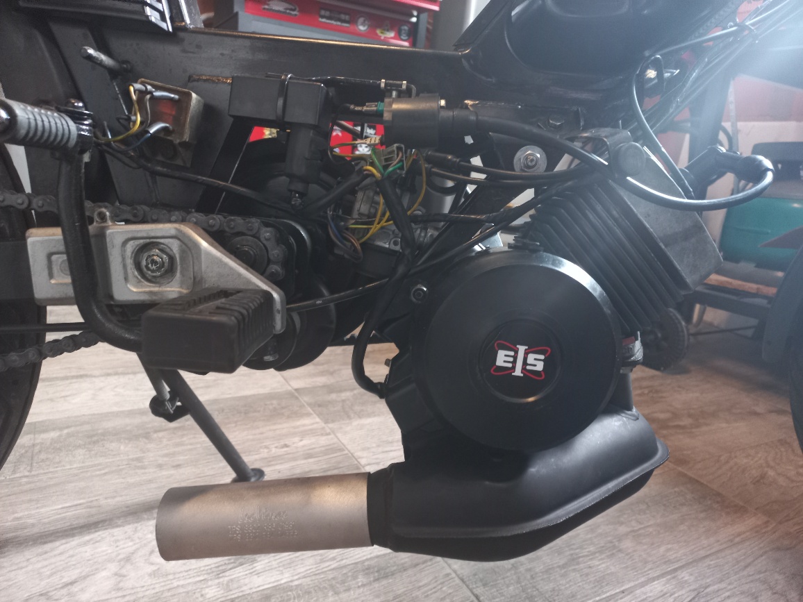

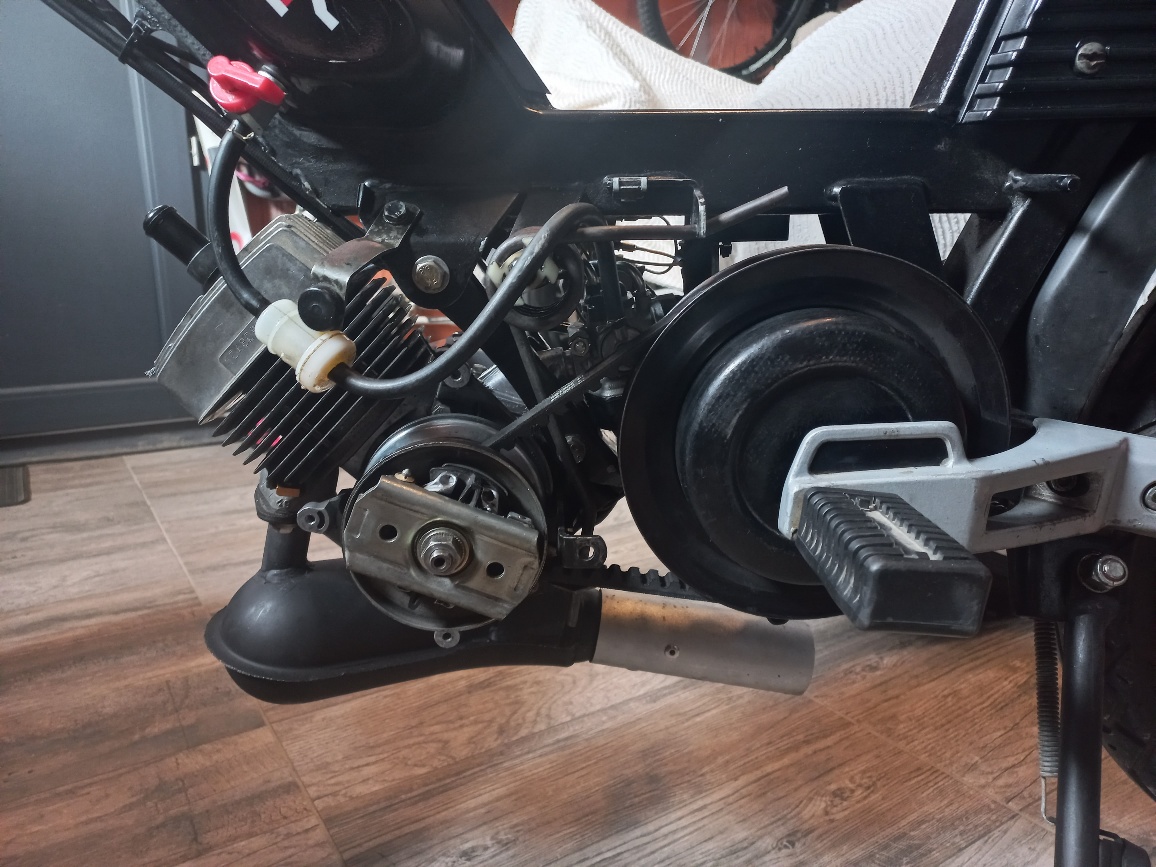

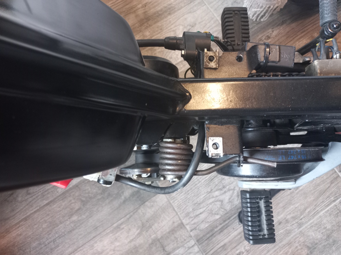

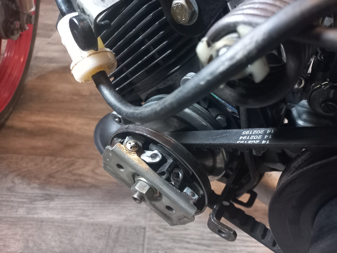

Voila quelques photos.

le positionnement du moteur c'est bon, rien de choquant

Bon bah bingo problème reglé, j'aurai jamais pensé qu'un vario d'origine pourrait être trop léger...
J'ai mis 4 rondelles sous les masselotes, resultat le vario s'ouvre à fond, je la trouve même plus nerveuse au demarrage et surtout sa gueule moins !
