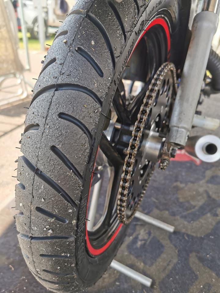

Vu au 24h de Carcasonne.
Au vu des bouloches, il a l'air tendre le Heidenau K56! (j'ai un doute sur le fait que ce soit un Racing)
Un modèle Michelin que je ne connaissait pas!

Je te confirme qu'il a le k56 normal. Il faut un peu de temps pour le roder

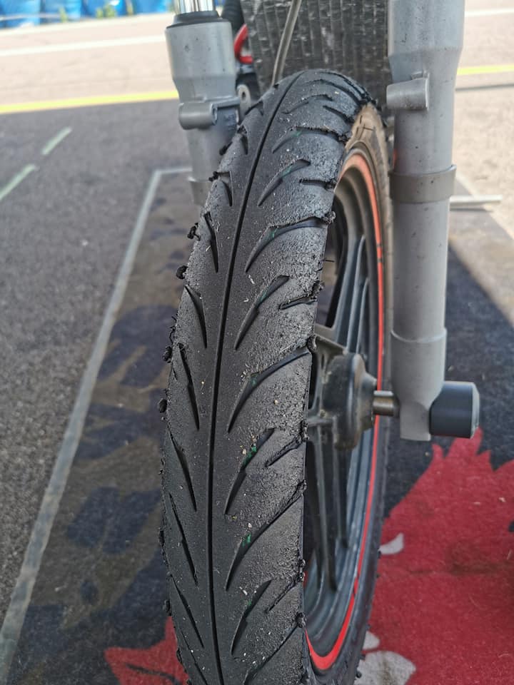

Je confirme, le K56Racing semble très bon ! :twisted:
Mathieu Desrues et le pilote de "Dans la grange" dont j'ai zappé le nom :oops: venaient pour roder et tester du K56R.
Verdict: genou par terre au bout du 2nd tour! :shock:
Pneus qui chauffent vite et qui collent bien.
En revanche, ils nécessitent d'être gonflé vers 2bar sinon ils se déforment trop.
Reste à voir l'usure mais qui n'a pas semblé trop prononcée durant ce roulage de près de 50km.
A noter que la piste était tellement chaude que BT39SS et K56R ont bien bouloché.
D'après Matthieu, la seule façon de reconnaître un K56R d'un K56 serait la bande de peinture, qui disparaît en quelques tours...

oui Mathieu a raison, c'est bien la bande qui permet de différencier, quand il est neuf
information qui nous est venue d'Heidenau directement.

Heidenau K56R
Bridgestone Battlax BT39SS

ils ont l air pas mal ces heidenau ...
question c.. : ils valent quoi les gp1 huntchinson ? a l epoque , ils etaient tres tendres ...
Re: alternative pneus
la seule fois où j’ai roulé avec sur le sec j’ai pas trouvé un grip de dingue.
je m’en suis aussi mis une sur le gras mouillé avec.
personne ne roule avec ça en course « vitesse »
par contre on en voit parfois en endurance.
pour un usage routier ça doit le faire, pour un usage piste le BT39SS reste une excellente référence grip/durée de vie. sur ce point, j’ai hâte de voir combien de temps va tenir le K56 car vu les boulettes de gommes qui dégageaient déjà après seulement quelques tours.
certes ils sont moins cher mais s’il faut les changer à tour de bras…
Gomme qui dégage ou gomme de kart qui se colle dessus?
Jef a écrit : mar. 20 juil. 2021 - 18:55 Gomme qui dégage ou gomme de kart qui se colle dessus?
je pense pas que ce soit la gomme des karts, pour plusieurs raisons:
- piste propre
- mes 39 et ceux du frangin ramassait peu de bouloches.
- les morceaux sont vraiment « attachés »au pneu.

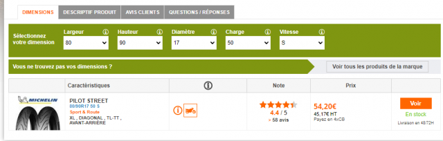

je rebondi sur le sujet des pilots street.
Les dimensions sont bien celles-ci ?
Avez-vous un site moins chères ? la photo c'est allopneus
merci
Oui c'est bien cette dimension là.
A noter que le Pilot Street est également disponible en 70/90-17.
Peut-être utile pour avoir un avant plus léger! :icon_scratch:
