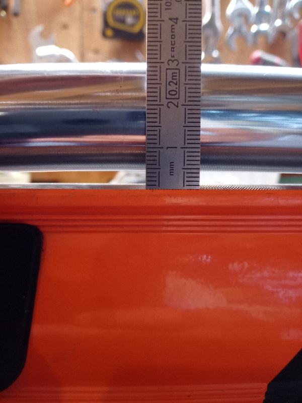

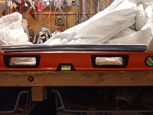

J'ai une Paioli RD avec les tubes pliés
Qqn a une adresse pour les remettre droit ?
Je n'ai pas de presse sinon j'aurais pu tenter ...

J'ai déjà redressé une paire de tubes sur la presse du boulot.
Je peux te le faire si tu veut !

Il y qqn près de chez moi qui a presse donc normalement ça va le faire
Merci pour ton aide JRD

Il y a quelques années j'ai redressé une fourche en remettant les tubes tordus dans les tes et en serrant l'axe de roue sans la roue, en orientant les tubes tordus vers l'extérieur ça me les a ramené vers l'intérieur... il faut y aller à tâtons chez moi ça a fonctionné
Méthode du pauvre
