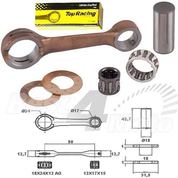

(Cage aiguille en forme de "M" de la merde)
kit-bielle-pour-moteur-2tps-50cc-derbi-euro2-derbi-senda-97-05-gpr50-97-05-gilera-gsm50-01-02-smt50-rcr50-03-05-top-racing-oem.jpg
kit-bielle-pour-moteur-2tps-50cc-derbi-euro2-derbi-senda-97-05-gpr50-97-05-gilera-gsm50-01-02-smt50-rcr50-03-05-top-racing-oem.jpg (34.95 Kio) Consulté 7113 fois

bon ok , il y a bien une bielle en 85mm . mais l origine est 90mm
