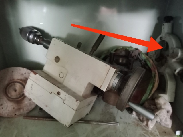

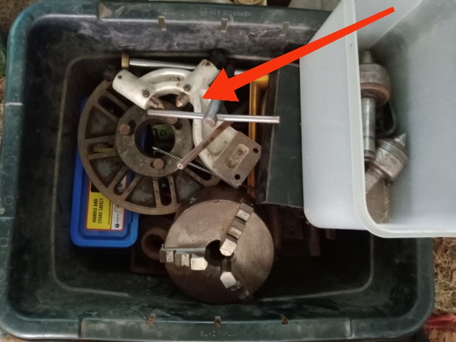

qu'est-ce que tu appelles les lunettes ? tiroir du milieu deuxième photo ? j'ai chopé le tour mais il va falloir que je me forme c'est pas du tout mon rayon à la base
et pour l'épaisseur de la dalle tu me conseillerais quoi ?

Lunette fixe
Lunette a suivre

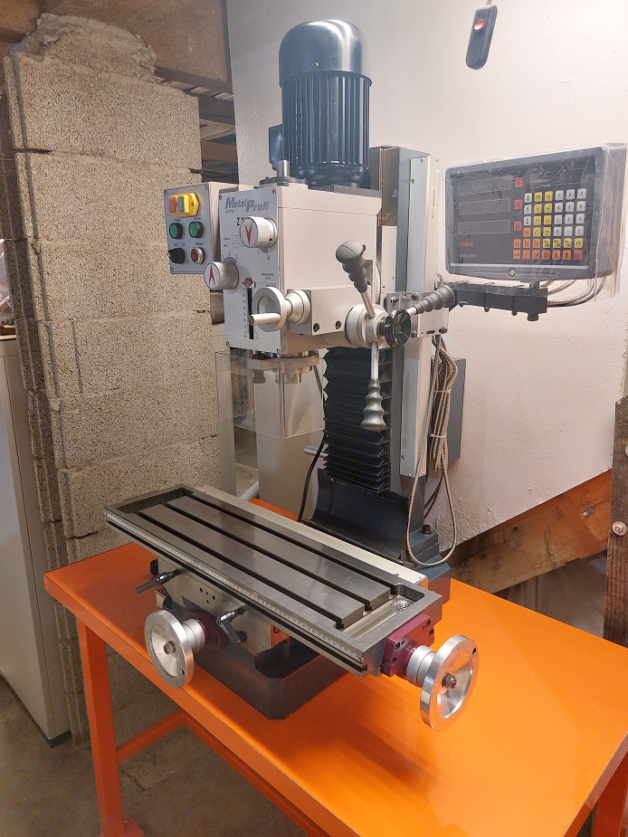

Une petite nouvelle dans l'atelier :mrgreen:
Acheté d'occasion a un vieux Mr qui l'a utilisé environ 2 heures avant ces ennuies de santé....
J'ai l'avance automatique sur l'axe X que je dois encore monter.

Quelle chance :D

Oui finalement c'est bien assez gros pour des petites pièces d'un 2 roues

Je pense aussi, 180kg.
Pour 95% du temps dans de l'aluminium et sur de petite surface.

Hello ! impeccable ça, te voilà bien équipé :D
