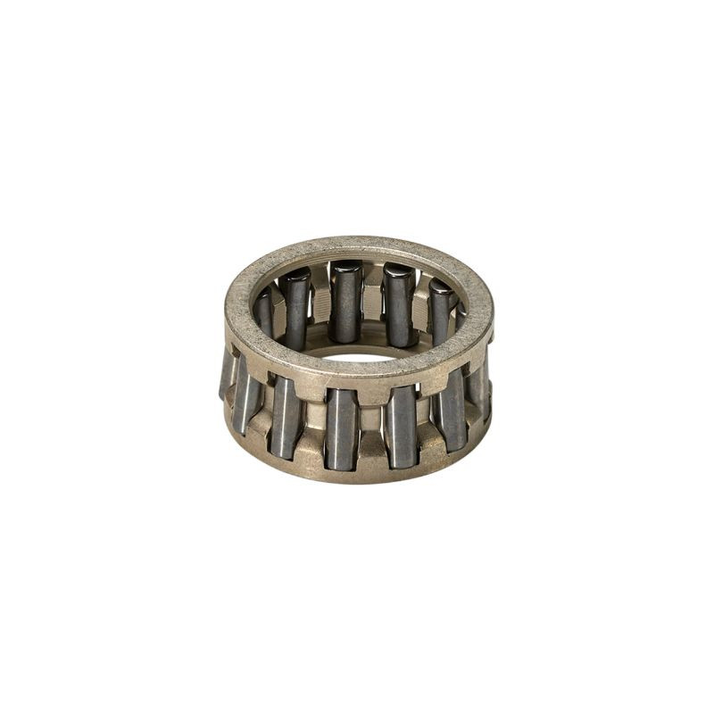

Une bielle c'est une ébauche forgé en 16nc6 pour 90%. Elle peut avoir des traitements supplémentaires comme le grenaillage (sablage avec des billes acier) pour ecrouir le métal en surface. Dans se cas la, c'est indiqué car ça fait un argument de vente supplémentaires.
La vraie différence sait la cage a aiguilles. Une cage "racing" et lisse. Celle en forme de M sont du standard.
Renforcer veut donc dire une capacité de charge supplémentaire. Cette capacité va passer par le nombre d'aiguilles leurs diamètres et leurs longueurs. La classe d'aiguille de 2 a 4 um et le bon jeu.
Casser vraiment une bielle autres qu'un problème de lub ou moteur remplit d'essence, perso je n'y suis jamais arrivé.
Cage en M standard
Cage "racing"
