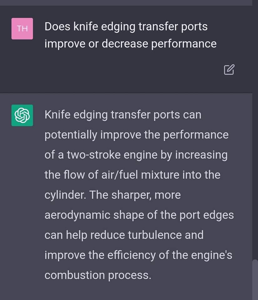

Cette manie d'affiner les barettes c'est dingue ^^

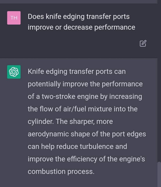

nawsh22 a écrit : dim. 26 mars 2023 - 14:26 Cette manie d'affiner les barettes c'est dingue ^^
Chatgpt dis que sais bien

ça ne rime à rien de dire ça........ les choses changent XD
Chatgpt :lol: tu prends ce que ça dit et tu remplaces "terminaison en couteau" par "barettes arrondies" et on est dans le vrai XD
