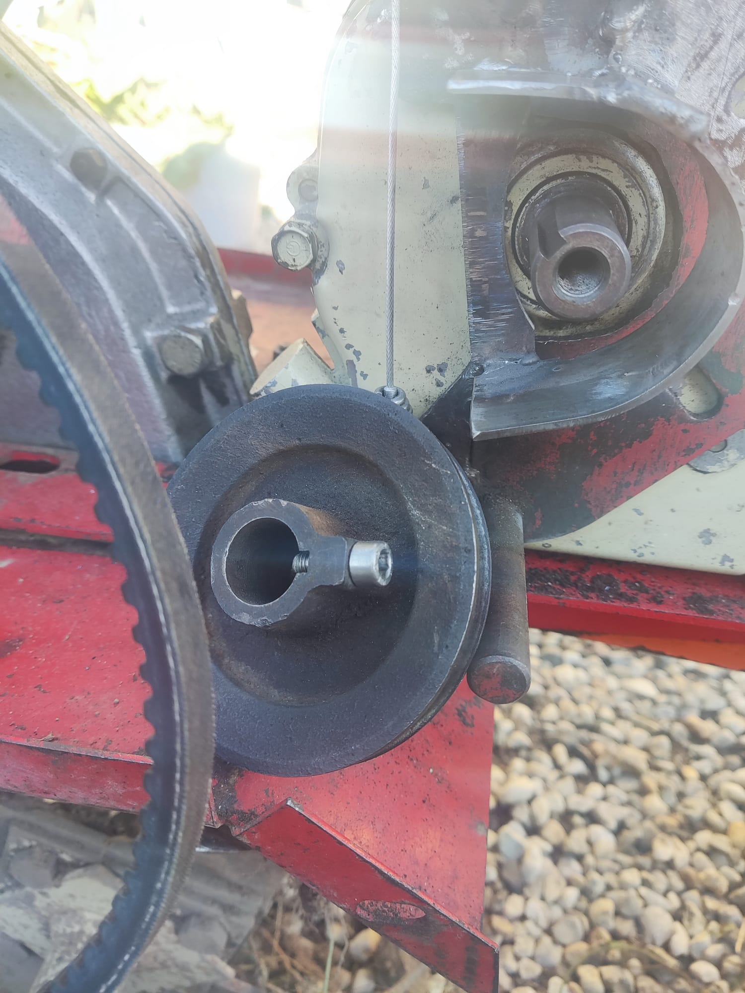

Non, c'est bon pour le régulateur, je vais laisser le moteur à sa bravoure dans les régimes qui lui conviennent :mrgreen:
Je pense avoir résolu le problème, j'ai fait un petit carter acier qui englobe la poulie moteur avec la courroie, ce qui l'empêche d'adhérer, maintenant ca marche bien.
Avec une belle soudure de cul terreux en prime :mrgreen:
