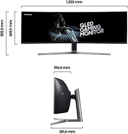

Pour un de mes PC, j'ai trouvé 2 cartes graphiques a y foutre dedans.
Je ne joue pas, l'idée est surtout de pouvoir mettre un écran large style Samsung en 49 pouces
Ont me propose ça : GeForce 8800 GTX a 10 € et une MSI n750 GTX twin fan 2 a 40 €. Il y en a une qui peut faire ?
Écran dans se Style

103peugeot a écrit : jeu. 29 sept. 2022 - 21:15 Pour un de mes PC, j'ai trouvé 2 cartes graphiques a y foutre dedans.
Écran dans se Style
Avez-vous tester l'une des deux cartes graphiques ?
Je ne suis pas gamer, comme vous mais je souhaite mettre le même écran pour pas trop chère.

Tout d'abord il faut savoir avec quelle connectique tu vas brancher ton écran.
Ensuite, par rapport a la résolution de l'écran vérifier si la carte graphique peut le supporter car sur un tel écran la réso doit être assez haute.
Par exemple la 8800 gtx de memoire n'a que des ports DVI et donc supportera maximum 2560x1440, donc pas de hd ou encore moins de 4k. La MSI fera un peu mieux, mais 2560x1600 c'est pas terrible non plus. Dommage pour un tel écran.

Même pour afficher de la 2D, ces cartes n’ont pas assez de mémoire, trop vieilles.
