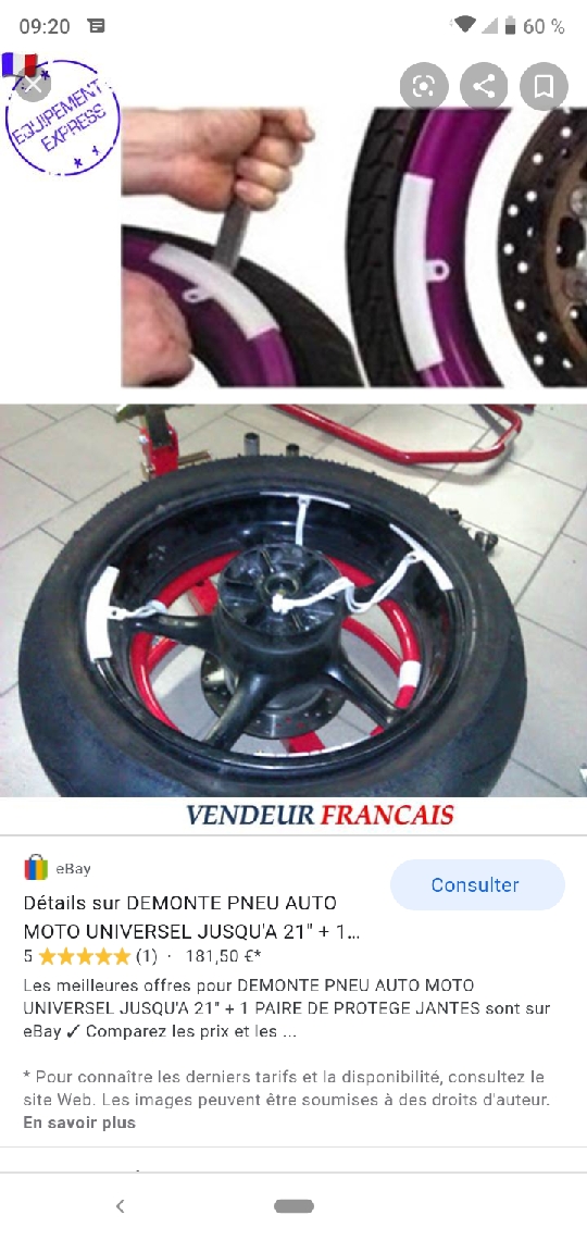

Re: alternative pneus
Oui dommage
Pour les tubeless j'utilise des protège jante et des démonte pneus pour les enfiler
Le tout bien beurré de pâte a pneu
Ça va bien

Monté sans démonte pneus ! c'est un solide toi ! :mrgreen:

Oui je suis assez gaillard, m'enfin c'est pas non plus infaisable, avec des clefs plates en guise de demontes-pneu. Mais c'est chaud pour pas pincer la chambre à air.
Edit : commande passée pour des démontés-pneu.
