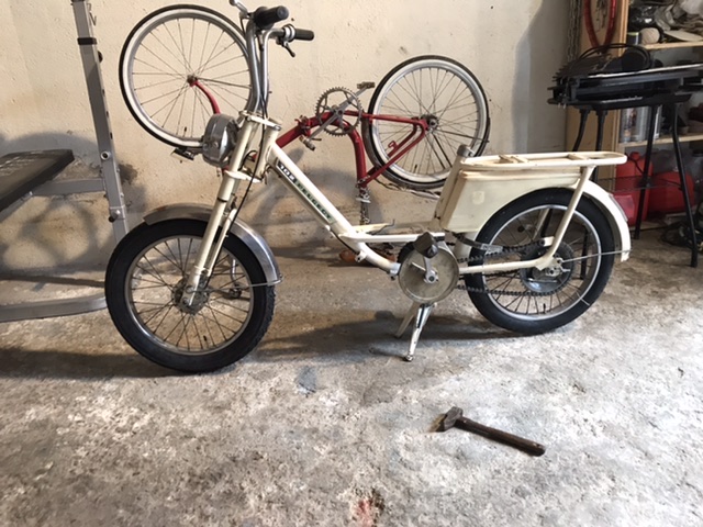

Bien le bonjour ,
J’en appel à vos méninges de mobeurs pour m’aider à résoudre un petit soucis .
Je restaure actuellement une 102 nmt et suis à la recherche de pneus taille 2-14, après plusieurs recherchent sur internet qui n’ont aboutit qu’à des ruptures de stocks qui semblent durer depuis un bon moments j’ai finalement trouver un article qui vantait les méritent des pneus taille 2 1/4x14 et qui les présentaient comme une équivalence.
Ni une ni deux je reprends mes recherchent mais fait face au même constat je n’ai trouver que un site UK qui n’a jamais donner de réponse à ma demande de confirmation de stock .
Ma question est: est t’il possible de trouver une équivalence en neuf ? Je suis tomber sur plusieurs comparateurs de pneus sur internet mais n’en ai trouver aucun qui marchais avec une jante 14 pouces .
Voici les mesures de la jante:
Diamètre 375mm(14 pouces)
Largeur extérieur 37mm
Largeur intérieur 28mm
Hauteur du flan 10mm
Épaisseur du flan 0,40mm
Si l’un de vous à une astuce je suis preneur.

Ouai il on fait la nmt et la mr en plusieurs taille dont une en 14 pouces mais qui ne se trouve pas partout d’où je pense la complexité pour chopper certaines pièces .
J’ai jeter un coup d’œil à ce que tu as envoyer et si j’ai bien compris 70 serait là largeur du pneu, on est donc d’accords que il n’irai pas sur ma jante de 37mm de largeur? J’ai aussi vu que c’était des tubeless pour moto, peut t’on mettre un pneu tubeless avec une chambre à air ?

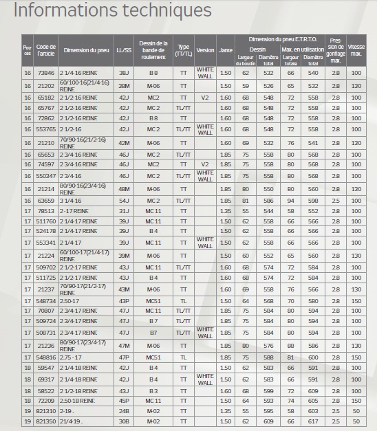

En effet, 70 ÷ 25,4 = 2,75 soit un 2 ¾.
Un 2 ¼ donnerait en métrique aux alentours de 57.

Je suis tomber sur des 2 1/2x14 en faisant la conversion sa me fait 63.5mm de large ont est pas loin des 57,1mm des pneus 2 1/4 donc je pense partir là dessus j’ai regarder au niveau des garde boue sa a l’air de passer mais j’ai toujours ce petit doute que le pneu seras trop large pour la largeur de la jante .

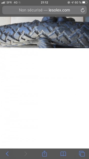

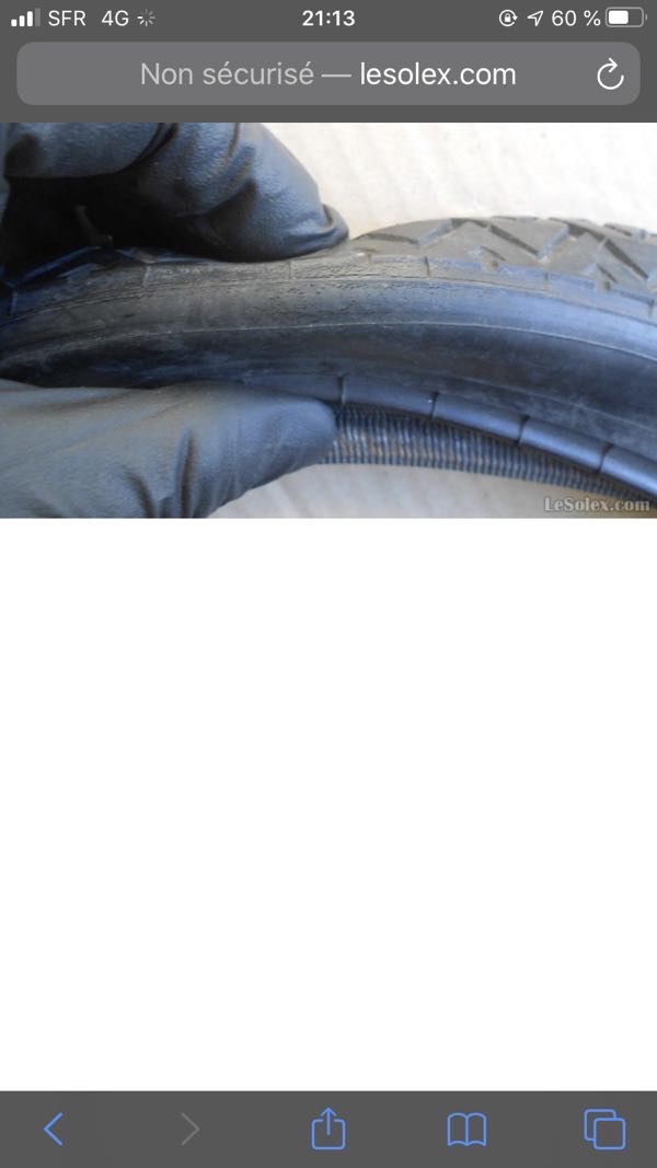

Je suis tomber là dessus c’est la taille d’origine mais le pneu est craqueler, mon pneu avant et a peut de chose près pareil il et craquer aussi.
Sa peut le faire ou c’est vraiment dangereux de rouler avec sa ? Sachant que je compte pas faire des milliers de bornes avec la mob .
Merci pour vos réponses
Re: Équivalence pneu 2-14 ?
Perso je prendrais aucun risque

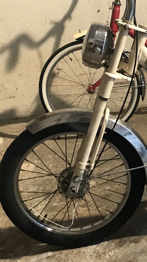

Je sais bien que c’est pas terrible mais avec ce problème de pneu ( voir post du dessus) j’ai le choix entre sa ou alors prendre les deux pneus 2 1/2 au risque qu’il soit trop grand.
Je me fais pas de soucis à l’avant je peut remonter mon garde boue si jamais il sont trop large mais à l’arrière j’ai pas tellement de marge de manœuvre .
non non 2 1/2 ca ne passe vraiment pas du tout dans le garde boue avant sur les 102 mini en 14 pouces, expérience vécue, en plus tu ne peux pas remonter le garde boue jef, sauf a faire une patte de déport degueu qui va rendre la mob immonde

Atreju t’a du mal lire c’était moi qui parlait de remonter le garde boue , mais pour moi je peut tout à fait remonter le garde boue il et fixer sur une patte qui s’enfilent dans les fourreaux de fourche( voir photos) je n’ai qu’à dévisser et remonter de quelque centimètres.
Pas de soucis au niveau des tringles elle seront juste plus incliner .
Autant pour moi (Jef) le mien est un 102 nmR avec la fourche fixe et les frein à patin, le garde boue est fixé à la fourche directement et non pas sur les coulisseaux de réglages. :wink:
Donc oui au pire tu remontes le garde boue au dessus du pneu mais ca risque de pas etre très beau (remarque t'as déjà le feu avant qui n'est pas d'origine :mrgreen: )

J’ai donc mis le 2-14 que j’avais à l’avant sur la jante arrière et j’ai mi le pneu 1/2 à l’avant , en remontant le garde boue et en le coupant de quelques centimètre a sur l’arrière sa passait au top et le résultat et pas dégeu.
