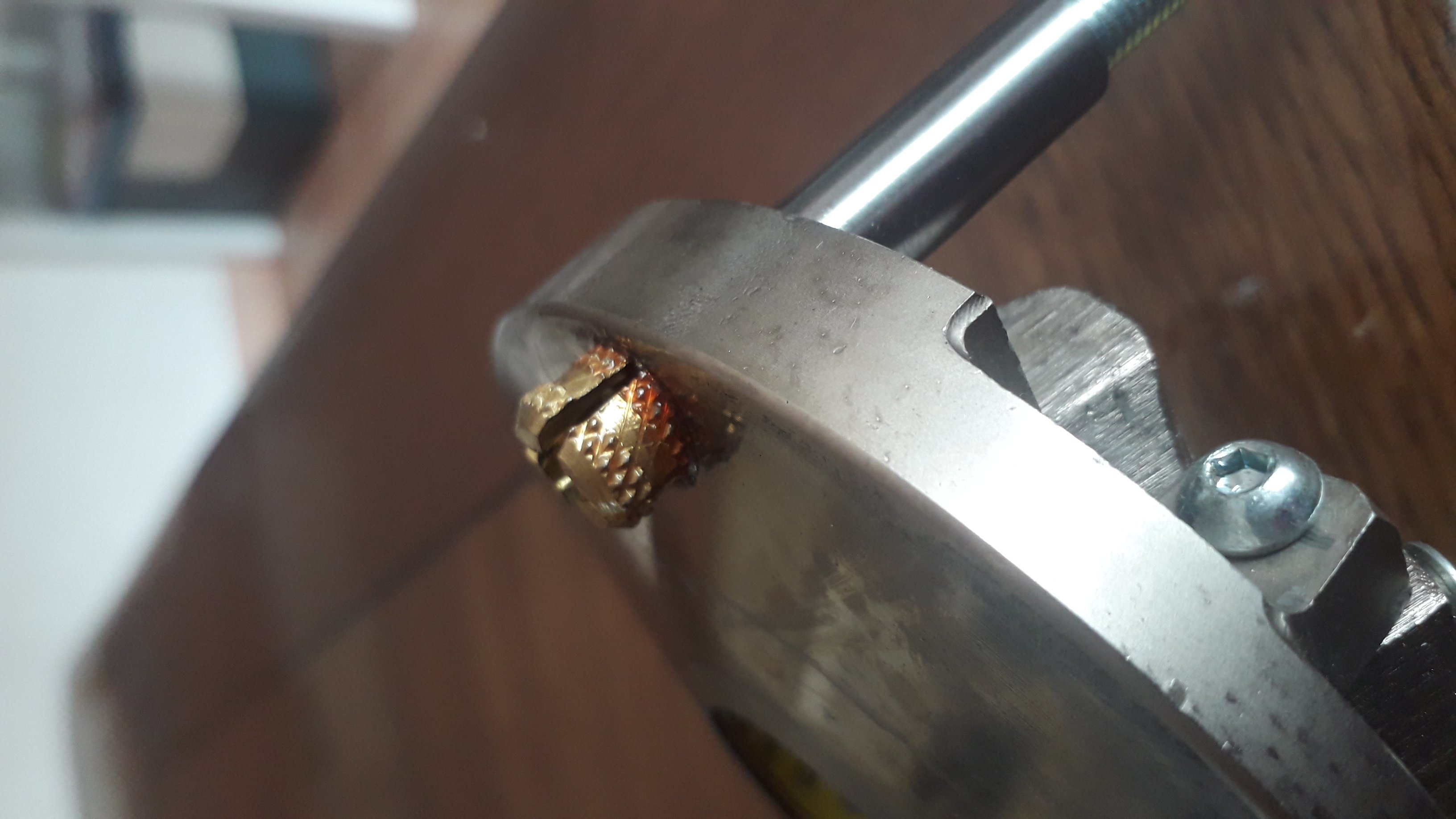

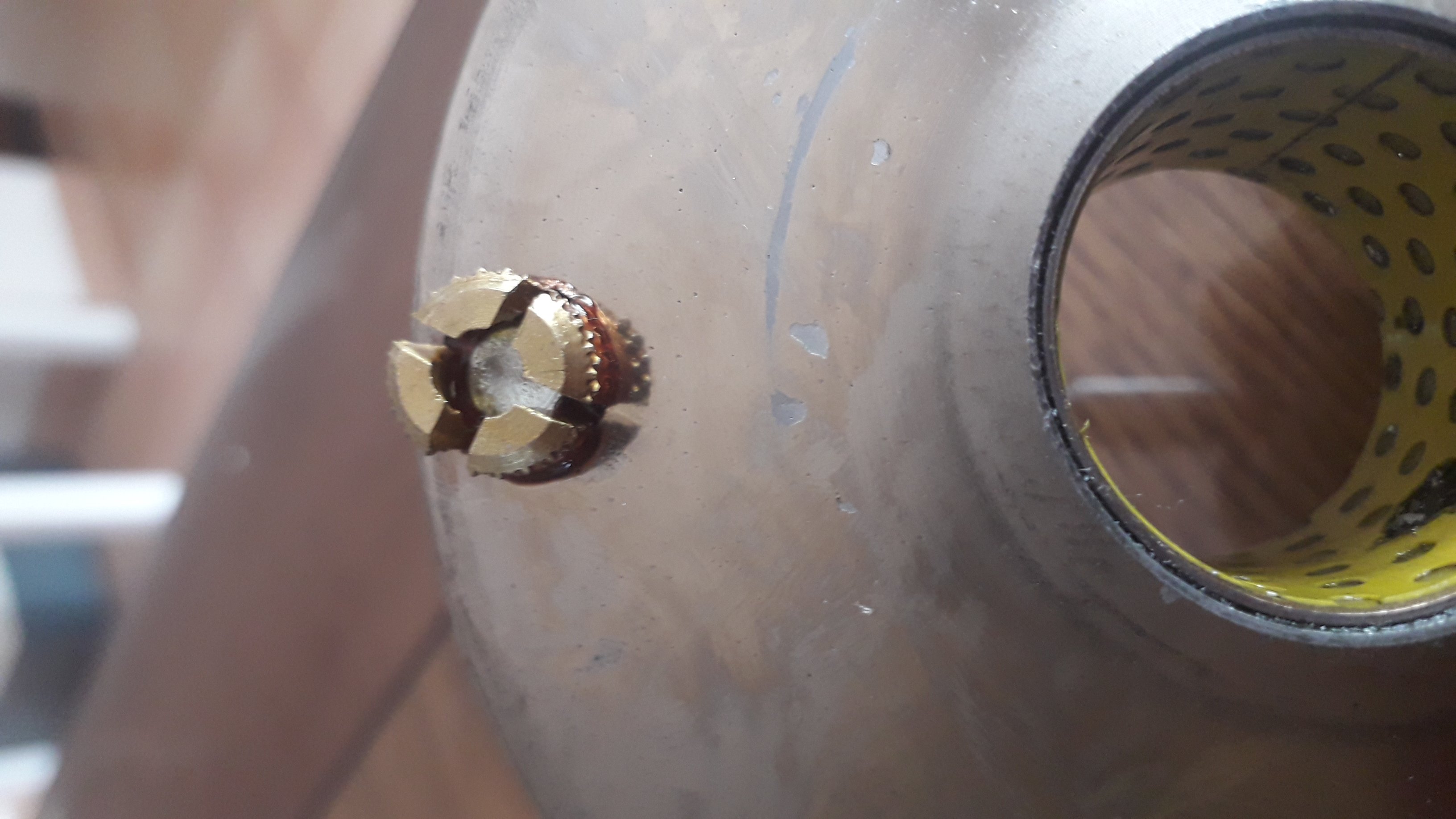

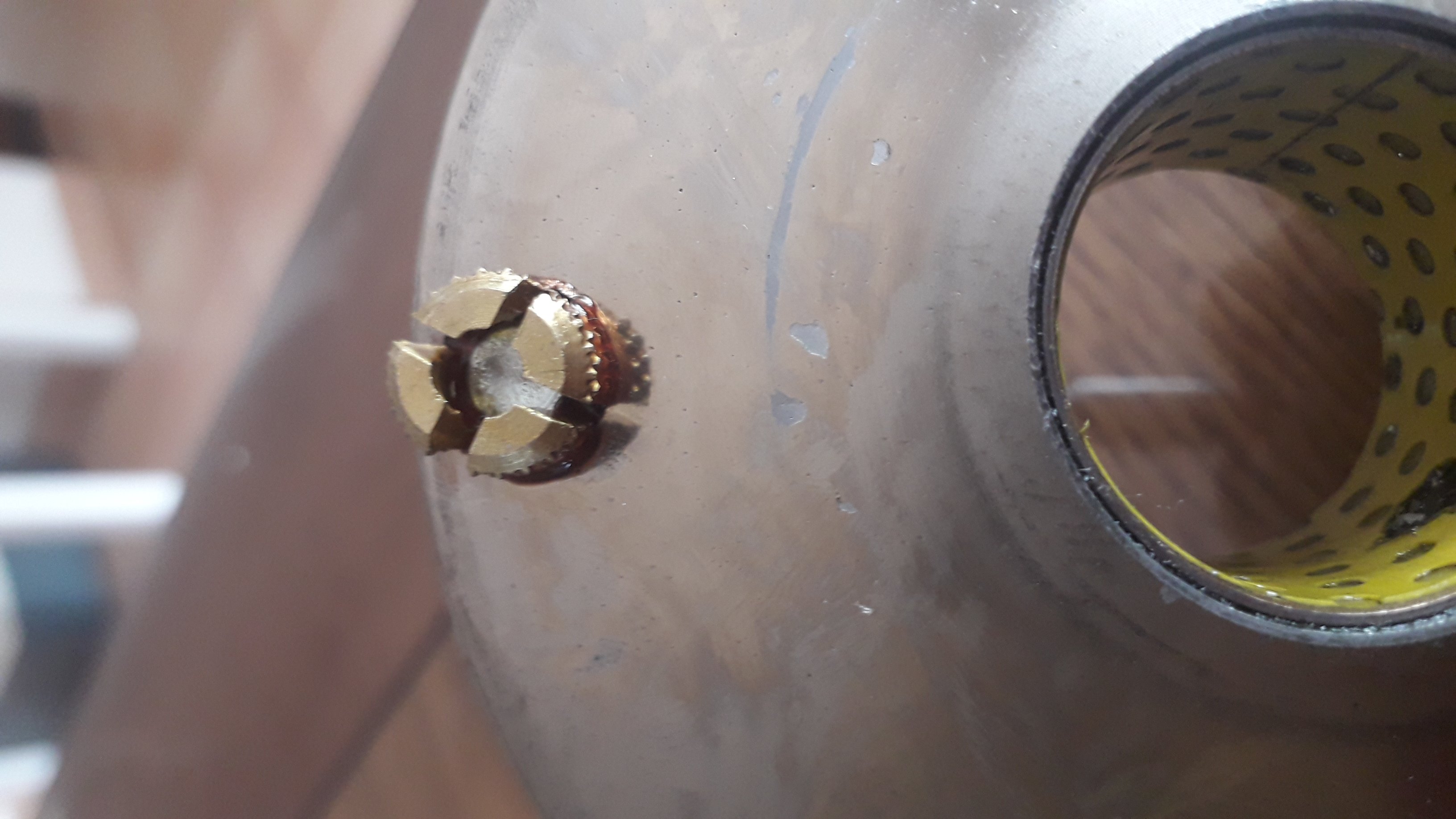

ensuite en place la cheville crantée , avec les crans dans le trou , on laisse
dépasser de quelques milimetres

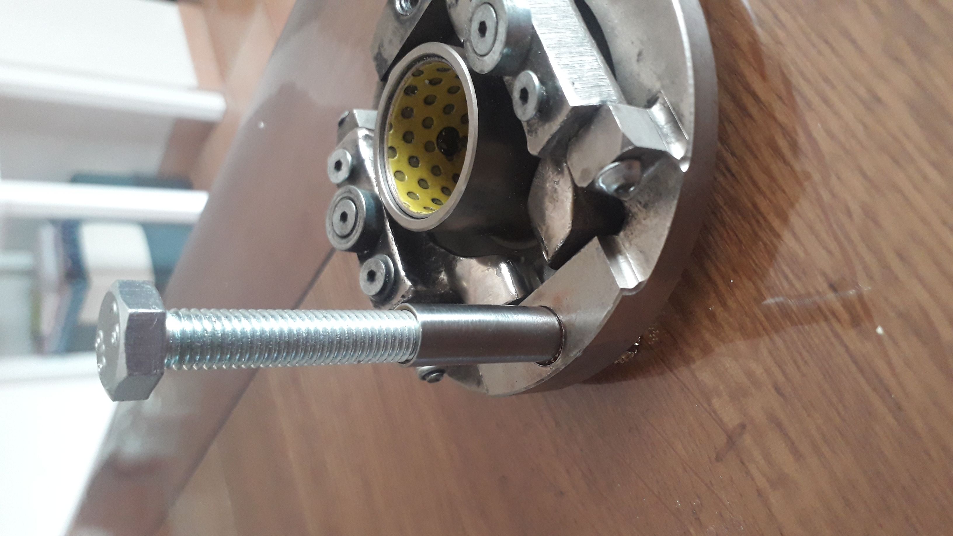

on met dans la cheville un vis longue de 3 cm en m8 avec du loctite rouge
on sert a fond pour faire grossir la cheville ( attention le systeme de cone interne de la cheville est balaise il a asser de force pour faire eclater la joue alu )
c'est du costaud !
on laisse depasser le filetage , et on y visse 1.2 cm de cheville acier lisse
avec du loctite
ce sera notre nouvelle colonette en acier !

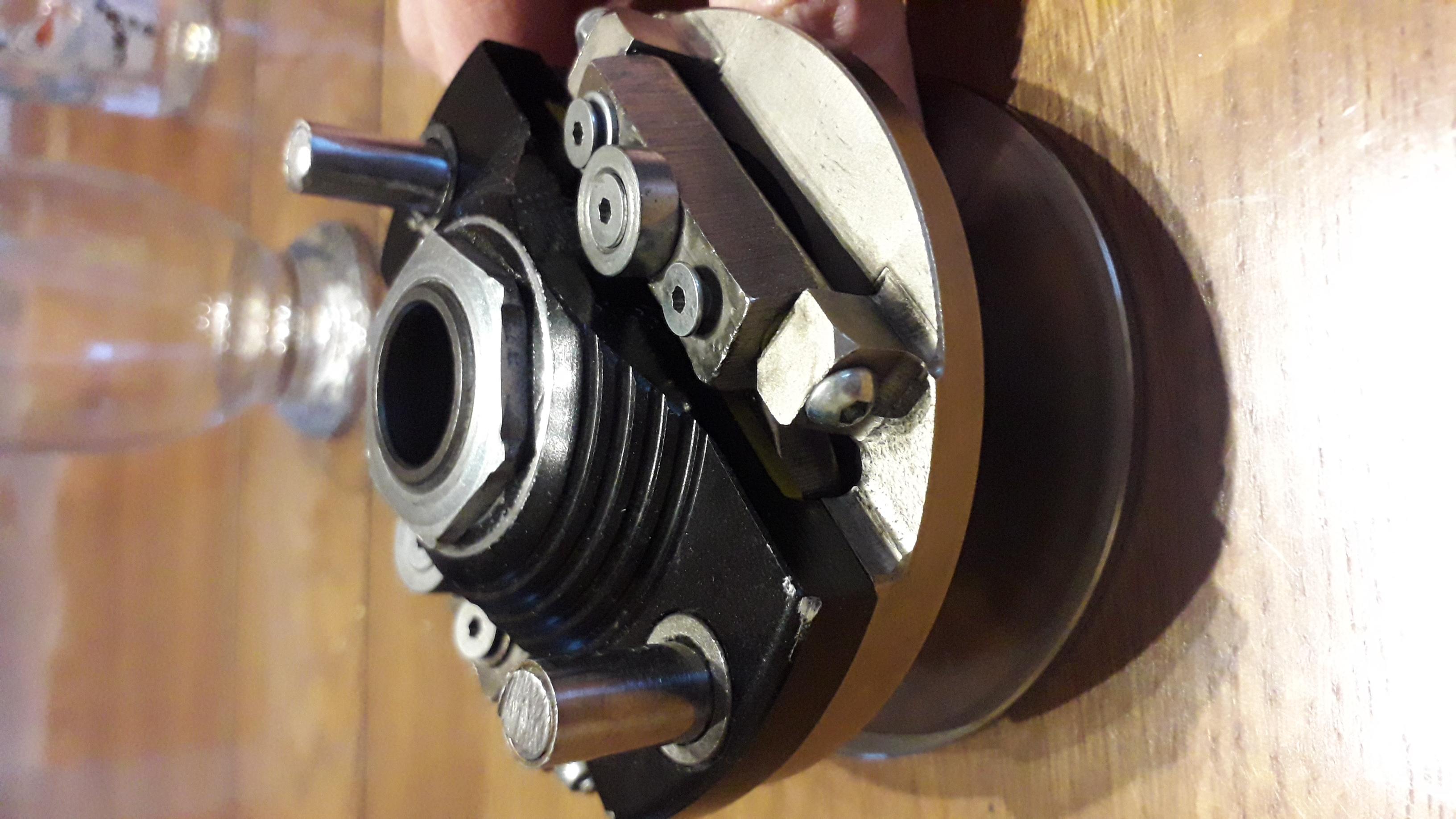

on remonte le vario
on ajuste la longueur de dépassement des colonettes en limant le bout si besoin
car lorsque la cheville gonfle elle se déplace un peu
là on voit une colonette plus longue que l'autre
un ptit coup de lime et hop !

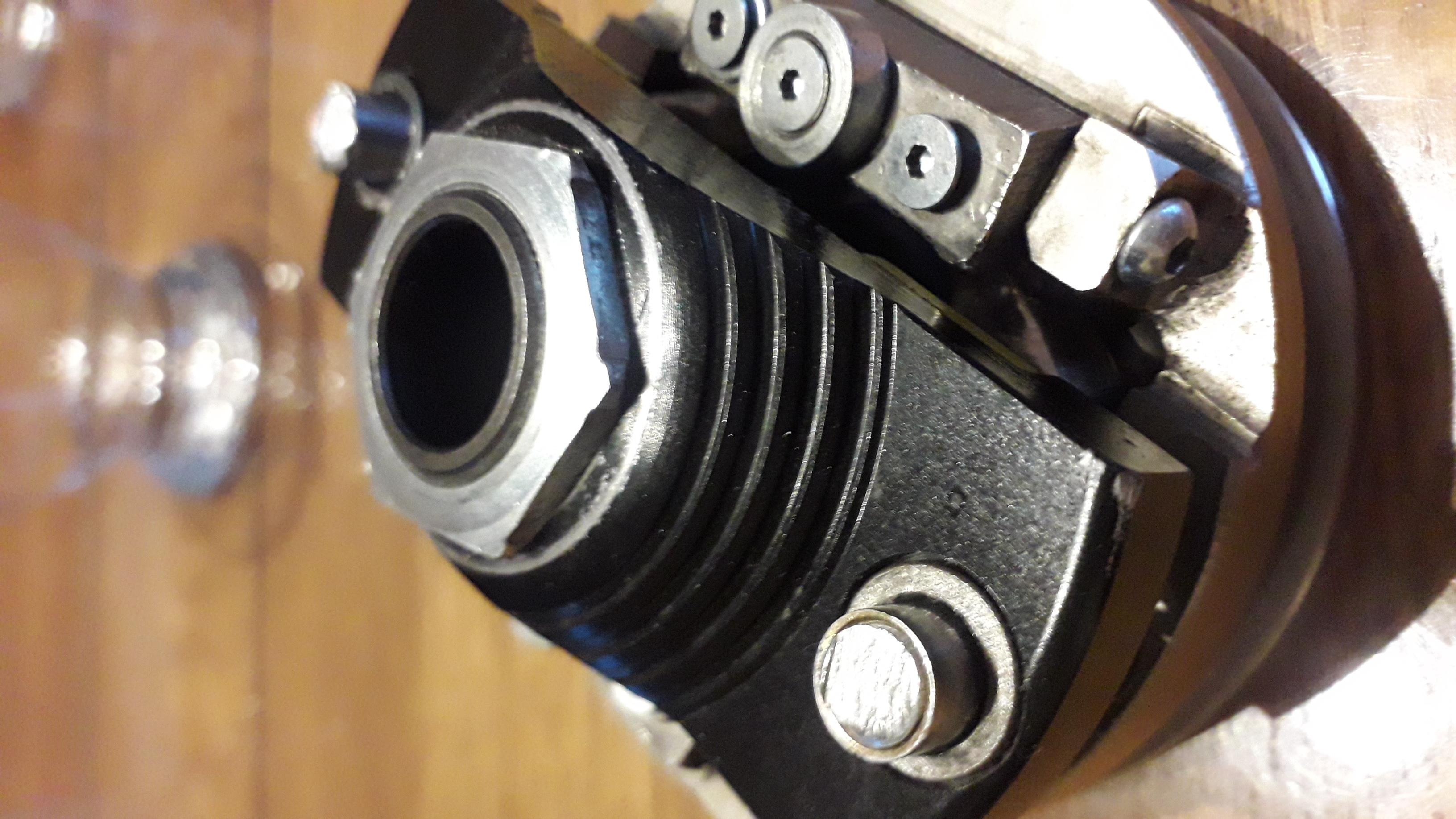

ça prend forme
bien s'assurer au remontage que tout coulisse bien !
voila , tout fini
et c'est solide !garanti braceletti ! 8)
au lieu de de 4 mm de filet m8 ,on a 9 mm de cheville expansé diam 10
dans un trou bien ajusté
ces chevilles fixation pro tiennent 15 tonnes en arrachement lateral pour 1 cm enfoncé dans du beton precontrait !!
là dans l'alu et vu la façon dont sa gonfle en serrant
c'est pas pres de bouger :D

mais tu risques quand même de te retrouver avec le même problème qu'Illyes (et que j'ai eu également sur une reprise et avec une toute petite prépa, doppler c'est cher mais c'est du beurre) à savoir la joue mobile cassée en deux. je ferais des photos quand je remettrais la main dessus.
j'ai gardé le vario dans un coin car je ne jète rien et ne désespère pas de trouver le temps de le refaire avec une joue acier de mobymatic un de ces 4.
