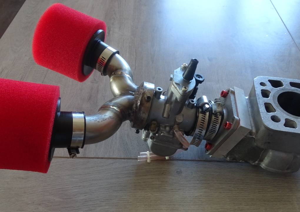

Salut, j'ai aussi une rmx avec un moteur de rg80. Elle est en cours de préparation, moi c'est le vilebrequin qui a cassé trois fois.
Pour le filtre a air j'ai trouvé cette solution.

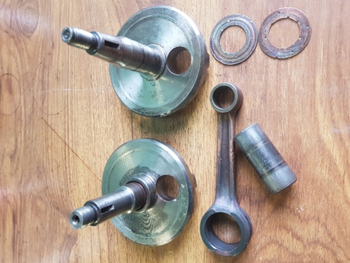

Vilebrequin en cour de fabrication.

183 echap et 135 admission, mais ça risque de bouger avec le vilebrequin que je fabrique vu que j'ai changé la course. J'ai la cage a aiguille du pied de bielle qui lache a chaque fois. Et avec ma prépa, je voulais enlever les volumes mort avec un vilbrequin masse pleine.

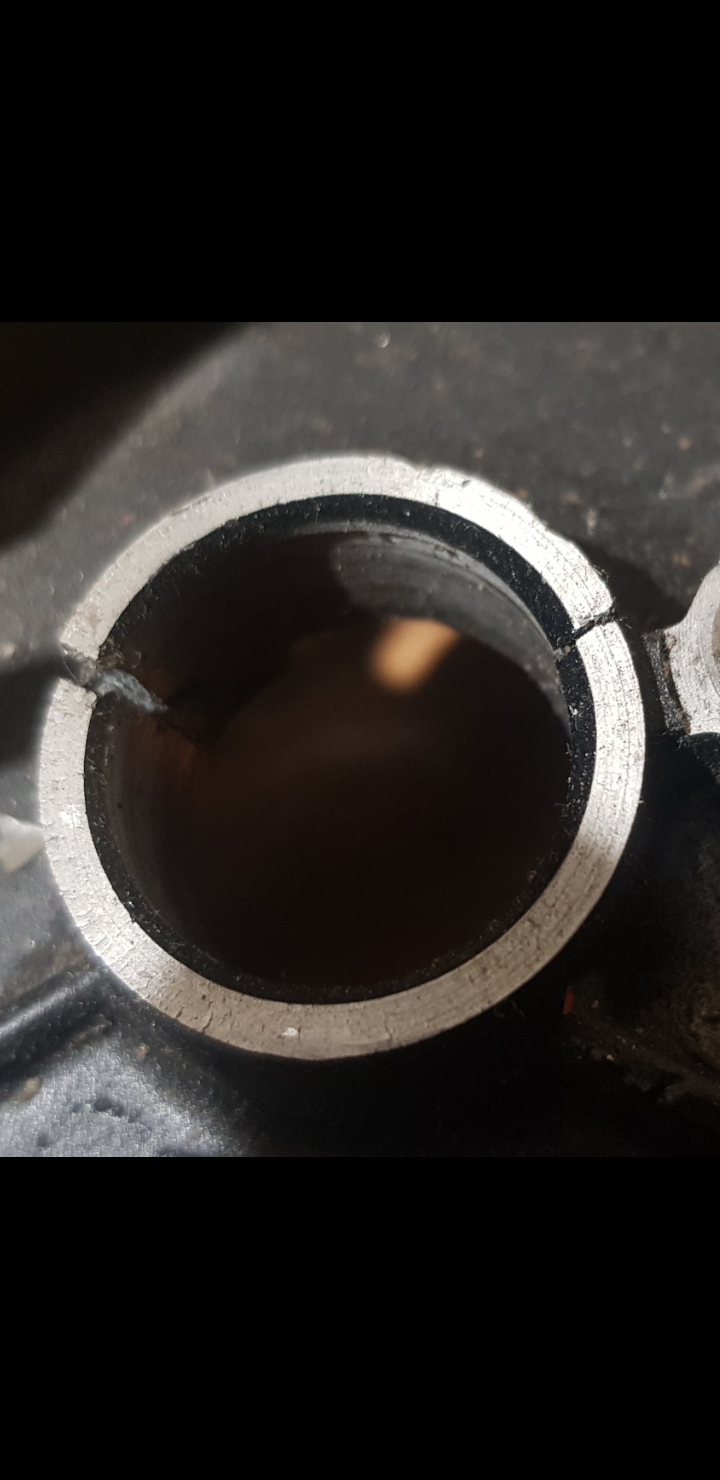

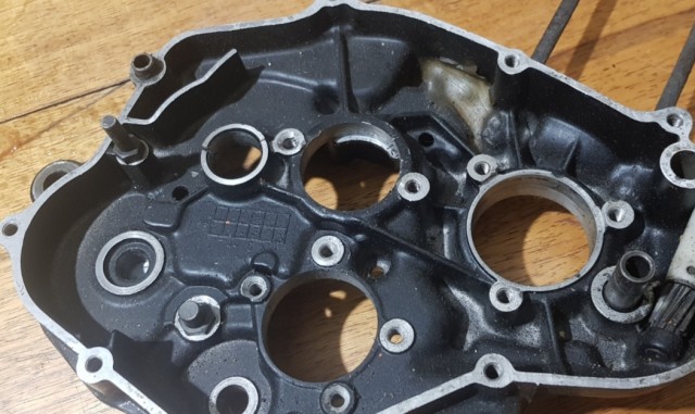

J'ai eu des problèmes aussi sur mes moteur de rmx50. 3 ont fissuré au même endroit. Au niveau de la cage a aiguille de l'arbre secondaire de boite.

Ah oui la cage a aiguille de vilo qu'on ne peut pas changer. J'ai p-ê la chance d'avoir un vilo peu kilométré ... on verra !
Fissure de carters tu veux dire ?

Je vais t'envoyer une photo pour la fissure

Sur le carter de la rg80, cest renforcé à cet endroit

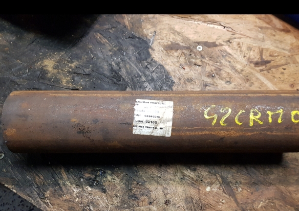

Les deux raisons pour lesquelles j'ai voulu le faire sur mesure sont que d'origine il est pas assez costaud, il y en a un qui a tenu 5km, a la première accélération, vers 13000 trs il a lâché, et que je voulais réduire les volumes mort suite à la préparation que jai fait pour mettre la boite a clapet avec le carbu de 32.
J'ai eu la chance de commencer un nouveau boulot en tant que tourneur fraiseur et je me suis dit que de le tourner moi-même pourrait être intéressant pour moi que ce sois pour apprendre ou pour le prix (env.600 euros chez monaya racing pour le vilebrequin sur mesure).
J'ai acheté un bloc d'acier dans lequel je peux tourner deux vilebrequin 100euros (42cd4 pour les connaisseurs dans le domaine).
J'ai acheté un kit bielle à une centaine d'euros aussi (125 benelli).
Une cage a aiguille tête de bielle renforcé 25euros.
Et je vais envoyer le vilebrequin à une entreprise pour le perçage du maneton car c'est trop précis pour que je le fasse à mon boulot.
J'ai commencé le tournage mais je suis actuellement en arrêt à cause du confinement...

Dingue ton projet de vilo !
13 000 rpm ? :oops:
Pas assez de jeu prévu d'origine sur la cage à aiguille pour encaisser ça j'imagine, comme les roulements qu'on passe en C3.
Il était quand même réputé solide ce moteur sans grosse prépa.

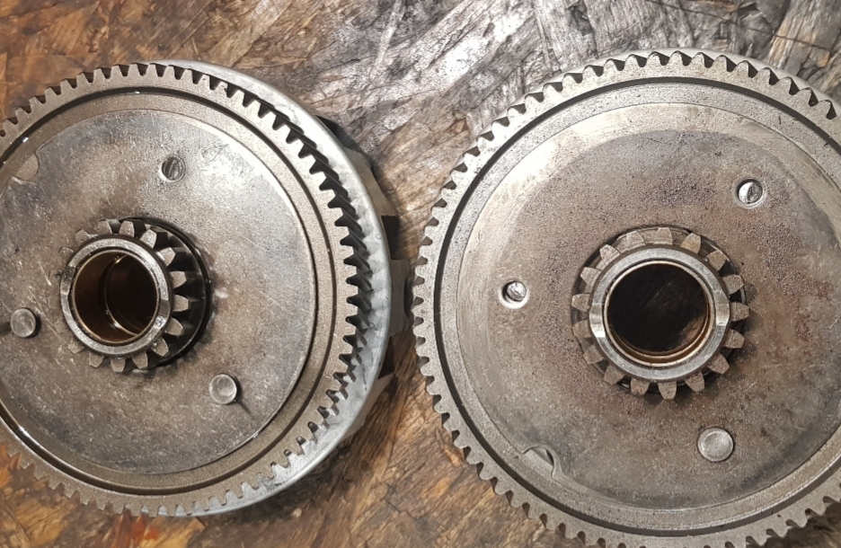

J'oubliais, j'ai aussi l'embrayage qui a pété plusieurs fois, je te joint une photo 😉
Dudu666
Messages : 869
Inscription : dim. 24 janv. 2010 - 22:32
Re: Suzuki rgT50-moteur rg80 réalésé 90(admission 25mm fiabilisée)
Message par Dudu666 »
Moi c'est un EBC que j'avais eux avec le kit 115cc.
Mais je pense que au mieux ça inclut juste disques et ressorts.
Et au pire juste ressorts. En tous cas mon levier est dur.

vilo sur mesure: ok
42cd4: ok
MAIS pas de traitement sur le vilo ???????

louprider a écrit : jeu. 30 avr. 2020 - 13:15 vilo sur mesure: ok
42cd4: ok
Du coup, non, pas de traitement 😉
