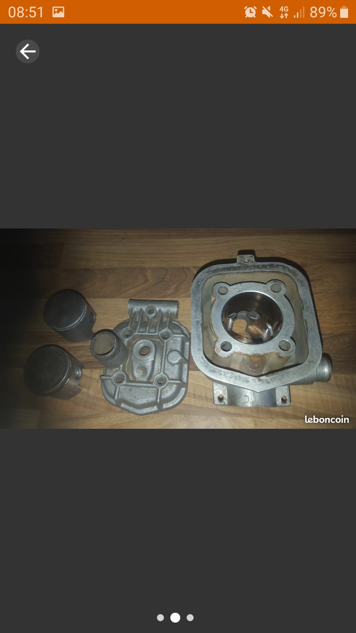

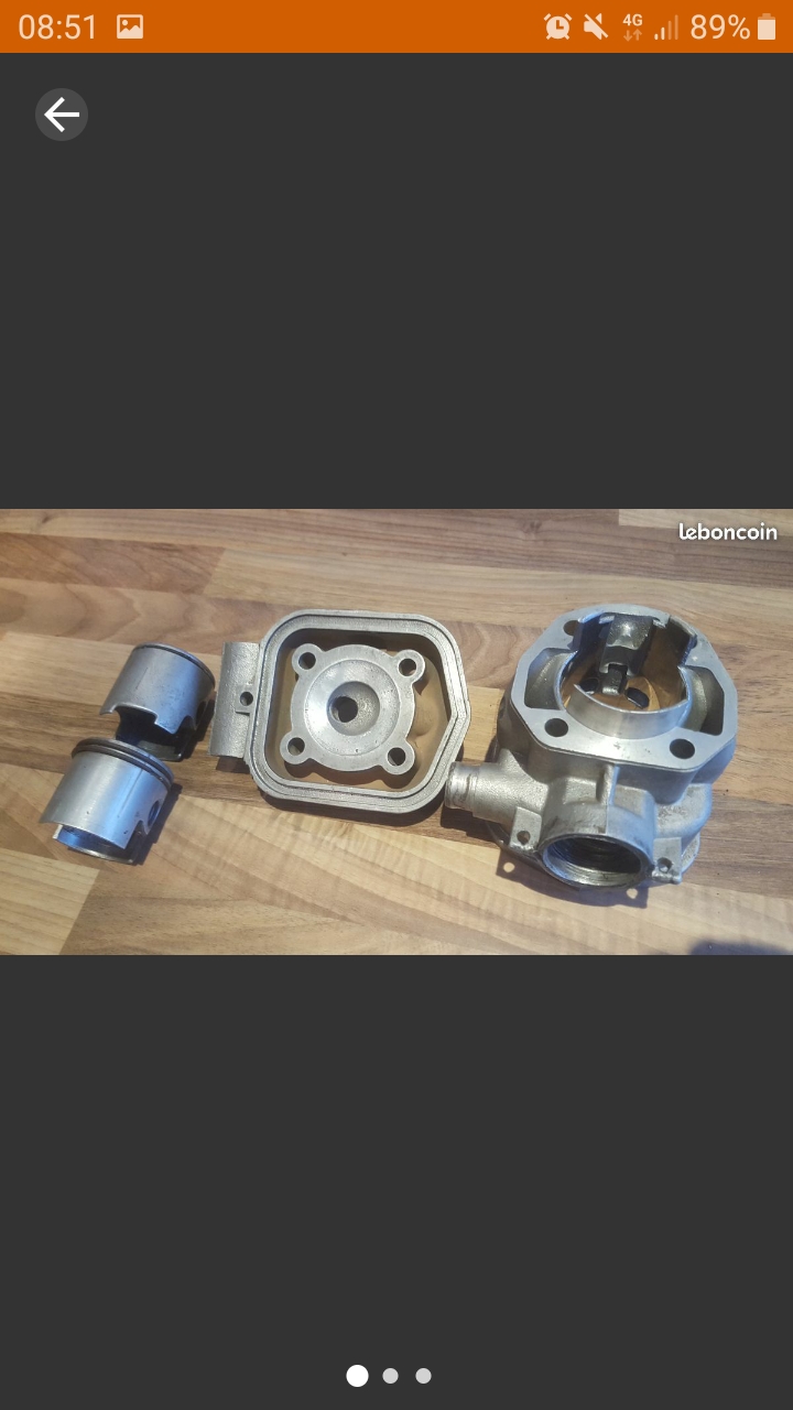

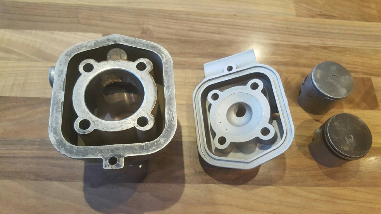

une culasse en 47 lc m a emmener un cylindre tout neuf airsal 47 lc mono segment...qui est pas prêt d'être refait apparemment....snifff
Sur LBC un gars vend un cylindre eurocilindro a faire rechromer (airsal?)
J'hésite......ça vaut le coup ? car mon projet gros cube est à l arrêt complet...carter euroclindro vilo RRD 44.9mm...
J ai lu que l l'on pouvait le faire Renikasiler...au lieu du chrome dur...
Dans quoi je m engage dans cette affaire...car sur le marché Y A RIEN EN GROSSE GAMELLE......cela en est désolant.....
Un traitement coûterait 110€ voir un peu plus....
le gars vend le kit 64 € avec culasse + piston....je lui ai demandé si c était encore disponible...oui! et il a fait microbiller la culasse....
JE VOUDRAIS AVOIR L AVIS DES PRO LA DESSUS....JE FAIT UNE BÊTISE EN ACHETANT CE CYLINDRE.......
Car j avoue eu vouloir l' idée (car aucun kit 46 mbk 51 en LC)de faire un hybride avec HM EURO 2 et cale d embase visé ,avec nouveau emplacement pour les goujons....Mais j ai aussi des carter nitro pour un autre projet....bref..la solution plus ou moins plug and play c était ça l idée au debut...
CONNERIE OU PAS CE KIT SUR LBC?

quand tu fais un nicka, en général tu fournis un piston neuf, c'est toujours mieux. tu fournis ce piston à Airsal, qui fait le nécessaire pour avoir un jeu correct.
quand à dire si c est un bon choix ou pas.... je ne saurais te dire pour le coup, désolé :s

Marrant, ce matin je regardais ça :
https://www.leboncoin.fr/equipement_moto/1735531543.htm
Il n'y a pas de souci pour le faire nickasiler ( si ça se dit :roll:), le revêtement chrome sera viré).
Par contre piston neuf à fournir, pour les raisons évoquées par Jef.
Après, si ça vaut le coup ou pas :?:
Je ne sais pas ce que ça vaut comme cylindre, mais si il est stock je trouve qu'il a une bonne tronche en tout cas.

Du coup je sais pas trop....je visais le kit airsal sport euro 2 a 120€+ cale....
du coup la va falloir un piston neuf...pas gagner...+ frais renikasiler.......je sais pas....
en plus echap a barette sur euro 2....hummmmm ça cogite
Re: Rechromer un cylindre
j'irai sur l'euro2 justement pour les pistons trouvables et le potentiel du HM comparé à un eurocilindro vieux d'au moins 30 piges!
oui en effet ...je crois que tu viens de faire pencher la balance du côté sombre de la force....
aller j' abandonne l affaire....
merci des retours en tout cas...
et oui le côté obscur, plus facile, plus séduisant :mrgreen:

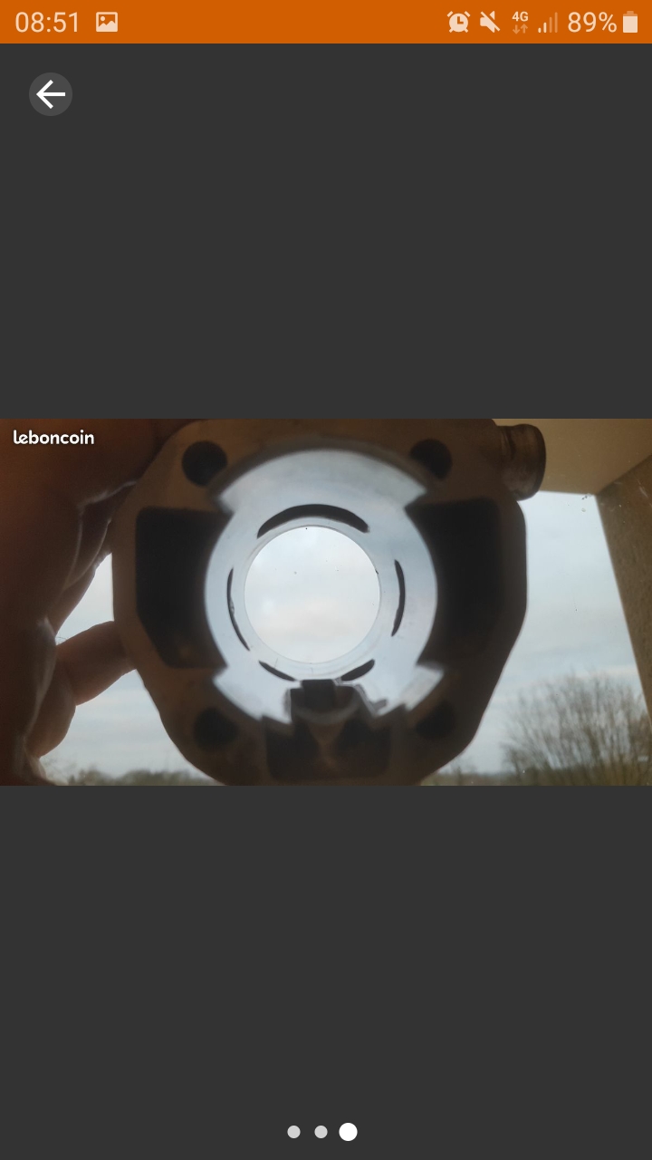

Je montrais les photos à mon frère qui s'y connait beaucoup et il trouvait le cylindre bien abimé à l'intérieur et nécessitant des soudures, soudures qui peuvent être fragiles.
