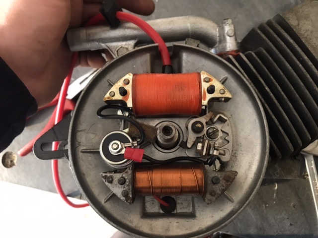

J’en appel à vos connaissance concernant le calage d’un allumage à rupteur d’une Peugeot 102 .
J’ai bien pris notes des diffèrent topic sur le sujet mais beaucoup sont vieux et les liens ne sont plus valide ni les photos .
J’ai lu beaucoup d’article sur le net ou beaucoup se contredisait sur l’avance de l’allumage .
Ayant le puit de bougie à 45 degrés l’avance allait de 2 jusqu’à 2,9 d’après certains mobeurs?
Les rupteur a 0,4 sa j’ai bien compris .

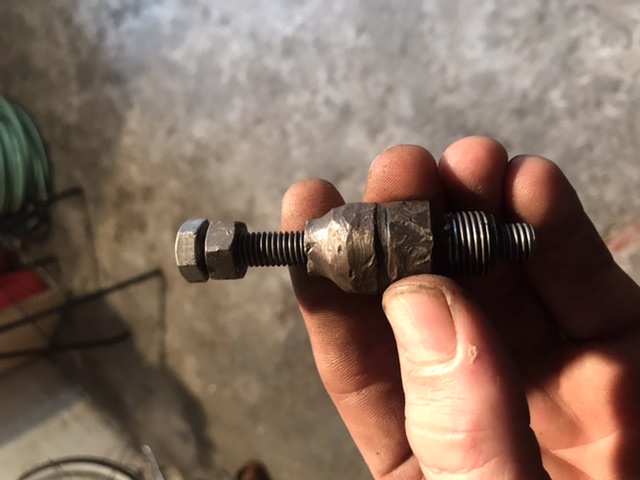

J’ai bien une vieille pige d’allumage mais aucune graduation présente , puis-je l’utiliser quand même ?
Sinon j’ai un pied à coulisse numérique .
Bisous bisous
Re: Calage allumage 102
C'est 2.5mm d'avance avant PMH mais comme la puit de bougie est oblique on visse une pige à 2.9mm mais ce n'est pas fiable du tout.
Le mieux est le calage angulaire, 2.5mm d'avance corresponde à 26° rapporté sur le pourtour du volant d'allumage c'est 26mm avant le repere sur la cloche.
Sur les 102, les rupteurs ne se réglent pas à l'ouverture, il faut caler l'ouverture précise de ceux ci quand le repère de la cloche passe en vis a vis du repère du passe cable HT en caoutchouc, le flux magnétique est maximal à ce moment et l'étincelle plus forte.
