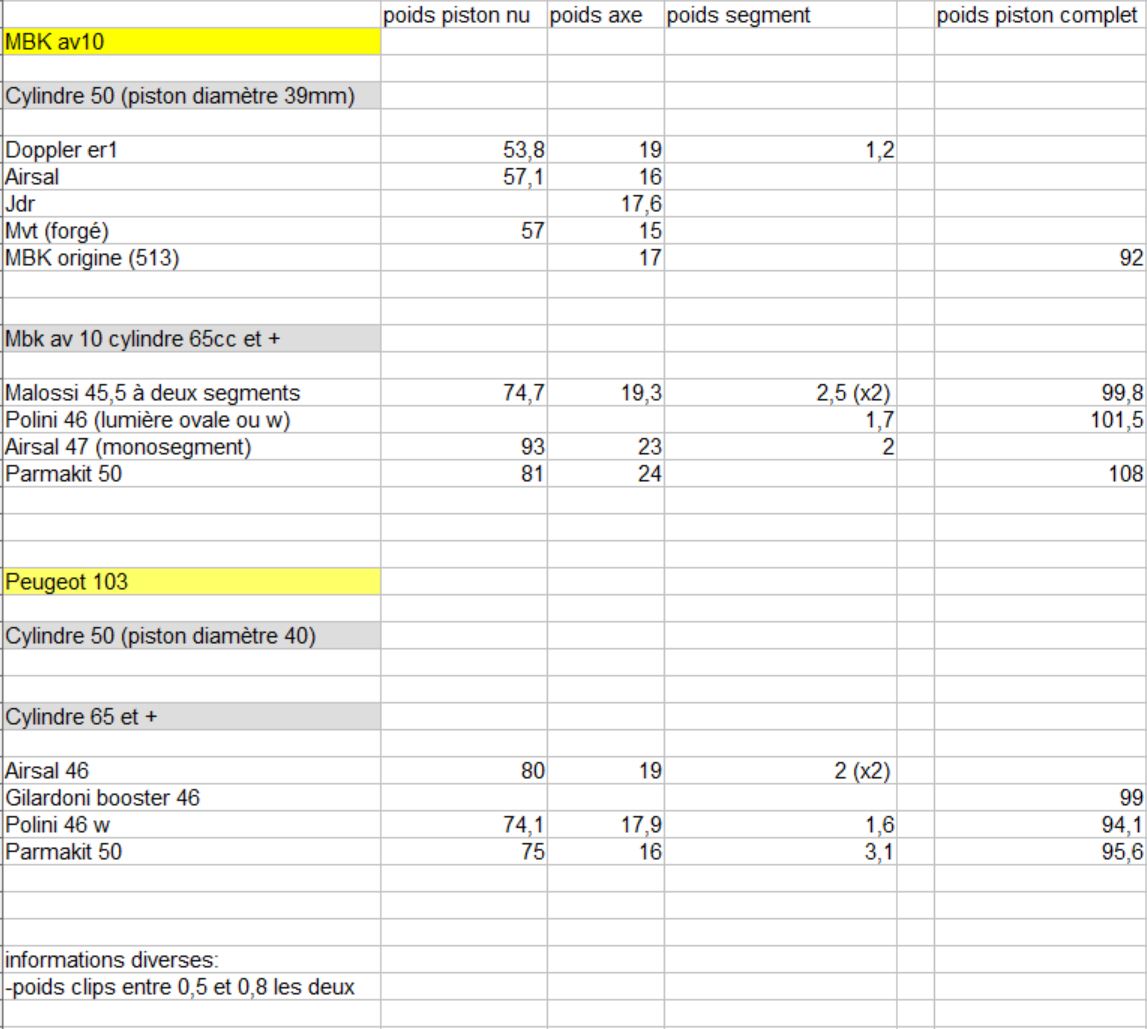

C'est vrai que mon post manque un peu de rigueur et que la présentation laisse à désirer. Mon idée, c'est de récolter le plus de données possibles et de faire un tableau propre au final.

Vector, oui dans un tableau ce serait bien pour comparer direct au premier coup d’œil.

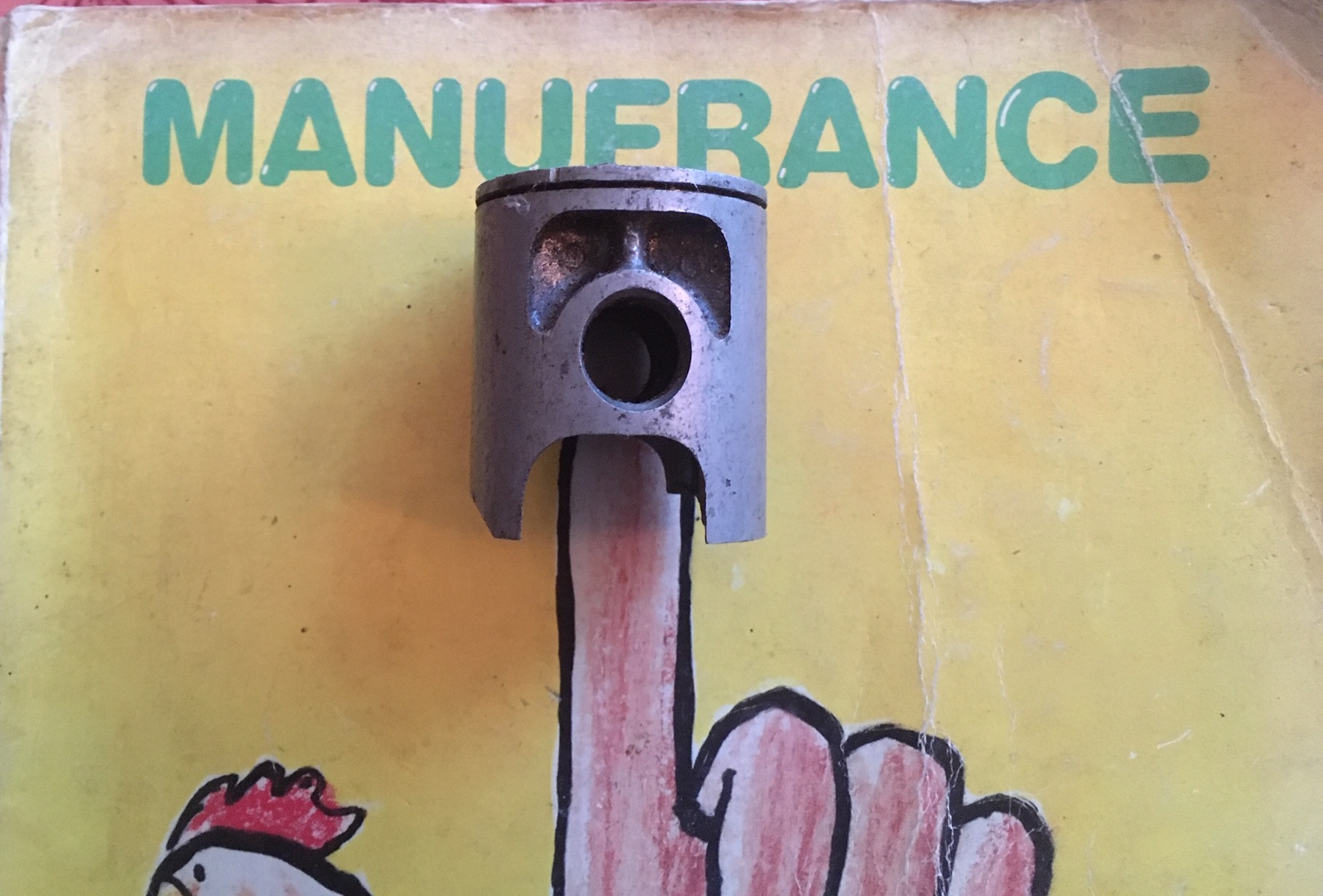

Quelqu'un saurait quel est le piston sur cette photo? C'est un piston de 40mm pour peugeot à priori qui a l'aspect d'un piston forgé à l'intérieur. La calotte est plate.
Messages : 4592
Re: Poids des pistons
Bah déjà c'est un piston Bidalot :mrgreen:

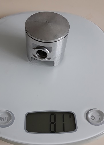

Au fait, le poids du gros... mais attention au bashing grossophobe hein :wink:
Piston Parmakit mbk Ø50mm nu : 81 g :oops:
Axe piston Ø13 : 24 g ! :oops: :oops:
segment : 2 g +
clips : 1 g -
Total : 108 (ou 107 ma balance n'est pas très précise, et il n'y a pas les dixièmes)
