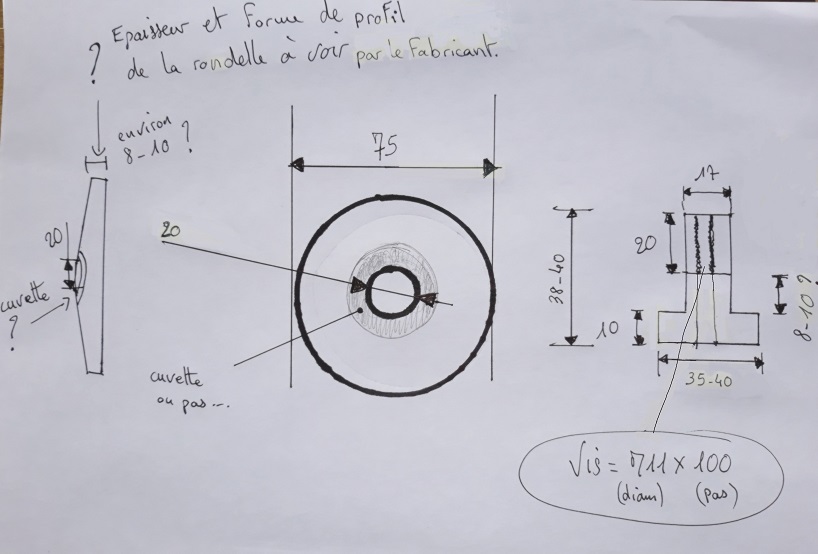

Je poste ici les plans avec les cotes que j'ai calculées à partir d'images et infos sur internet pour la refabrication d'un équivalent du Varioblock Malossi (attention je ne parle pas d'une copie exacte mais d'un écrou et d'une rondelle ayant une fonction semblable). Je n'ai pas précisé certaines dimensions, elles sont certainement secondaires et variables, à décider par celui qui fabriquera cette pièce.
*Je reposte un autre plan plus juste (il est bien loin le temps où j'étais un scientifique rigoureux...) et libre de droits...

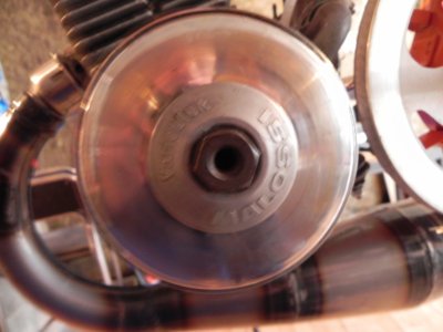

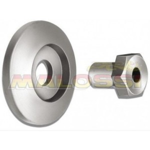

Varioblock Malossi :

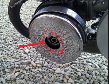

Le Varioblock sert à renforcer la cloche d'embrayage.
Quand on pousse un moteur MBK, pot long ou kit, en gardant le vario-embrayage d'origine, voilà ce qui ne manque pas d'arriver...
A l'époque de mon mr1, juste en config stock 512 LC / pot lead'air non-h/carbu sha 15, transmi 11x60, je tapais le 82km/h, j'ai cassé trois cloches. La dernière s'est même cassée derrière le filetage de l'arrache rendant le démontage et la réparation impossible. Lorsque ensuite j'ai eu le Varioblock, plus jamais de casse. Du coup je ne voudrais pas recommencer les casses, j'ai pas envie que la cloche ce soit moi...

J'en ai un a la maison s'il faut des cotes plus précises (faut pas être pressé qd même vu l'époque des barbecues...)
Tu mets "cuvette" autour du diam. 20 mm mais il faut plutôt dire lammage, c'est un appui pour la partie épaulée de la vis. D'ailleurs il est plan par rapport a la cloche
En revanche, j'ai toujours eu l'impression au serrage, que le diamètre extérieur (75 sur ton croquis) est légèrement concave, ce qui plaque bien le pourtour de la pièce, et reparti les efforts, de l'axe vers l'extérieur.

*concave oui c'est ce que j'ai voulu dire par cuvette... comme les rondelles cuvettes ... mais bon je suis pas un spécialiste... t'as raison c'est pas exactement ça... Et l’écrou, c'est pas ce qu'on appelle un écrou relieur à tête fraisée ?

J'ai jamais touché de variobloc mais pour moi le fond doit etre plat pour assurer un bon appui.
Un trou conique (fraisurage) servirais a centrer ou noyer la tete (forcement conique au meme angle, généralement 90°) avec l’inconvénient de faire du frottement et donc risque de moins serrer.

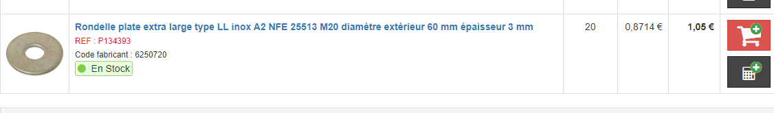

On trouve facilement des rondelles : Rondelle plate extra large type LL inox - M 20 ou M 18, diamètre de 45 à 60mm.
J'ai passé une commande d'une M20. Je vais la peser. La rondelle du Varioblock était grosse mais assez légère. C'est important car le vario d'origine est déjà assez lourd. Donc grosse rondelle alu ou fine inox ?
Pour l'écrou, je vois pas d'autre solution fiable que de tarauder un écrou existant ou d'en fabriquer un complètement. Mais dans les écrous existants je n'ai rien trouvé de satisfaisant. Le taraud M 11 n'est d'ailleurs même plus utilisé, sauf pour les écrous de vilo de mob visiblement !
Les écrous de mob existants ne conviennent pas. Et l'idée de souder 2 écrous c'est pas du tout une bonne idée.
Donc pour fabriquer un Varioblock correct faut investir un minimum. Faut acheter le taraud M 11. Et pour amortir l'investissement il faut certainement en fabriquer et en vendre plusieurs. Prix, pas plus de 50 eur pièce je dirais en gros. Je crois qu'à l'époque c'était dans les 200 Fr mais à vérifier.
