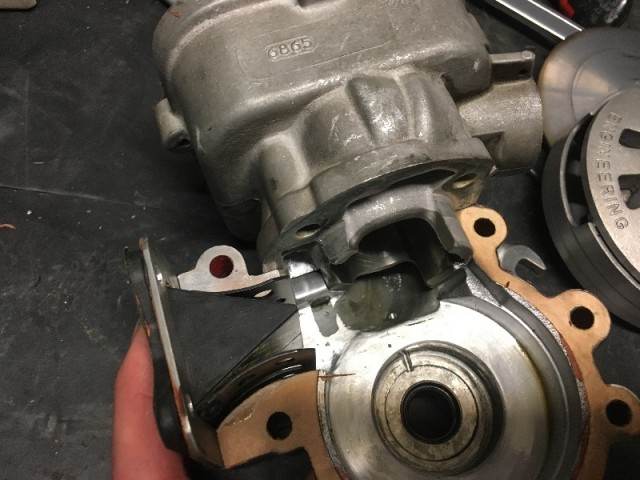

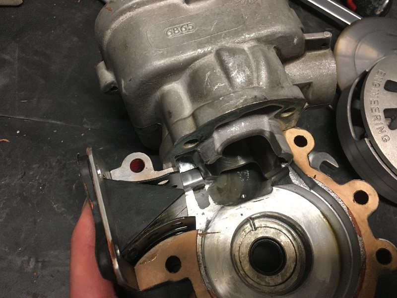

En fait j'aimerais refaire ca :
Quasiment aucun grattage, que de la recharge. Depuis que j'ai remis les carter d'origine, j'ai l'impression d'avoir une remorque... Je pensais pas que ça pouvait faire un telle différence avec des carters d'origine.
Pour la regosité avant époxy, vous préparez comment ? Juste à la fraise ou un sablage ?
Sinon, il y en a qui ont essayé de recharger au tig et de mesurer les déformation après ?
Le durafix m'a l'air top mais le probleme c'est que j'ai beaucoup de surface à recharger, du coup je pense que dès que je vais faire la "2° partie" la première va fondre...
