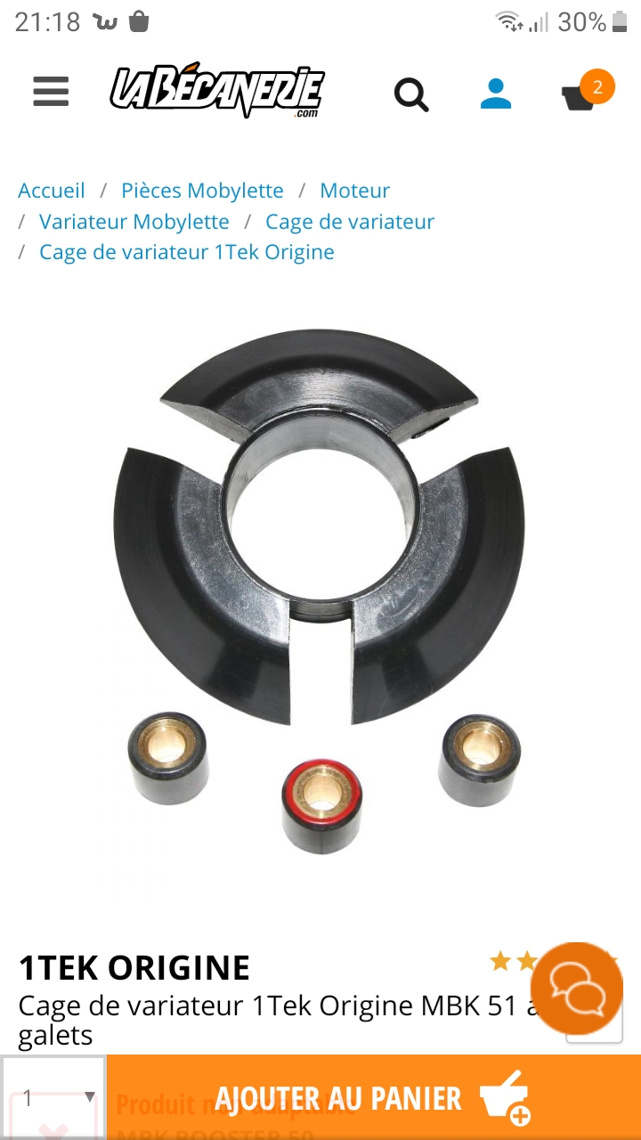

Re: Remise en état Mag Max
voilà un kit galet pour vario d origine.

Message par Brisefer »
Je viens de voir la réduc chez mir35, alors que je viens de commander ma pipe chez vsx plein tarif :x ,mais ca fait toujours 100 balles pour le doppler er3.
Acheter un vario d'occasion c'est une bonne idée ou pas ?
Après quand je vois les annonces lbc pour des vario rincés, 10 euro moins cher que le prix neuf, je me dis autant garder celui d'origine et essayer d'en tirer le meilleur.
Le kit galet me tente bien mais payer autant de frais de port que de marchandise c'est non.
D'origine il y a des galets
après les galets faut les régler..avec de kit de poids...a acheter en plus.....

Le mag max est équipé de galets d'origine ? Je pensais que c'était des billes.
