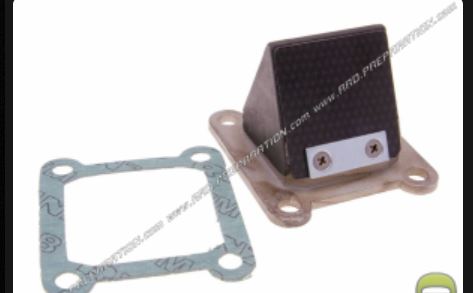

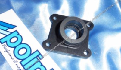

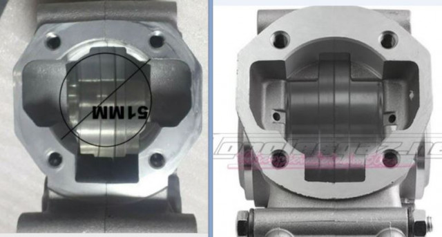

Du coup j'ai lu le topic de Chabbert59 et vu que ce HM s'exprimerait mieux en carbu 24 et gros carters.
Les gros carters vous pensez que ça peut passer avec les Polini sans perdre en section de passage sur les clapets ? (pour éviter d'avoir les transferts qui dépassent comme sur les Eurocilindro).
MBK51 G1 MVT S-Race En cours de réglage

Je comprends pas trop ta question....mais je dois être fatigué...

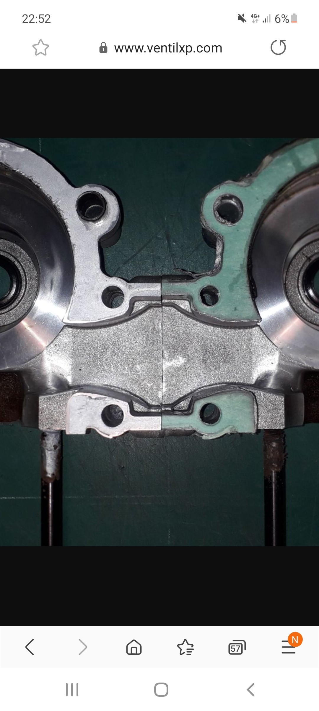

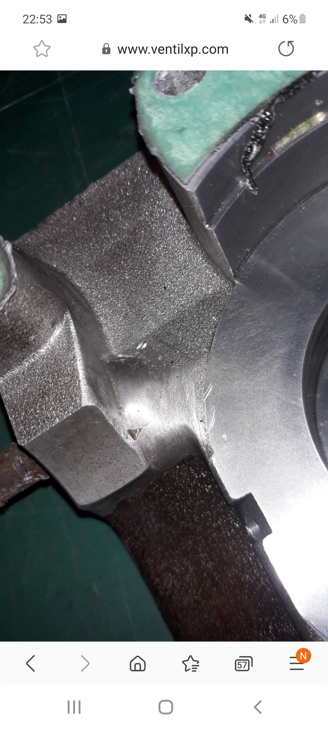

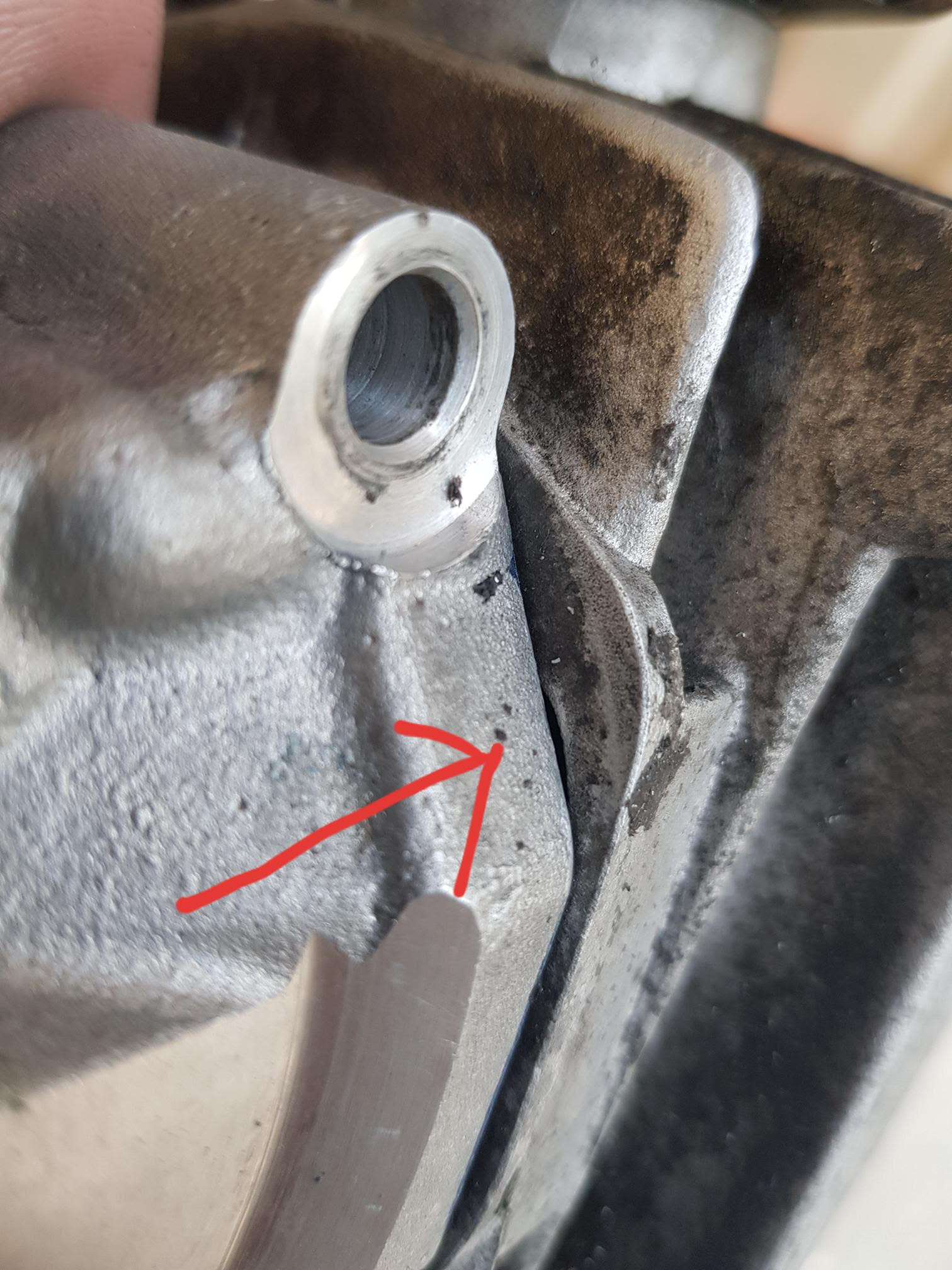

Pour les carters polini les bosses des goujons qui dépassent et gêne l admission peuvent être diminuer comme ça...après on perce...
Enfin si c'est ça ta question...
Screenshot_20210407-225254_Samsung Internet_compress53.jpgScreenshot_20210407-225331_Samsung Internet_compress31.jpg

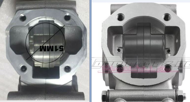

Merci morelo pour ta réponse, c'était par rapport au dépassement du transfert par rapport au carter comme sur la photo ci-dessous (carters eurocilindro, photo réalisée par Chabbert59) et si les carters Polini font beaucoup perdre au niveau du passage des clapets (on ne peut y mettre les clapets d'AM6).
https://www.ventilxp.com/forumv2/downlo ... &mode=view
Re: Réglage + config ? MBK 51 MVT G1 S-RACE

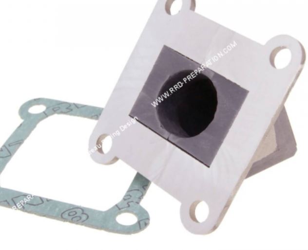

Carters eur vs popo.
Au niveau de la bac en gros c'est pareil. L'admission Euro semble plus large mais c'est surtout l'emplacement des vis et la masse globale de matière qui est plus importante. A l'intérieur, c'est pas très différent. Pour de la carb en 21-24 c'est bon dans les deux cas.
Au niveau de l'embase, les popo semblent disposer d'un peu plus matière pour pouvoir contenir les larges et très avancés transferts latéraux du cylindre Mvt. Mais il ne doit pas rester grand chose non plus... Peut-être demander à Julien (mir35), il a ce matos en stock et pourrait regarder, vérifier si ça passe.
Comparatif visuel :
Au sujet de l'admission des carters popo, c'est juste hier que j'ai découvert des belles pièces, pipe et clapets, que je ne connaissais pas. (photos site rrd)
Clapets racing et pipe souple ultracourte.
clap popo.JPG (20.17 Kio) Consulté 14398 fois
pipe souple ultrac.JPG (24.88 Kio) Consulté 14398 fois
clap popo2.JPG (27.75 Kio) Consulté 14398 fois
Sinon y'a la cale RRD pour passer du clapet Vforce, y'a le matos CBE bien sûr (pipe et diffuseur), y'a solexG aussi je crois qui propose qq chose.
