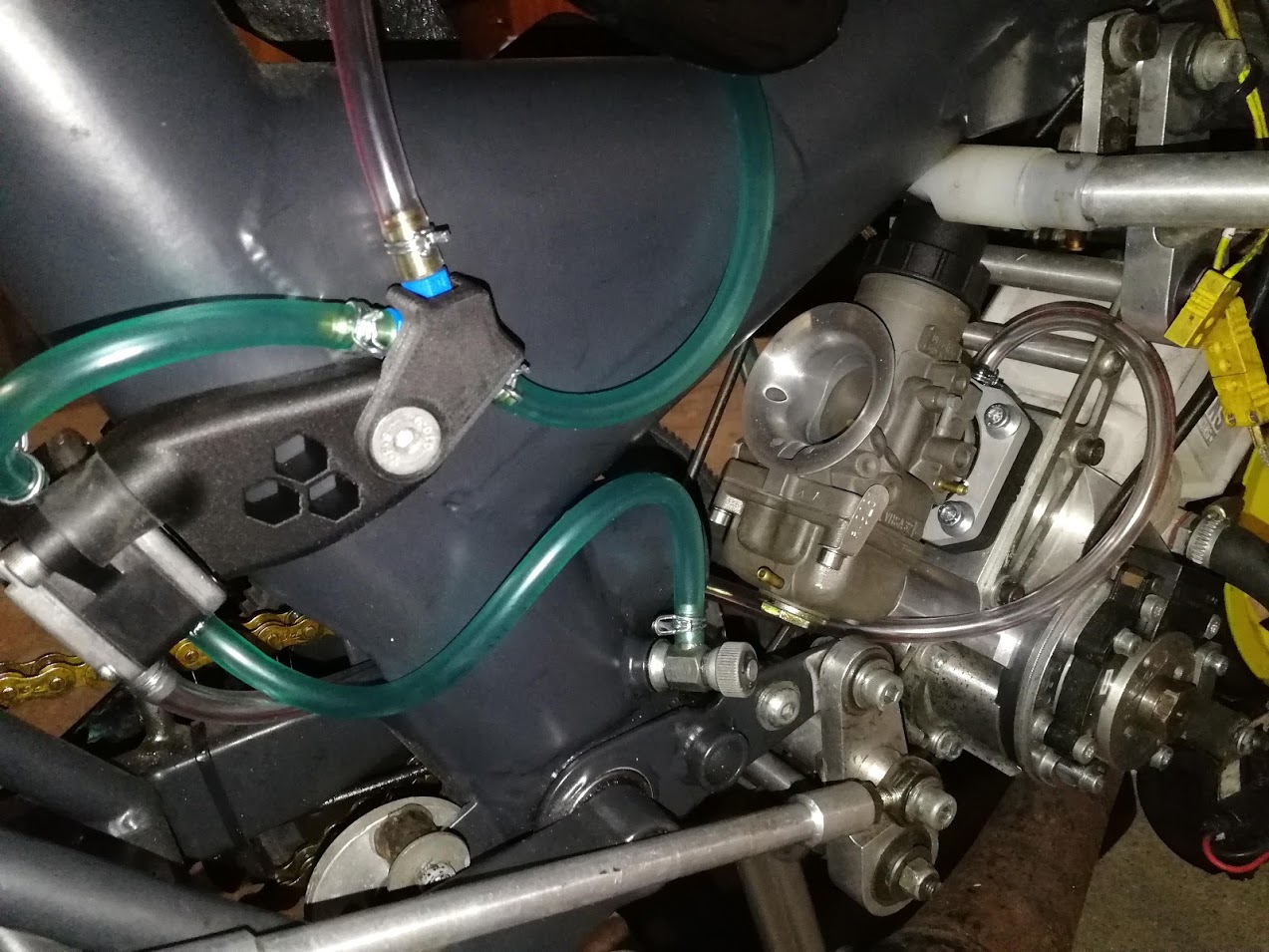

J'ai fait le montage et ça ne marche pas.
J'ai monté cette pompe :
https://fr.aliexpress.com/item/10050022 ... 6407%22%7D
Ma config :
carter/vilo origine
kit DR46 monté à l'envers (echap à l'arriere, j'ai réaligné les transfert mais pas rebouché ce qu'il y a un trop.)
pot 'origine de 103
Ce moteur tournait avec le cyl à l'endroit et un poirrow.
J'ai testé avec son vieux phbg 19 et avec un phbg racing 21 quasi neuf. A chaque fois le même probleme : Ca tourne quelques secondes puis se noie. Des fois il y a de l'essence qui ressort par les trop pleins.
J'ai essayé de monter un té en partie haute avec retour au point haut du réservoir : pareil. La durite de retour à un point bas avant de revenir au réservoir mais je ne pense pas que ça coince car on voit le retour se faire dans le réservoir.
Comment ce fait-ce que mes phbg n'arrivent pas à "fermer" ?

Re: Reservoir plus bas que le carbu
Sur mon doppler j’utilise une pompe dépression dellorto
Idem à celle là dans le principe
La durite qui alimente le carbu est équipée d’un té qui revient au réservoir pour évacuer la légère surpression
Qui pourrait pousser sur le carbu
Ça fonctionne parfaitement
Et on voit que le retour vers le réservoir circule en permanence car la pompe débite relativement fort
Dans ce montage le carbu ne subit pas de pression
Donc ne se gave pas
Puisque le circuit de « trop plein » est ouvert en permanence vers le réservoir
Après que le TE soit placé en haut , en Bas loin ou pas du carbu ça change rien du tout
Par contre le retour doit se faire dans le haut du réservoir
En mode« air libre » par le bouchon , et ne pas pousser dans du liquide sous peine de fair grimper la pression

Salut, le retour au réservoir est indispensable, la dessus tu ne pourras pas y échapper.
Il faudrait que tu vérifies l'état des pointeau pour être certain qu'ils ferment bien.
Ca marche
J'ai donc placé un té un peu au dessus du carbu, Pas évident car avec le cyl à l'envers le pot passe près. Puis je me suis rendu compte que le seul joint que je n'avais pas monté à la pate fuyait (jdc metal). Ca me donnait un peu les mêmes symptômes : coupure/retatouillage comme lorsque le carbu dégueulait.
C'est la première fois que je trempe un moteur dans la flotte, c'est carrément efficace, j'ai localisé la fuite en 2s alors que ça faisait 1/4h que je tournait autour avec du dégraissant frein, puis de l'eau savonneuse(moteur sous pression) et que je ne trouvait rien.
Merci pour vos tuyaux (ou durites
