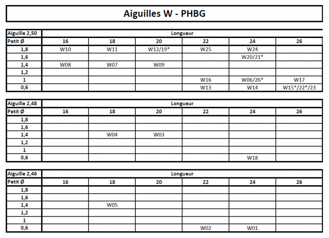

suite a la discussion sur le manuel de réglage du phbg,
j'ai décidé de partager ma "méthode" pour choisir mon aiguille.
Je prévient de suite, c'est MA façon de faire, peut être pas la bonne et surement pas la meilleure!
Je pose ca la histoire de lancer la discussion...

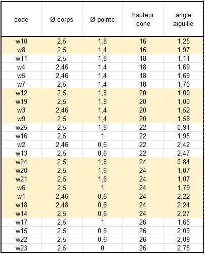

classement aiguilles.PNG (19.51 Kio) Consulté 21217 fois
l'idée est de classer les aiguilles en fonction de leur impact sur la carburation. et surtout avec un tableau permettant un cheminement logique.
Attention aux aiguilles ayant un diamètre de corps inferieur a 2.5, qui vont enrichir entre 0 et 1/4 par rapport a toutes les autres.
Après avoir réglé le GP et le ralenti, je m'attaque a l'aiguille.
en premier, je me concentre principalement sur le 1/4 d'ouverture car c'est le plus sensible, que ce soit en terme d'aéraulique ou bien du comportement moteur.
je commence donc par choisir donc la hauteur du cône:
- un cône très court va appauvrir la carburation
- un cône long va enrichir la carburation
a noter qu'un déplacement du clip sur l'aiguille a exactement le même impact qu'un changement d'aiguille (toujours a 1/4 de gaz!) et sous réserve de déplacement du clip équivalent a la différence de longueur de cône.
ensuite je regarde la progressivité de 1/4 jusqu'à 3/4.
ceci est donné par l'angle de l'aiguille donc une aiguille "pointue" va enrichir très vite et inversement.

Deux graph qui aident à visualiser les mesures postées par david :
L'angle du cône intervient sur la progressivité de l'apport en essence au cours de l'ouverture.
La position du cône (soit sa position sur l'aiguille, soit la position du clip) modifie le moment du début de l'augmentation de la richesse.
Par exemple, les W6 et W7 sont très similaires (si j'en crois les angles donné par le tableau de david), si ce n'est que le cône de la W7 est situé 6 mm plus bas.
L'influence de la W7 se fera ressentir donc à ouverture plus importante que la W6, plus tard à l'ouverture. Sur des diamètres 17/19mm cela fait presque 30% d'ouverture plus tard, ce qui est énorme.

Sympa ces petits graphes, c'est très visuel !
J'avais fait un tableau pour classer les différentes aiguilles, c'était bien plus sommaire !
Et j'aime bien comme ça démonte l'idée que les aiguilles se suivent!
("Monte une W8 pour enrichir" Et bah bon !!)

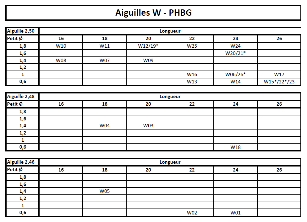

Je trouve l'idée intéressant de classer les aiguilles dans un tableau en fonction des Ø et longueur.
Du coup j'ai repris l'idée et je l'ai appliqué sur la base des données trouvées sur dellorto.fr.
On remarque assez bien des familles d'aiguille du même type et en fonction du besoin on lit en ligne ou colonne.
Exemple :
Pour travailler en pleine ouverture il faut rester dans la même colonne et monter pour enrichir ou descendre pour appauvrir.

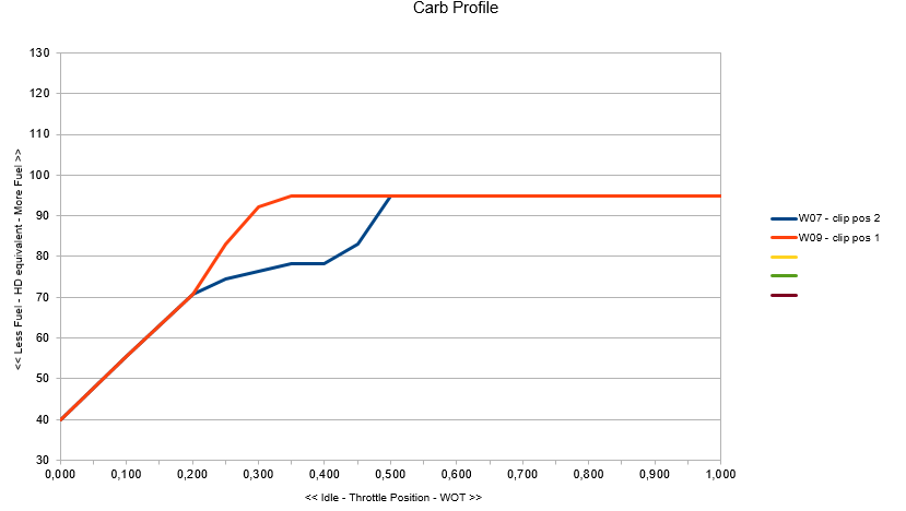

Pour aller un peu plus loin, j'ai construit une feuille Excel afin de comparer les profils d'aiguilles suivant les dimensions mais également la positions du clips. J'ai utilisé la base d'un fichier trouvé sur le net appelé "Calculate Jetting for Dellorto Carbs, Version 1.5" qui est prévu pour du VHSB de base.
vs aiguille.PNG (14.67 Kio) Consulté 20909 fois

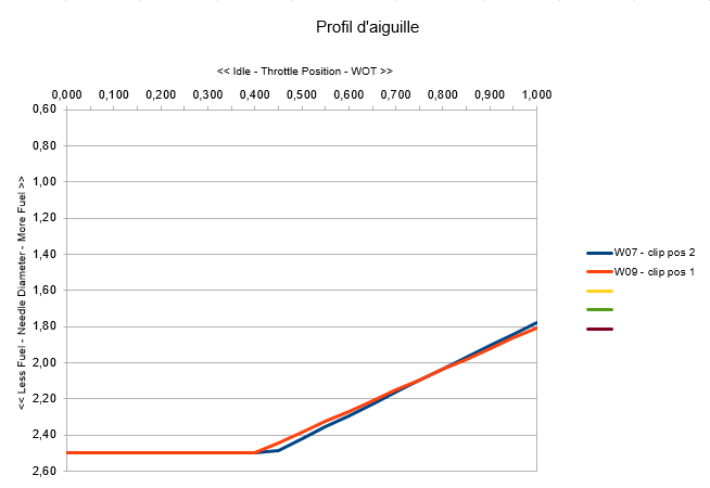

La lecture se fait graphiquement, la courbe de présente la forme de l'aiguille. L'intérêt est de pouvoir comparer géométrique les formes et c'est beaucoup plus précis car la combinaison profil et position apporte une finesse de lecture des résultats.

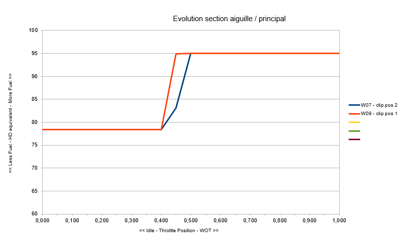

Mais le plus intéressant reste à venir. C'est suite à un échange avec David76 concernant les sections de passage dans le puit plus ou moins fermé par l'aiguille que j'ai voulu vérifier l'évolution des sections. En fermeture c'est le circuit du secondaire qui alimente, avec le PHBG la visse de richesse permet de limiter plus ou moins le débit. Ensuite vient une phase d'ouverture, le boisseau plus ou moins ouvert laisse passer l'air qui au passage par effet venturi aspire de l'essence qui est dosé dans le puit d'aiguille, donc par la section du puit moins la section de l'aiguille. ¨Puis vient une phase ou la section de la passage dans le puit devient suffisamment grande pour que seul le gicleur principal soit limitant et donc assure le dosage dans des ouvertures plus grande.
Une fois les données des aiguilles dans un fichier Excel on peut les exploiter pour voir l'évolution de la section de passage dans le puit, à quel moment le principal devient limitant.
Si l'on reprend l'exemple vu plus haut, c'est à dire la W07 et W09 (très courant comme réglage), un puit AU262, un principal de 95 on obtient le résultat suivant :
Le abscisse nous avons l'ouverture du boisseau, j'ai considéré ici un carburateur de 21mm et en ordonnée l'équivalent de la section disponible sous forme de Ø (c'est plus parlant, on peut comparer à des gicleurs)
La première partie correspond à la zone cylindre de l'aiguille en Ø2.50mm dans le puit de Ø262 et cela est déjà équivalent à un gicleur de 78 !! La partie à droite correspond au gicleur de 95 et la partie intermédiaire c'est l'aiguille qui réalise la variation.
Je suis très surpris des résultats, on voit que le principal est limitant dès la moitié de l'ouverture ! Qu'en pensez vous ?
Re: Choisir son aiguille phbg
Super intéressant comme visualisation !
Dans le cas présent, l'aiguille n'a d'impact qu'entre 40 et 50% d'ouverture.
Ce qui explique pourquoi l'impact de l'aiguille est si compliqué à cerner.
Mais pour être plus précis, il faudrait considérer le gicleur de ralenti pour la 1ère partie du graphe.
Celle-ci sera logiquement beaucoup plus petite au profit de la plage d'impact de l'aiguille.

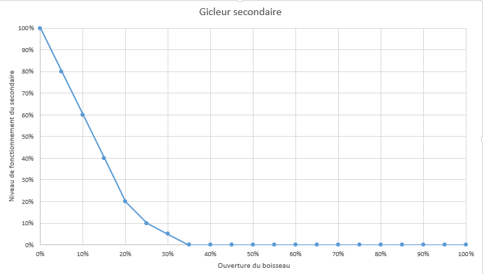

Merci pour les retours c'est très intéressant !
Concernant l'ajout du secondaire, oui c'est certain qu'il faut le faire pour avoir une lecture complète. J'ai ajouté une loi concernant le fonctionnement du secondaire que j'ai trouvé dans le fichier mentionné dans mon précédent message, voici ce que ça donne
En impactant cette loi le graphique devient celui ci
profil carburation.PNG (15.35 Kio) Consulté 20849 fois

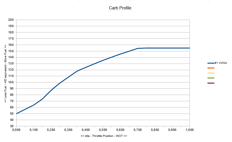

A titre de comparaison, voici la courbe que donne la méthode avec mon carburateur VHSA 32mm et réglage OK sur banc (secondaire 50, puit DQ 264, aiguille U07, principal 155)
On voit que l'aiguille travaille sur une plage bien plus importante que la version PHBG.
Il est possible que le phénomène dont tu parles David76 de perte de charge soit d'autant plus important dans un petit carburateur qu'un plus gros. A voir comment l'intégrer.

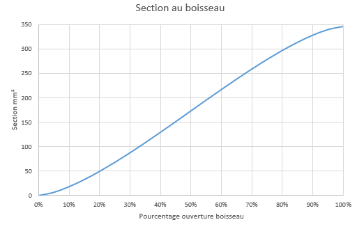

Dernier point, si l'on reste purement dans une analyse des sections on pourrait comparer la section de passage de l'air vs celle de l'essence et obtenir un ratio. Voici l'évolution de la section de passage de l'air pour un PHBG 21 (j'ai négligé l'aiguille et le puit qui dépasse)
air boisseau.PNG (12.49 Kio) Consulté 20848 fois
Déjà plus cohérent comme profil de carburation.
En revanche, j'ai toujours lu que le gicleur de ralenti débite sur la plage d'ouverture de boisseau et en complément du circuit principal.
Je pense que donc que la loi du secondaire représente plutôt l'impact du GR en fonction de l'ouverture du boisseau.
Quelques essais de carburation à vide avec un lambdamètre m'avaient également permis de mettre en évidence que le fonctionnement du circuit principal dépend également de la vitesse de la veine gazeuse et donc du régime moteur.
Du ralenti jusqu'au mi-régime et en pleine ouverture de boisseau, une variation de GP ne change absolument rien sur la richesse.
Difficile à intégrer dans un graphique mais à savoir lors du réglage carburation.
Si tu calcul le ratio des surfaces, tu devrais plus ou moins t'approcher d'un calcul de richesse!

pareil que jrd pour le gicleur de ralenti . ce serait le seul gicleur qui debiterait sur toute la plage d utilisation . par contre je n entends parler de l incidence de ce gicleur que sur les hauts regimes .
je me suis amusé il y a quelques mois à calculer les modifications à apporter au GP lors d’un changement de gicleur de ralenti en raisonnant en terme de section, pas en terme de diamètre.
le changement de GR n’a que peu d’impact. de mémoire, (et en partant du principe que la vis de richesse ne limite pas le débit du GR…) ça demande 1 point au GP pour 5 points de GR. en sachant que plus le GP est grand moins le GR a d’impact.
paul3364 a écrit : lun. 27 déc. 2021 - 16:11 pareil que jrd pour le gicleur de ralenti . ce serait le seul gicleur qui debiterait sur toute la plage d utilisation . par contre je n entends parler de l incidence de ce gicleur que sur les hauts regimes .
Ça ne serait pas très logique pour un gicleur de ralenti de n'impacter que les hauts régimes ! :icon_scratch:

desolé ,je me suis mal exprimé . on comprend bien le role du gicleur de ralenti rien qu avec son nom mais comme tu l as dit precedemment ce gicleur continue continue de debiter pendant toute l ouverture du boisseau .
je ne sais plus je l ai lu ou vu ( youtube ) , mais plusieurs fois il est parlé de l impact de ce gicleur en pleine charge .
cet impact existe mais il est négligeable (cf mon message précédent: 5 point de GR = 1 point de GP)

Logique vu le faible diamètre de la pointe et la longueur du cône par rapport à une W7

Je suis en train de construire une feuille de calcul Excel du même genre et me viens une réflexion suite à ton message:
bouchet a écrit : dim. 26 déc. 2021 - 10:32
On ne peut pas comparer aussi simplement les sections de passage du gicleur principal et de l'aiguille dans le puit: Le GP règle un débit de carburant alors que l'aiguille règle un débit de mélange air/carburant émulsionné grâce au conduit d'air et de son gicleur calibré.

Salut le puit pourrai t'il lui aussi être associé à l'aiguille pour un meilleure fonctionnement, genre un puit au264 avec une w12😉
C'est une possibilité, qui augmente encore le nombre de combinaisons !
26 aiguilles, 4 positions de clip, 7 tailles de puit :arrow: 728 réglages à tester! :shock: :lol:

Rc17 a écrit : dim. 08 mai 2022 - 19:30 Salut le puit pourrai t'il lui aussi être associé à l'aiguille pour un meilleure fonctionnement, genre un puit au264 avec une w12😉
C'est un peut ça le principe. Figer l'aiguille et jouer sur le diamètre des puits.
Le couple aiguille/puit sais le plus important dans le réglage carbu. Malheureusement les aiguilles phbg c'est du n'importe quoi.
Se que vous découvrez ce nomme le gicleur équivalent. Légèrement abordé dans les manuels dellorto, il y au moins le calcul. Mais comme personne ne lit les docs ça ne change rien.
