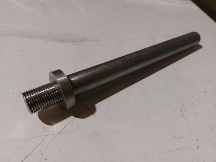

Première pièce tournée, en fortal, un déport de poulie pour correspondre au bicylindre plus large.
Bon l'état de surface n'est pas folichon, mais je suis malgré tout très satisfait du résultat, même si je dois retailler un bout trop long (qui dépasse du pignon d'1mm environ).
Ce sera toujours mieux que mon canon de poulie doppler coupé et ressoudé au pignon, ça faisait le taf mais c'était un peu trop voilé.
Deux cage à aiguilles sur la poulie, deux de plus sur le déport, en butée :
Soyez indulgent, c'est ma première fois :oops:

Pas mal pour le première
L'état de surface c'est pas grave, peut être trop de vitesse de coupe ?
Là où faut être précis c'est l'alesage sur lequel rentrent les cages à aiguilles, il faut pas qu'elles bougent

Peut-être bien oui pour la vitesse, mais je pense aussi que de 1/ je n'ai pas forcément utilisé les bons outils de coupe (entre deux "rebords" vu la faible distance, du classique ne me permettait qu'une moitié de parcours voir les 3/4,du coup j'ai mis l'outil à tronçonner qui me permet d'aller d'un bout à l'autre) puis, de 2/, je pense que c'est le problème principal, le chariotage ne se fait que dans un sens, je faisais un retour en manuel sans retirer l'outil :roll:
L'alesage, ça va, un peu lâche quand-même, je me perds un peu avec les bagues graduées.
Ça ne s'improvise pas, j'ai tout à apprendre. Mais c'est tellement satisfaisant !

je ne peux pas te dire si il y a eu des erreurs mais si la piece que tu as faite fait le job , c est plutot une belle reussite pour un premier essai .
en tout cas pour moi , tu as bien bossé :icon_thumleft:

Si les cotes de la pièce sont respectés c'est déjà un super taf.
Bravo à toi.

Excellent ta première pièce ! c'est plutôt propre, pas sûr que j'ai pas à rougir aussi au moment de sortir la mienne :lol:
ça doit être jouissif en tous cas ;)

Bah honnêtement ma pièce est pas terrible, elle fait le taf mais ça reste très approximatif.
Je sais pas centrer comme il faut mes bruts, je croyais avoir du faux rond/voile mais le comparateur est sans appel : y'a "r" :oops:
