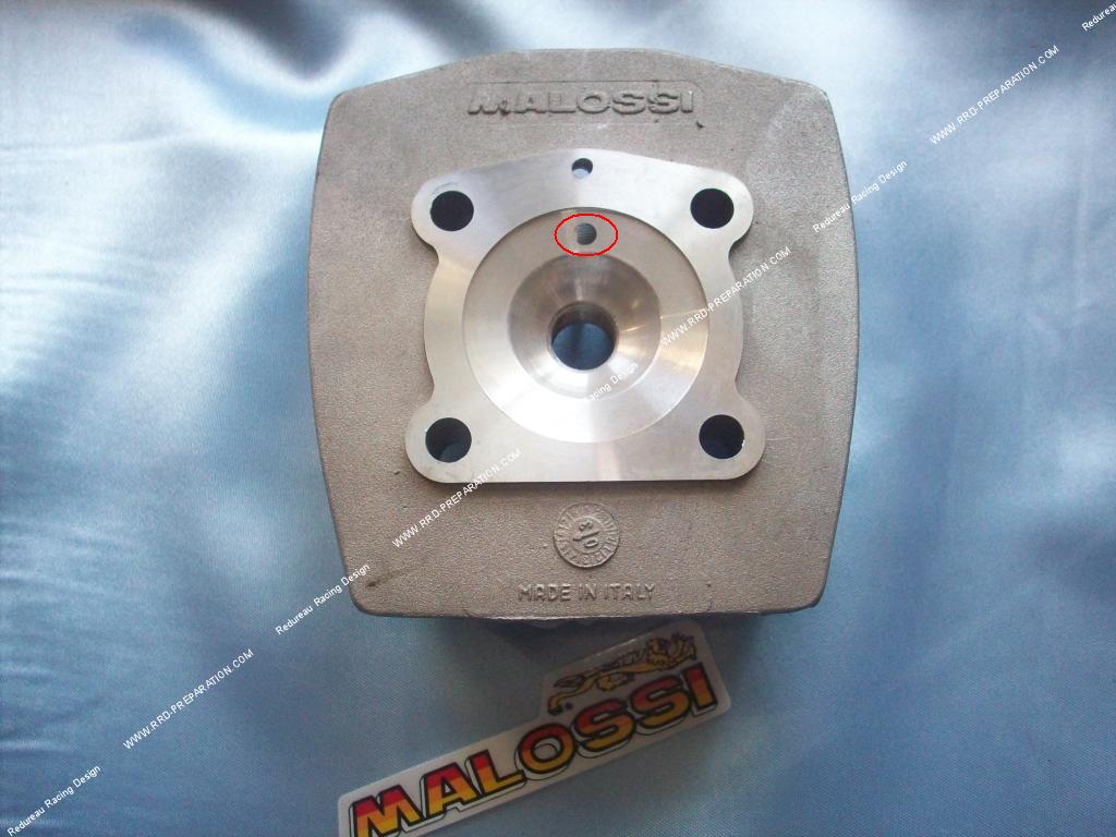

Ya pas ça dans la culasse ? c'est pas pile poil en face du ce troue que ça fond ?

oui, j'ai se trou
et oui sa fond coté échappement, donc juste au dessus.
Le decompresseur a sa tulipe soudé et monté avec un joint neuf. Le cylindre n'a pas le trou de décompression

si possible un coup de tig alu et je reboucherais cette merde , si ça ce trouve peu etre que le SQ de 3km avec faible turbulence combiné a ce troue , ça fout la merde et crée une poche d’Imbrûlé ou un point chaud ,point de départ de toute cette merde . ajoute a cela une bougie (B9 ??) un peut trop chaude a mon gouts , et peut etre une avance un peut trop optimiste pour l’ensemble, ça doit pas le faire .

le bouché au TIG pas de problème
Par contre sa n'explique pas pourquoi avec des culasse origine sa merde aussi
