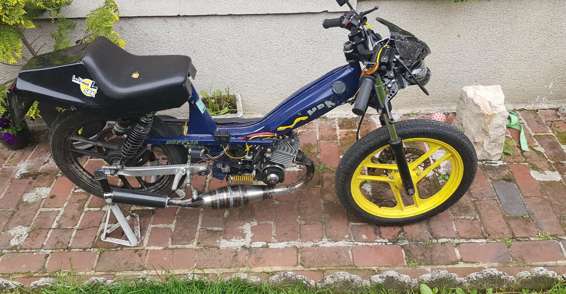

Ton pot doit frotter par terre dans les virages à droite!

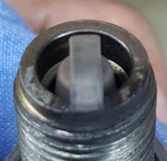

Bougie BR9ES, Carbu de 21 avec GP 90, GR 45.
les plus gros poids x2 sur chaque masselottes, rien au milieu.
CA parait ok ou pas ?

Bonjour a tous,
J'ai changé quelques truc ^^
Rajout de 2 joints 0.25
4.1cc -> tx 13.19
Changement de carbu par un 19.
Elle repond carrément mieux mais
GR 50 GP90 95 100 bougie grise... je comprends pas.
On voit pas bien mais elle est grise sur la photo.
4.1cc -> tx 13.19
Re: Calage MVT Premium
Ouarf sans le plomb
Les bougies sont illisibles !!!!
Tu peut te fier
A blanc trop pauvre
Gris clair un peu pauvre
Gris moyen CORRECT
Gris foncé riche
Noir trop riche
Pour moi là c’est correct
Quand la bougie aura plus roulé tu verras mieux
Avec les huiles Blue oil
Tu as un additif plomb qui donne une belle bougie marron chocolat
Tu peut te fier
A blanc trop pauvre
Gris moyen CORRECT
Gris foncé riche
Noir trop riche
