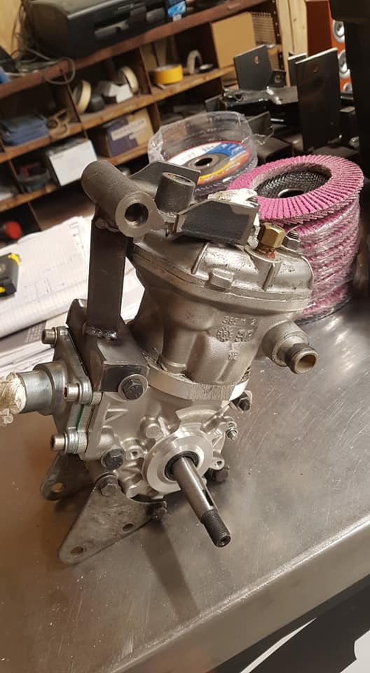

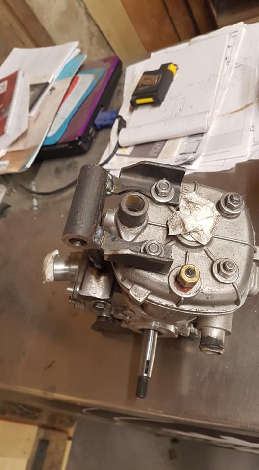

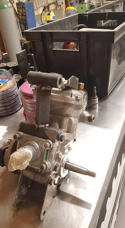

Re: Casse culasse Airsal D47
sur les copies eurocilindro, ca passe de l'hybride
il faut voir pour faire un support moteur (acier) prenant sur les carters, et des goujons spécifiques pour ne pas repercer l'entraxe.
Une cale épaisse et hop
un exemple, réalisé par gel11
pour le vilo course longue, il faut deja voir les diagrammes d'origine du kit que tu veux prendre. car l'augmentation de la course va augmenter la cylindrée, mais aussi les diagrammes. et cela va engendrer une descente plus importante du piston, a voir si ca touche pas les masses (ou alors prendre un kit prévu pour etre avec du vilo en course 44 ou 45)

merci jef pour les infos....
moi a la base sur CE projet c'était le plan plus ou moins plug and play....
ET si je voulais vraiment de la puissance ( ce qui etait prevu au programme) 30ch 100cc2fast syr carter redtech et tout et tout...bref un vrai moteur de compet qui fera 100km par an...pour aller chercher le pain....oui je sais ça fait cher la baguette...mais on ne vit qu'une fois...et au train où vont les choses (c'est un autre débat)je voudrais le faire....
Après pour de l HYBRIDE y a des truc que je maîtrise pas....la soudure de goujon déporté +support moteur......c'est vraiment chiant....je pourrais aller voir un soudeur me dirai vous....je l ai fait une fois...mal passer...pareil la confiance ça compte...
En tout cas ce support en H est très original !
Une cale ça ce taille pas trop de soucis..les puit de carter pour la descente du piston ça ce Creuse aussi.....par contre plein d incertitudes concernant la valeur des diag avec une course de 44.9.......
Je peut pas me lancer dans des truc de fou ou il faut gratter frotter....je peut pas...mes bras vont vraiment mieux...mais y a des limites vites atteintes...
où alors prendre une de leur culasse ,la recharger en alu sur le côté et resurfacer le tout....mais vu la fine épaisseur..ça va partir en couille...
PUTAIN y a pas un fabricant qui vas faire du VRAI matos en entraxe mbk 51....punaise y a de la demande et y a un peu de tune derrière aussi.....qu'est-ce qu'ils foutent les fabricants....
ils nius sorte un kit 45/46/47 mm avec un noyau moderne qui crache ferme les watts ca va se vendre tout seul....
Mais qu'est-ce qu'il foutent les fabricants ?...
on en a marre d avoir entre 10 et 15 ch..
