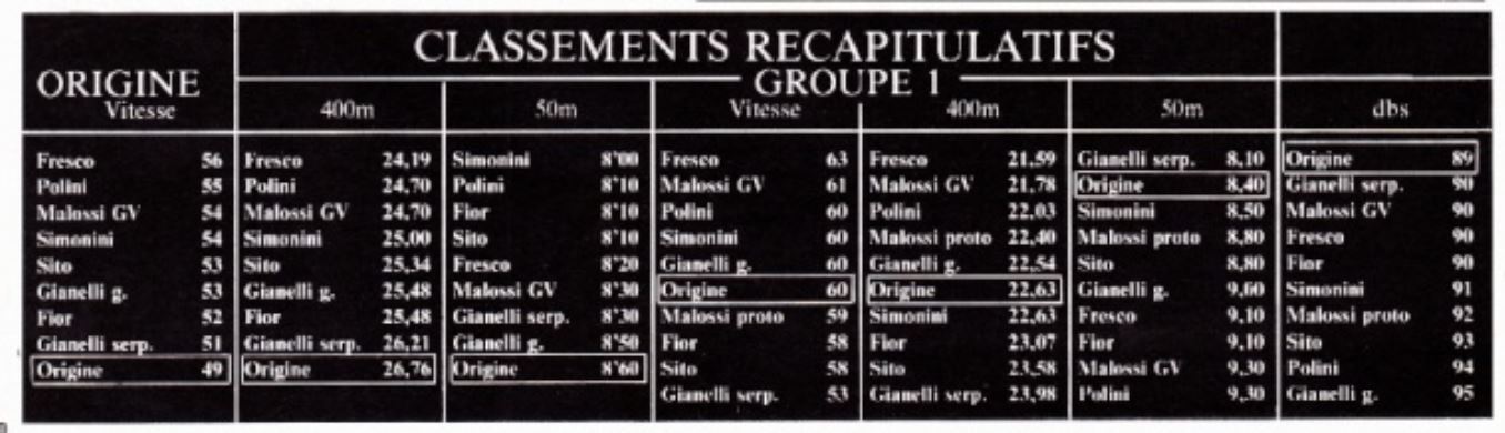

Des chiffres venant d'un comparatif clacmob de 1987 que l'on peut trouver sur tobeconline.
Le fresco c'est le premier modèle
Le simonini serpentins est, il me semble, semblable aux pots que l'on peut trouver actuellement. Le polini ressemble pas mal au modèle vendu actuellement.
Le malossi proto est le prototype du malossi corsa à pompe.
La config G1 est un cylindre d'origine préparé.

La lecture de comparatifs dans des vieux clacmob (87-88) confirment ce qui a été dit plus haut, un pot serpentin ça peut marcher. Ce qui est intéressant dans les comparaisons, c'est la présence du pot fresco articulé en valeur étalon. Celui-ci est le seul à être identique en version 103 ou 51. Sur 103 certains serpentins offrent plus de vitesse de pointe que le fresco, alors que sur 51 ils sont derrière. La raison est toujours cette fameuse longueur de coude. D'ailleurs didier thomas écrit bien que les versions 51 ne sont que des pots de 103 au coude grossièrement rallongé mais sans parler de l'influence sur la courbe de puissance, je me demande pourquoi.
C'est plutôt amusant de voir le fresco sur 51 qualifié de pot "manquant nettement de souplesse" quand on le compare aux pots "actuels"!
Sur 51 en pointe, le fresco est devancé d'un kmh (au banc) par le pot dakar. Imaginons l'écart avec un dakar 5cm plus court...
(le firemoving de ce comparatif est une version 103 installée à l'arrache).

Tableau pour quel configuration ?
Il y a 4 pots qui font moins bien que l'origine
Re: pourquoi les pots serpentins "ne marchent pas"?
C'est assez flou.
2 ch sur 40 environ. Après il faudrait voir la gueule des pots. Si le droit est vraiment droit et l'autre vraiment tortueux.
Si c'est ça alors oui on peut dire que ça serpente un peu :lol:
