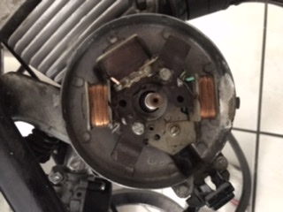

Je vais demonter le volant magnetique pour ressouder la bobine d eclairage et controler la resistance de chaque bobine et nettoyer
D ailleurs auriez vous les valeurs pour celle d allumage et celles d accessoires

Pour la bobine d'eclairage c'est reglé, j'ai ressoudé le fil et ca refonctionne impec.
Au passage je pensais que j'avais a l'époque calé mon allumage a 1.3 mais en démontant y'avait la clavette
Donc j'en ai profité pour le regler au poil ca sera chose faite.
Au vu de la photo par contre vous sauriez juger si c'est un petit ou gros cône ?

c'est un petit cône vu que c'est un allumage electro
65 en gicleur c'est pas énorme mais c'est pas choquant non plus et si c'est ça qui marche alors c'est bon

ya des electro gros cones, histoire de foutre la merde :p

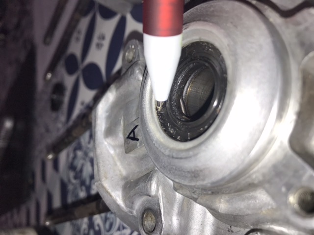

Tu peux en remplacer un seul côté allumage, pour l'autre faut ouvrir
- Messages : 13557
Re: Problème de ralenti 103 sp
Et tant qu'à ouvrir, autant faire la modif pour pouvoir le changer par l'extérieur aussi

Edit : J'ai trouvé, ca consiste a supprimer la marche a l'interieur du carter qui empeche de le monter de l'exterieur c'est ca ?

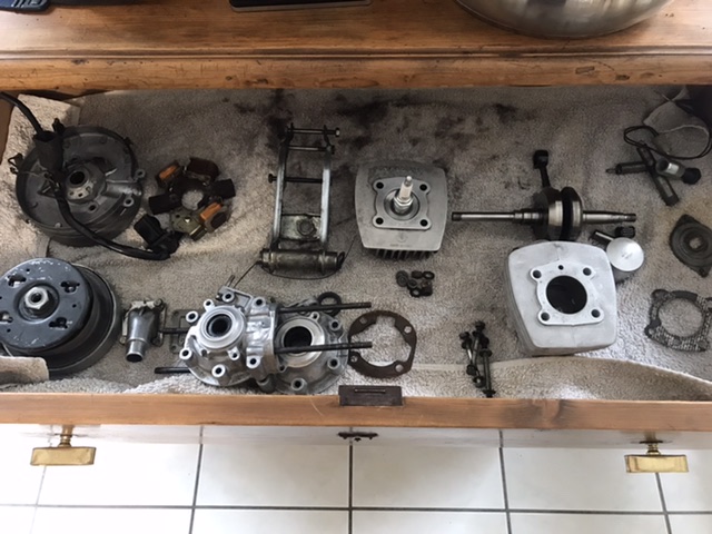

Bon bah en attendant j ai investigué , bah vous aviez raison lol pas de chance je suis bon pour ouvrir les carters

pour la modif des carters tu supprimes la "marche" à l'exterieur du demi carter côté allumage (Flucky tu t'es mélangé les saucisses sur ce coup là ;p) pour pouvoir mettre et enlever le spi par l'extérieur, comme côté vario quoi...

Bon tout est demonté ,
Je me suis dit pourquoi pas aligner les transferts au passage , mais au final j ai des carters creux
Et pas specialement envie d’investir dans d autres carters donc je laisserai comme ca.
Par contre pour voir ou j’en suis du rodage j’ai mis le piston dans le cylindre a l’envers, il faut forcer a la main pour qu il bouge , il ne descend pas tout seul , mauvais ca non?

vu la faible embase du T6, tu peux sans probleme aligner.
Pas besoin d'attaque droit, tu peux juste casser l'angle pour aligner

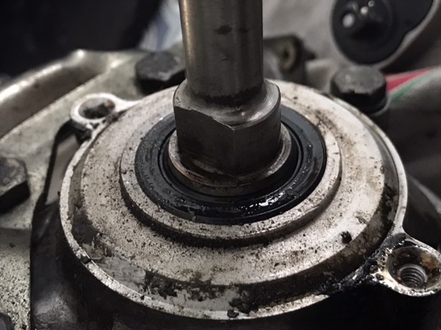

pour le carter et le spi, il faut ressurfacer le carter depuis l'exterieur. ca prend du temps, mais l'avantage c est que le joint, tu peux le sortir comme celui coté vario

Mhh je vais peut etre essayer l alignement alors en attaquant en biais
Pour la modif il faut gratter jusque la mine de mon stylo c est ca ?

pour la modif des carters il faut que tu ponce le rebord qui empêche le spi de se barrer vers l'extérieur donc en gros oui à la pointe de ton stylo par contre contrôle régulièrement pour pas trop attaquer non plus il faut pas que ton spi une fois en place vienne appuyer sur le roulement
il faut que tu t'arrête dès que le rebord est bouffé.
