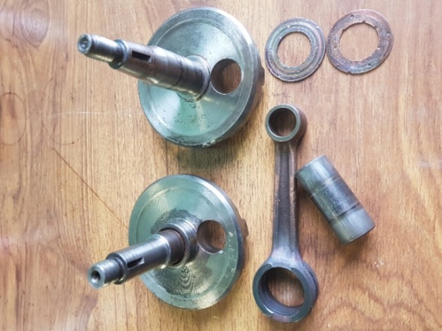

Le moteur 50cc était linéaire, incassable et plutôt performant ( peut-être uniquement car la machine est très légère )car ça tournait un peu mieux que les Derbi et tout le reste en origine.

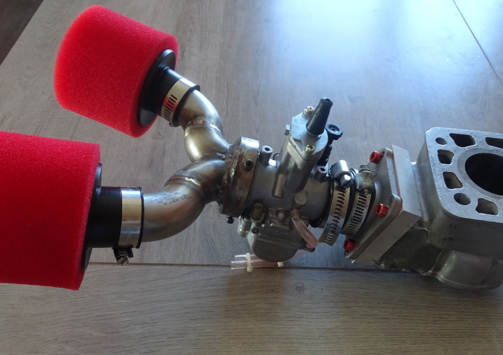

Une fois le haut moteur bien bien bien usé, plus de pêche donc je me suis refait à neuf une boite de rg80 (arbres, pignons, kick identique au 50 ), acheté un piston adaptable plus gros diamètre sur eBay et fait réaléser un cylindre mort en atelier spécialisé (90€ la manip si je me souviens bien). Je suis parti sur un rg80 e22 ( modèle pour l'Allemagne) avec admission boite à 4 lamelles. Souvent on voit une admission 2 lamelles au bas moteur et en direct sur le cylindre, le piston faisant clapets aussi. Le moteur 80 passe dans la 50 sans souci car la boite est la même et donc les carters aussi à l'extérieur. J'aurais pu aussi mettre un moteur rg125 ( pas rgv125 !) mais il faut absolument la commande de valve si non rien à en tirer.

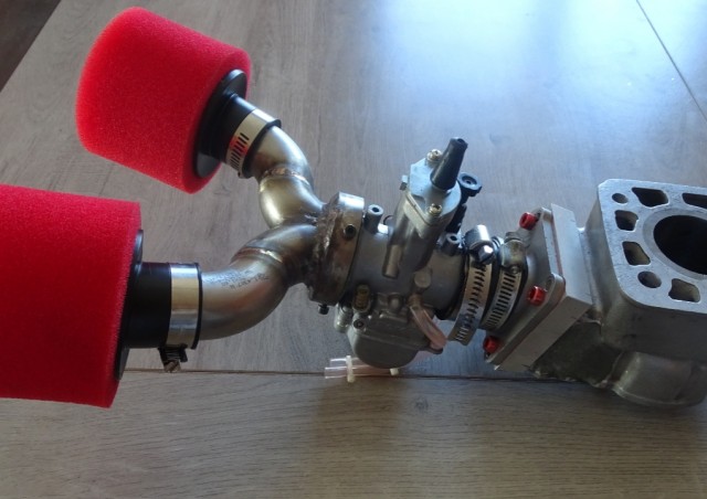

J'ai réussi à bourrer un phbh 25 dans la pipe d'origine du 80.
En échappement j'ai trouvé un Giannelli pour rg80 avec cartouche Arrow pour 125.
C'est origine, Giannelli ou Jollymoto. Pas trop le choix, seulement 3 pots conçus pour ce moteur.
Je n'ai pas retouché les lumières mais j'aurais du prendre les diag avant de refermer car ça à peut-être changer avec le réalésage.
Mais je m'en fichais à l'époque et je n'avais même pas pris les diag origines.
Sur un forum on m'avait parlé d'une prépa pour ces cylindres Suz mais on ne me l'a jamais donnée donc je pense me contenter des diag tels qu'ils sont là.
Pour refroidir le moulin j'ai adapté un radia de rgv125.
Jamais réussi à régler le carbu; il fallait être trop riche pour ne pas avoir de trou et je perdais la puissance en haut. J'avais réglé entre 2 avec un petit trou en bas et pas trop de puissance en haut ... et pas fini le rodage par manque de motivation de ce truc qui tournait pas top.
Jusqu'à il y a peut, l'allumage a rendu l'âme ! Et là j'ai sorti tout neuf de sa boite un Italkit Selletra Digital pour rg/smx/rmx50 que j'avais acheter il y a des années. Un peu d'adaptation et c'était monté. Depuis le trou est parti ! J'imagine que le poids du rotor origine + le gros piston posaient problème et que le rotor interne alu a résolu cela.
Je suis en train de régler le carbu, je pu bien appauvrir et je découvre les perf. Ca reste modeste, c'est pas bien pointu mais ça à l'air de tirer cette petite partie cycle comme il faut ! Je suis descendu à un gp de 85 là, j'étais à 95 avant.
Par contre depuis le rotor internet gare aux retours de kick, j'ai déjà cassé un carter de kick tellement le levier remonte vite.
Et fini le couple façon 4t au ralenti grâce à l’inertie du gros rotor, mnt ça cale sec si on roule au ralenti en première !
J'espère que le moteur va tenir et tourner comme il faut, le réglage carbu me semble réalisable maintenant.
Il y a des cartes avec différentes courbes pour l'allumage mais introuvables mnt donc je n'ai que la carte fournie de base.
Je peux rien à faire à part jouer sur l'avance. Pour l'instant j'ai calé l'allumage à 0 au PMH comme prévu.

Re: Suzuki rgT50-moteur rg80 réalésé 90(admission 25mm fiabilisée)
Salut, j'ai aussi une rmx avec un moteur de rg80. Elle est en cours de préparation, moi c'est le vilebrequin qui a cassé trois fois.
Pour le filtre a air j'ai trouvé cette solution.
Pot krm
Allumage hpi
Pwk 32
Boite a clapet boyesen
Culasse rectifiée au tour pour le RV
Cylindre en cour de préparation
Vilebrequin en cour de fabrication.

Magnifique l'admission ! Ahah

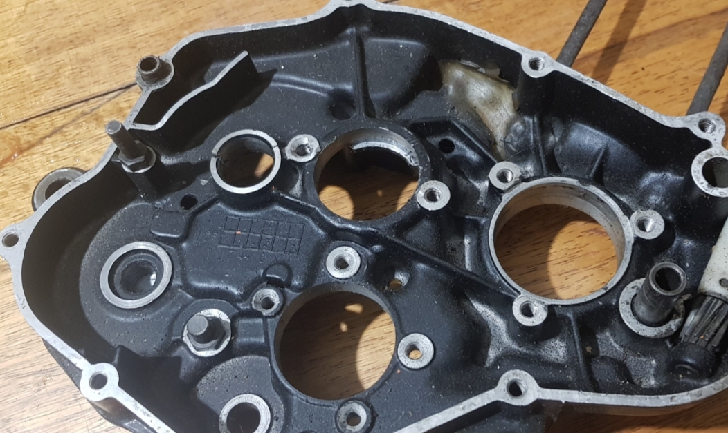

J'ai eu des problèmes aussi sur mes moteur de rmx50. 3 ont fissuré au même endroit. Au niveau de la cage a aiguille de l'arbre secondaire de boite.

Fissure de carters tu veux dire ?
Ah oui la cage a aiguille de vilo qu'on ne peut pas changer. J'ai p-ê la chance d'avoir un vilo peu kilométré ... on verra !

Je vais t'envoyer une photo pour la fissure
Pour changer la cage a aiguille, Il faut être équipé mais il faudrait la changer pour une mieux avant qu'elle pète et dans mon cas, je voulais vraiment un vilebrequin masse pleine.
Sur le carter de la rg80, cest renforcé à cet endroit

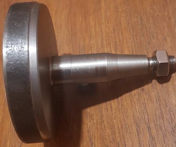

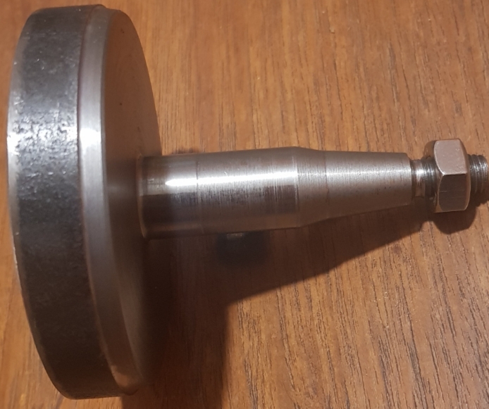

Les deux raisons pour lesquelles j'ai voulu le faire sur mesure sont que d'origine il est pas assez costaud, il y en a un qui a tenu 5km, a la première accélération, vers 13000 trs il a lâché, et que je voulais réduire les volumes mort suite à la préparation que jai fait pour mettre la boite a clapet avec le carbu de 32.
J'ai eu la chance de commencer un nouveau boulot en tant que tourneur fraiseur et je me suis dit que de le tourner moi-même pourrait être intéressant pour moi que ce sois pour apprendre ou pour le prix (env.600 euros chez monaya racing pour le vilebrequin sur mesure).

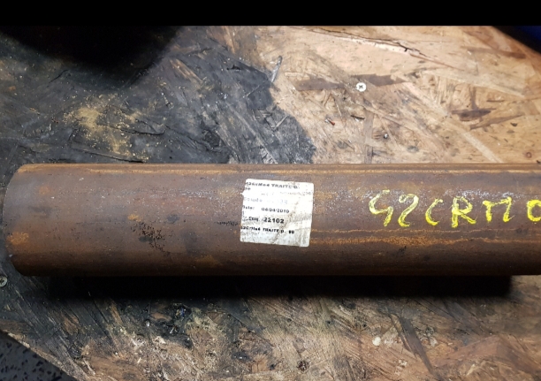

J'ai acheté un bloc d'acier dans lequel je peux tourner deux vilebrequin 100euros (42cd4 pour les connaisseurs dans le domaine).
J'ai acheté un kit bielle à une centaine d'euros aussi (125 benelli).
Une cage a aiguille tête de bielle renforcé 25euros.
Et je vais envoyer le vilebrequin à une entreprise pour le perçage du maneton car c'est trop précis pour que je le fasse à mon boulot.
J'ai commencé le tournage mais je suis actuellement en arrêt à cause du confinement...

vilo sur mesure: ok
42cd4: ok
MAIS pas de traitement sur le vilo ???????
42cd4: ok

Du coup, non, pas de traitementlouprider a écrit : 30 avr. 2020, 13:15 vilo sur mesure: ok
42cd4: ok
