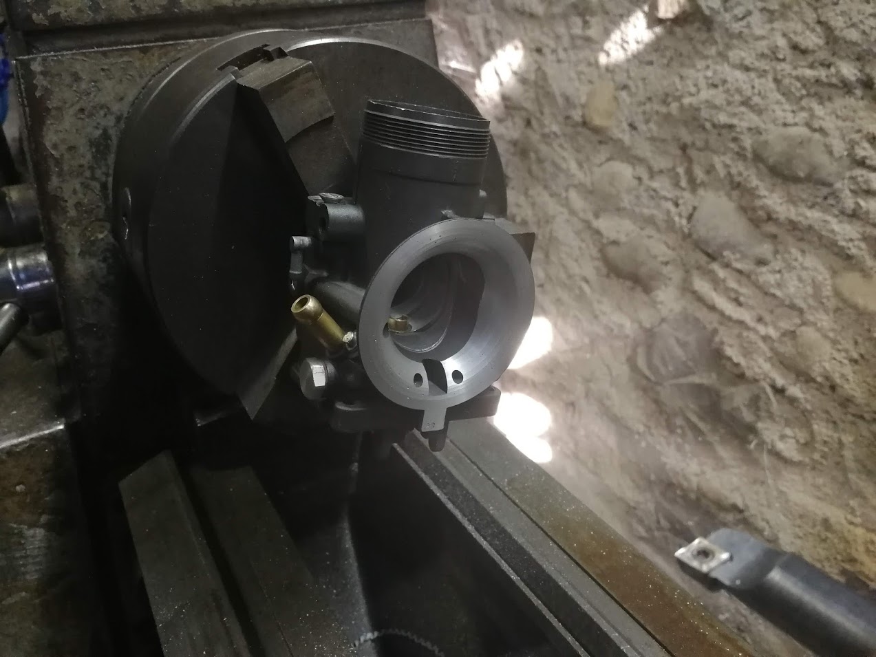

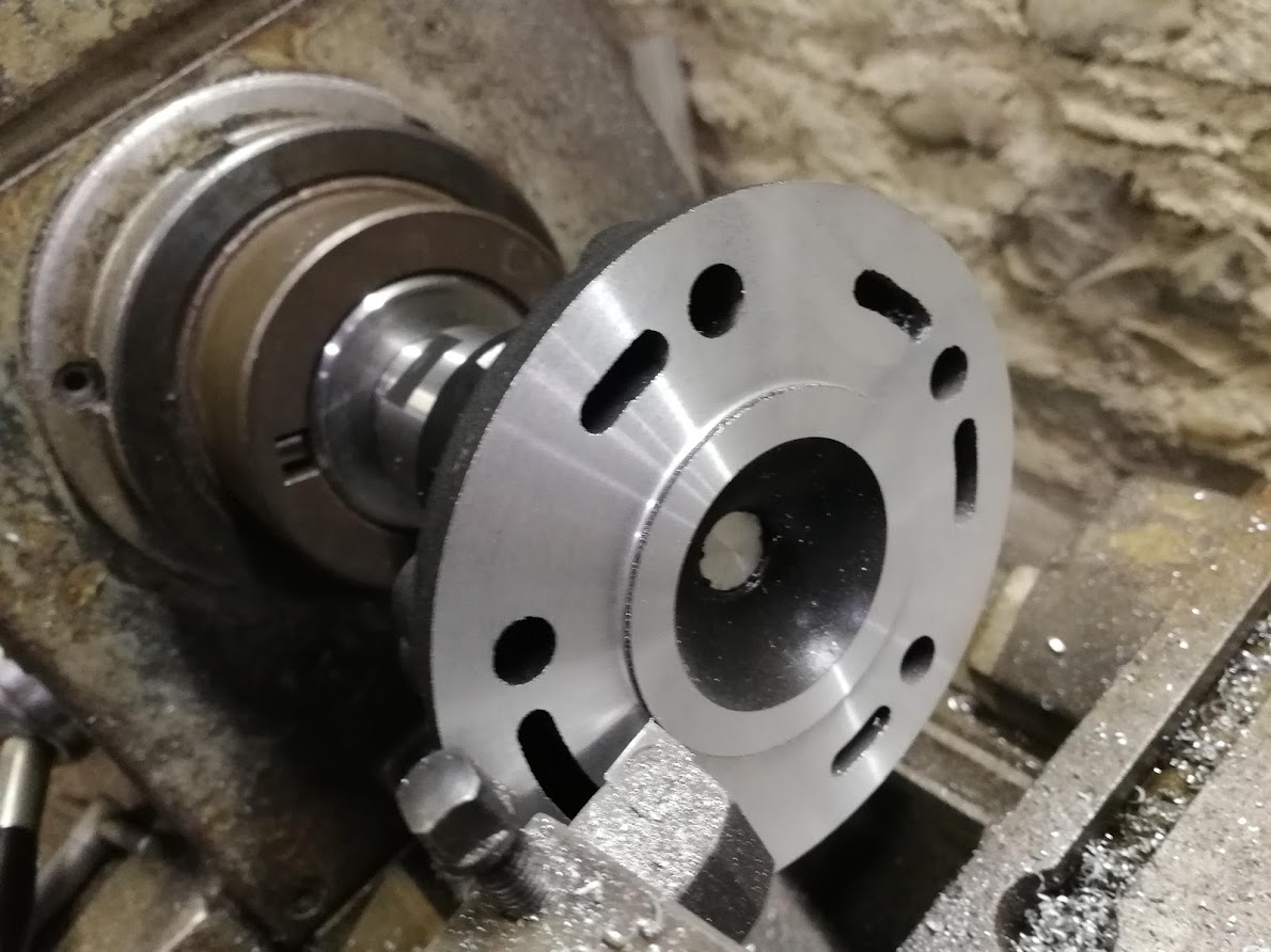

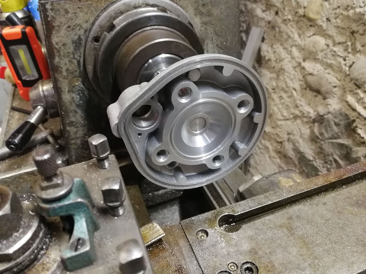

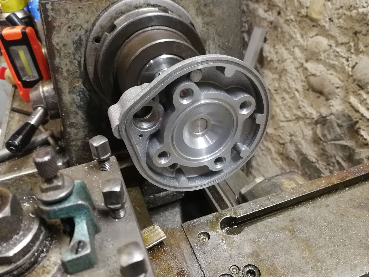

Je me lance avec quelques photos réalisées ces derniers mois, retouche culasse et modification tulipage d'un carburateur

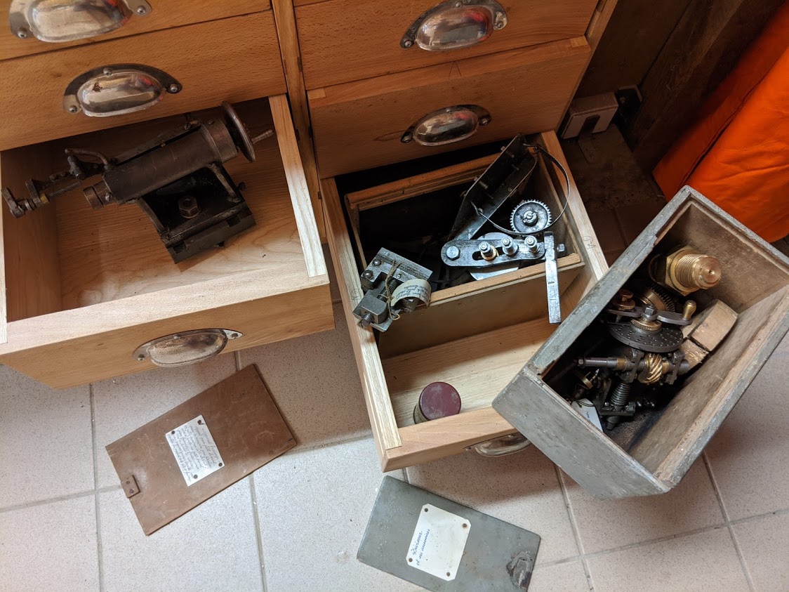

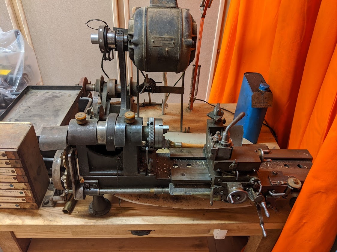

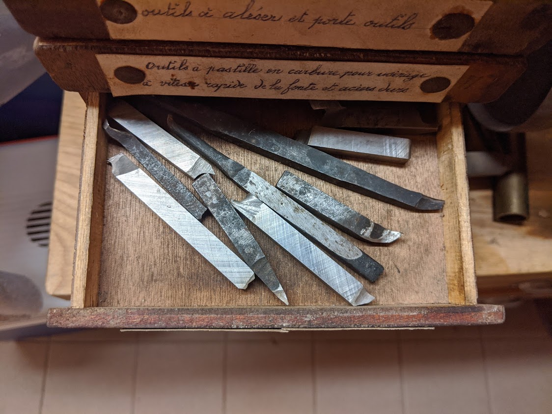

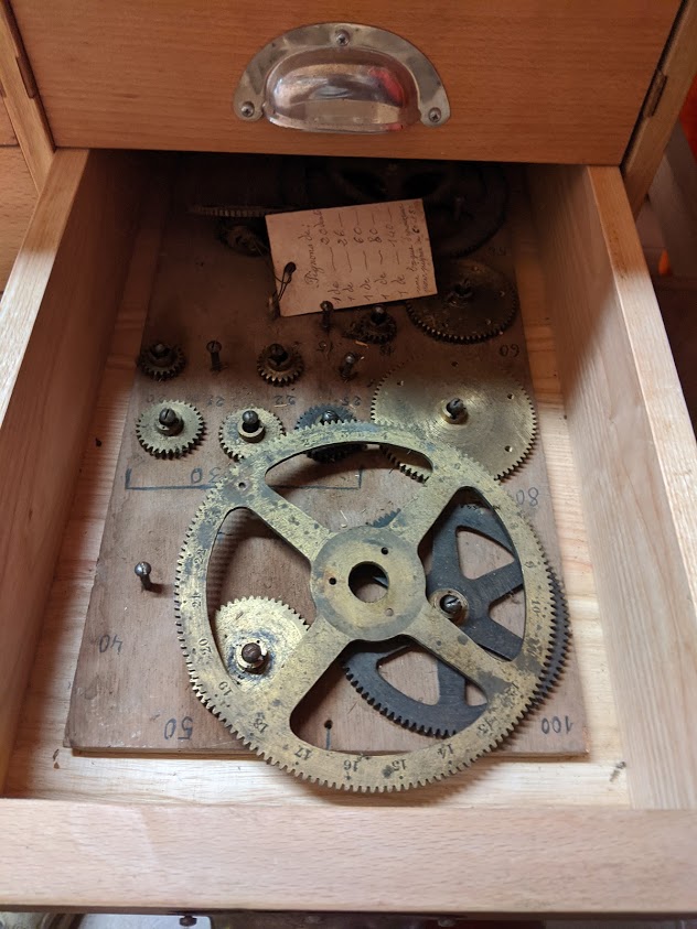

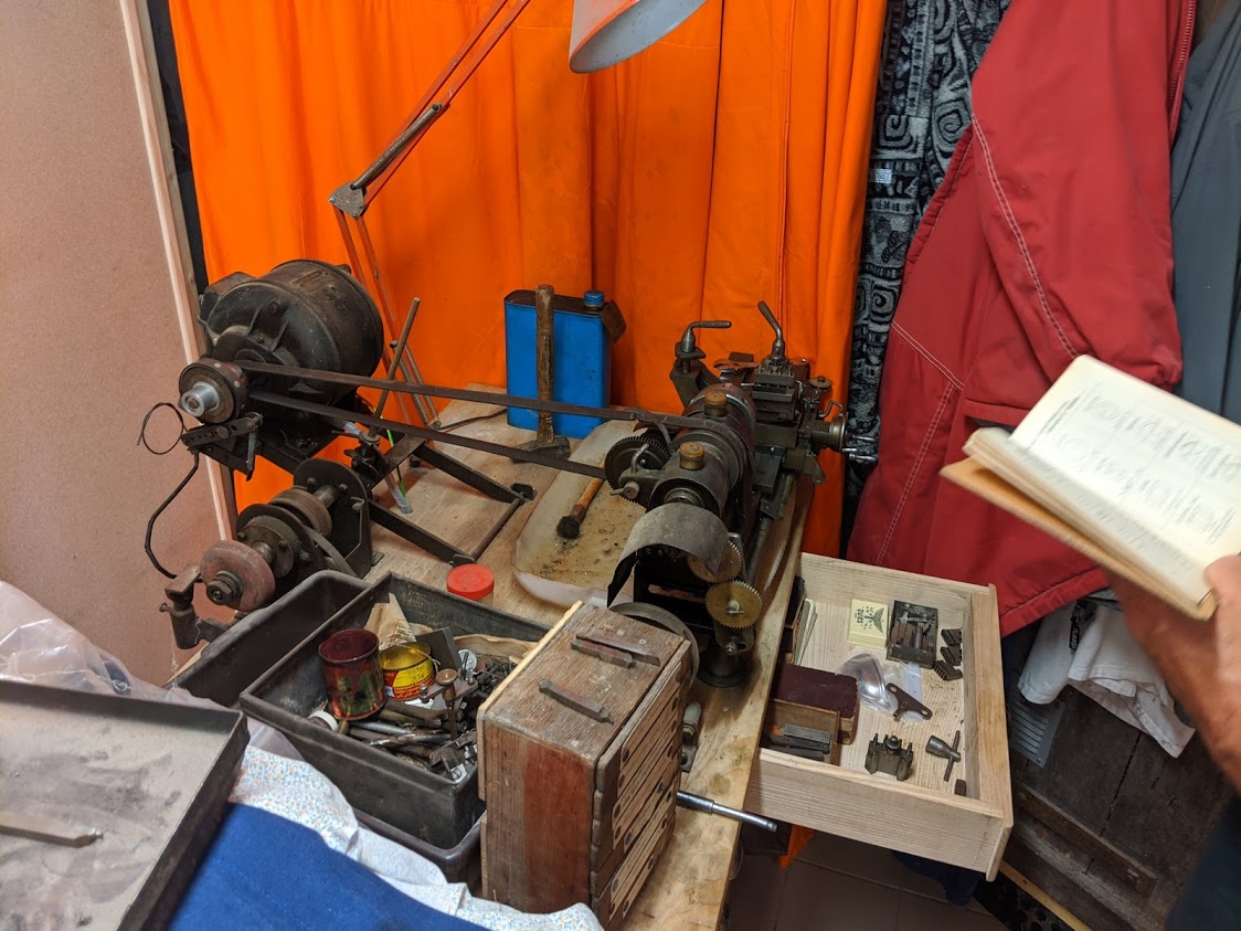

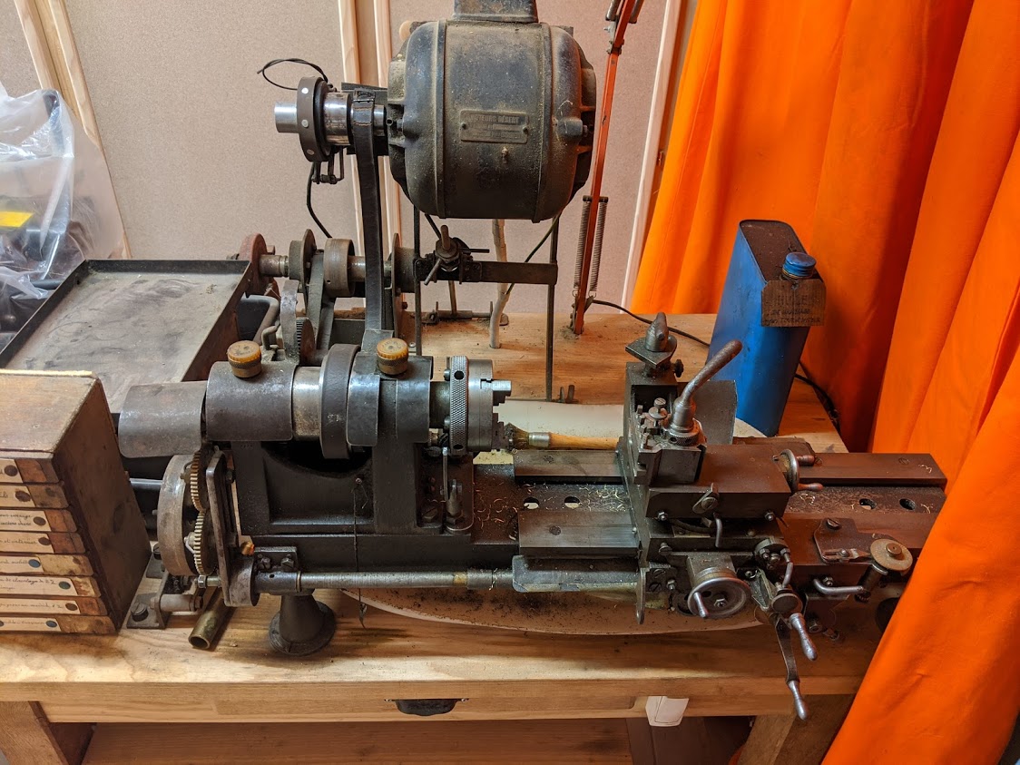

D'ici quelques temps je devrais récupérer le tour d’établis de mon arrière grand père !
Il a la particularité d'avoir été entièrement fabriqué maison excepté le mandrin. tout le reste est de la récup et des pièces qu'il a usinées lui même avec les machines de son usine !

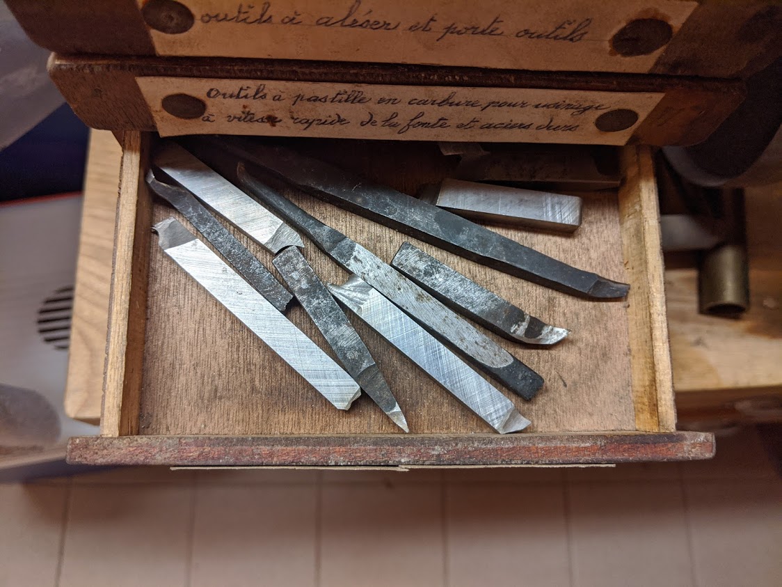

Il dispose de tout une flopée d'accessoires, une poupée mobile, des engrenages en laiton pour faire des filetages, un plateau diviseur et même un dispositif de fraisage !
Sa petite taille limitera forcément son utilisation, mais les possibilités sont tout de même immenses ! J'ai hâte de m'y mettre

Doki_Racing a écrit : 15 sept. 2020, 11:11 D'ici quelques temps je devrais récupérer le tour d’établis de mon arrière grand père !
C'est top tu vas pouvoir faire déjà pas mal de pièces avec ce tour 8)

C'est beau en effet ! C'est toi qui à rajouté l'afficheur numérique ? Ça a l'air d'être des assez vieilles machines non ?
J'ai hâte de pouvoir utiliser mon tour d'établi, j'ai plein de petits travaux qui l'attendent (diverses entretoises, adaptations de cuvettes de direction, bagues à souder pour y insérer des silenblocs, rallonge de coude de pot...)
Pendant un moment j'ai été tenté par un tour d'établi Asiatique vraiment bon marché et qui à l'air de fonctionner honorablement pour des petits travaux ! En en parlant à mon oncle il m'a proposé le tour du grand père, mais sans ça le tour chinois m'aurais surement fait claquer une demi paye !
Re: Mob et usinages
Oui c'est moi qui ai ajouté les visu. Ca coûte pas cher en chine, autour des 2-300€. Faut chercher "dro 3 axis". Le gros avantage c'est que tu vois les positions réelles. Donc si ça bouge à l'usinage tu le vois en direct.
Le tour est de 66, la fraiseuse je sais pas.
Pour ton tour, il faut cartériser les pignon car là c'est vraiment dangereux. Tu n'as pas la contre pointe ? C'est vraiment indispensable.

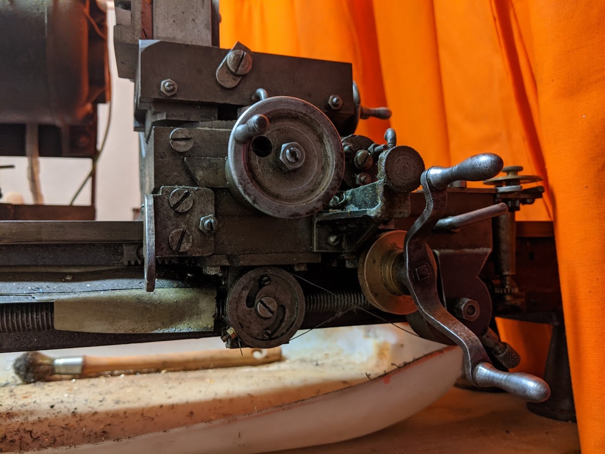

fred16 a écrit : 17 sept. 2020, 09:42 Pour ton tour, il faut cartériser les pignon car là c'est vraiment dangereux. Tu n'as pas la contre pointe ? C'est vraiment indispensable.
Les pignons bronzes dont tu parles n’étaient pas en mouvement lorsque j'ai testé le tour (chariotage et surfaçage uniquement). Je pense qu'ils servent pour l'avance automatique en en rajoutant d'autres. Je n'ai pas testé mais l'arrière grand père avait tout documenté pour que quelqu'un d'autre puisse s'en servir ! Mon oncle avait fabriqué le meuble et rajouté un arrêt d'urgence au pied mais je pense en effet rajouter des carters de protections !
Sinon oui j'ai la poupée mobile ! Je rajoute les autres photos que j'avais prise :

vraiment superbe ta machine .
ton grand pere a fait un boulot au top , surtout avec des chutes !!!

Le grand père était doué de ses main c'est vrai ! (En un peu radin, les chutes venaient toutes de son travail :mrgreen:)
