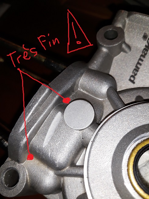

PAs de différences non je pense pas. Enfin, je peux pas te dire exactement car j'ai pas de carters origine démontés pour comparer vraiment précisément.
Mais ce que je peux te dire assurément sur les carters PArmakit c'est qu'au niveau des transferts latéraux il y a des endroits vraiment très fins où si on gratte ça semble assez facile de les percer.
