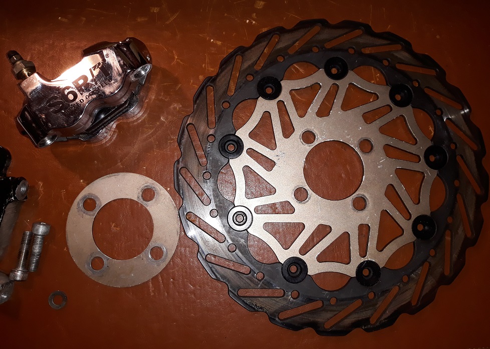

Bon voilà, le matos est chez moi ! Quelle histoire l'achat de cet ensemble étrier-disque.
Pour rappel, la discussion sur LBC avec le vendeur n'étant pas suffisamment rassurante et sécurisante, je suis passé par quelqu'un qui habite dans la ville du vendeur, Amiens. Nicolas, rencontré via le groupe fb 'Les mobeux d'in haut" a assuré toute la transaction puis m'a envoyé le matos. Il a grave assuré, merci à lui et merci la solidarité entre mobeurs ça fait super plaisir.

Maintenant faut voir comment ça va tomber avec le support + les entretoises chinoises. Je devrais pas tomber loin mais j'ai peur qu'il manque un poil.
Dans ce cas, j'ai vu qu'il y a de dispo des entretoises stage6 un peu plus longues donc à suivre.

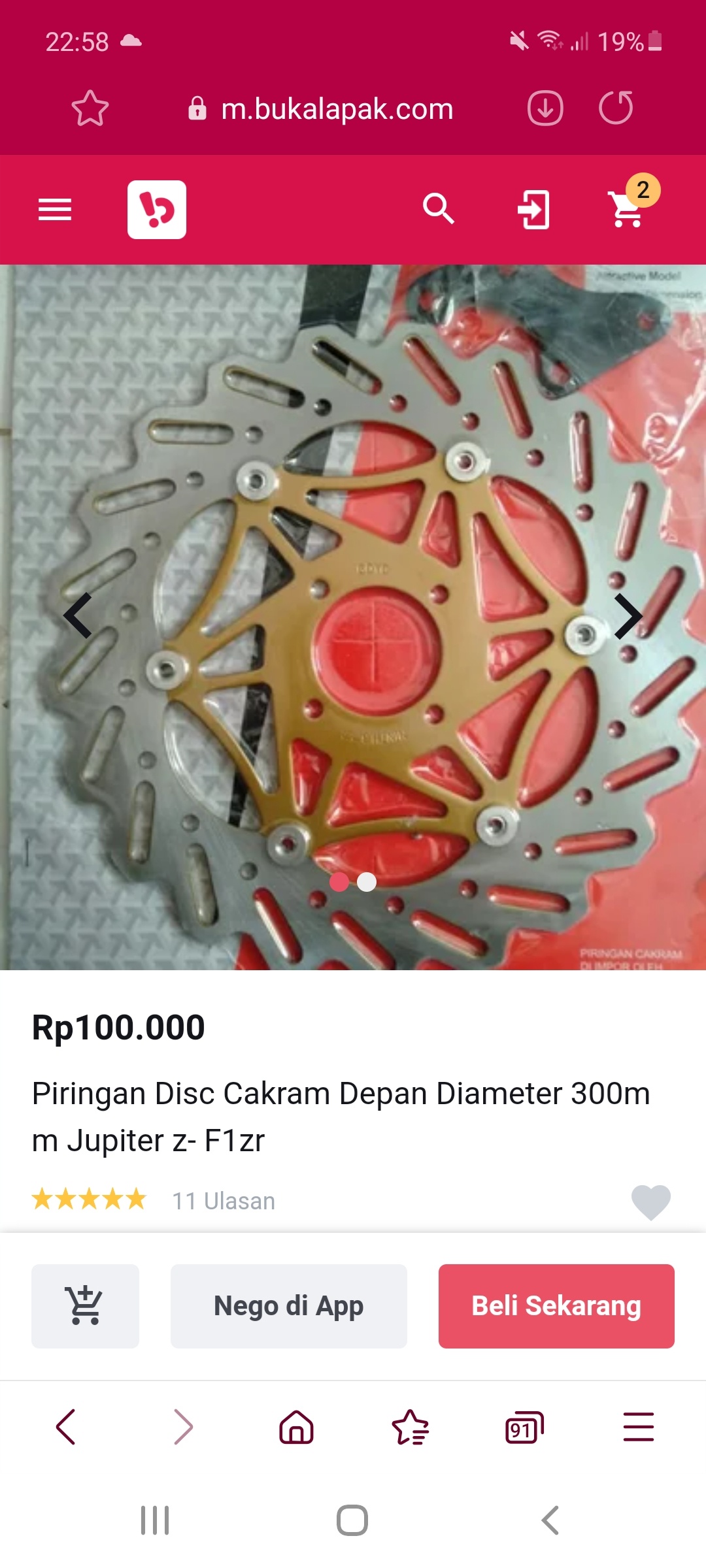

Ta creusé un peu plus goyo...y en a en 260mm 300mm...par contre j arrive pas a trouvé des info sur les entraxes des vis de fixations..

Sur ta photo, les entraxes me paraissent ok mais les trous sont trop petit c'est sûr. Mais j'ai vu aussi ces disques Goyo avec des trous qui me semblaient ok. Par contre, les infos précises indiquées clairement, j'ai pas trop vu. Il faudra peut-être écrire en indonésien...^^

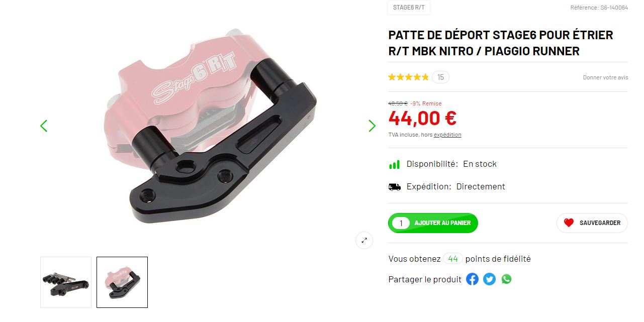

Quant au support stage 6, l'entraxe et l'angle me semble bon mais sur Xr je sais pas trop comment il tombe pour la taille du disque. Et puis y'a le prix... Bon si on paye le disque 7.50 eur, à voir !^^

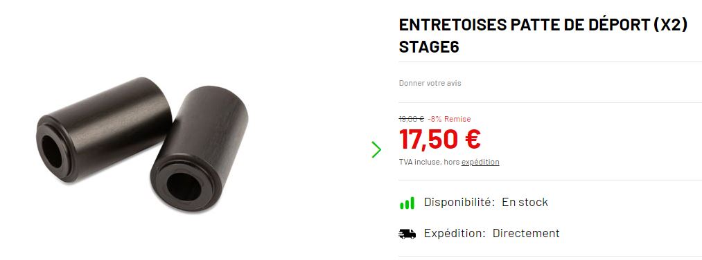

woaw ! 17,50 les deux pauvres entretoises ! aïe !
c'est sûr que le montage est moins rigide comme sur ta photo mais bon...... si ça freine
