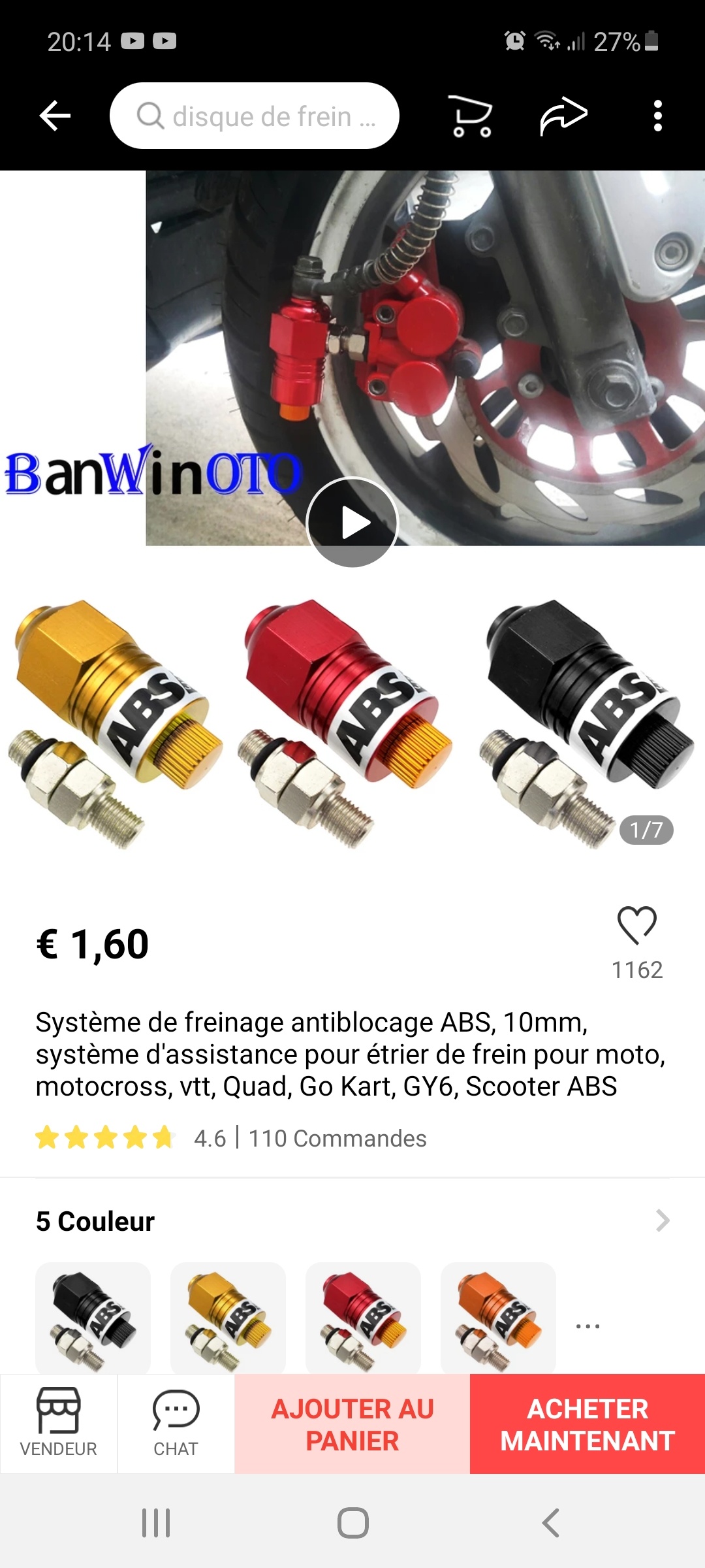

Salut à tous
J ai vu ça sur aliexpress......
Ca coûte rien....
C'est a mettre sur les étrier RPM et peut d autres......
Vos avis.....
Je me tâte...

heuu, a quoi sa sert?
Re: ABS....pour mob?
A Pas bloquer la roue avant...en cas de freinage fort sur route humide par exemple
visiblement un simple limiteur de pression...
Un vrai ABS capte le blocage de la roue,
Libère la pression,
Calcule...
Freine en remettant de la pression
Calcule
Etc...
Rien de ça ici
Oui plus un limiteur de pression..qui doit de régler grâce a la molette.
Sur le sec aucune utilité..enfin j en voit pas...mais en cas de pluie...sur circuit....peut-être

J'ai un peu de mal à comprendre comment ça fonctionne...
Autant un maître cylindre/étrier chinois, why not.
Par contre un dispositif aussi peu cher et qui à pour but au contraire de "couper" le freinage, ça me ferais peur !
c'est déjà sorti à l'époque, ça porte le nom d'abs mais c'est un regulateur de freinage, simplement
Je savais pas que a avait exister depuis longtemps....
Et par le passé ca a était utilisé ?....ou juste tuning?
à mon avis (mais je savais pas que ça se faisait) c'est purement du tuning ;)

Un ABS actuel possède une roue codeuse qui remonte au système électronique la rotation de la roue (ou la non-rotation dans ce cas) et décide de soulager la pression pour que la roue reparte.
On en est loin là visiblement. Hormis si tu veux faire le cobaye pour la collectivité, ne met pas ta vie en danger avec un truc comme ça.
