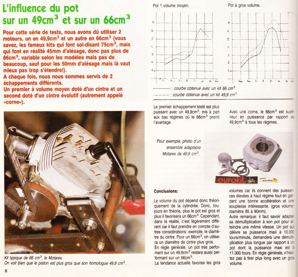

influence volume pot selon kit 50 ou 65
Je pense que le premier pot est un fresco limited et le second un rgd "à cornes" comme il était appelé à l'époque. Par contre je me demande si les courbes n'ont pas été modifiées pour les rendre plus lisibles, le 65 qui sort la même puissance que le 50 mais à un régime plus élevé dans le premier graphique?
