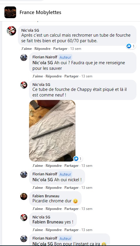

Meme chez aliexpress un tube chromer dur de 30x500mm c'est 80€
J'avais lu un gars sur facebook qui disait 60euro les deux tubes, en plus je crois c'était a picardiechromedur (pas sur, mais c'était dans le nord sur)
Edit:
C'est bien chez Picardie chrome mais entre 60 et 70€ le tube.
Edit:

Apparemment chez Gold time repair au Portugal on serrai aux alentours des 160e la paire avec le transport.
Re: rechromage tube de fourche d'xr.
Oui je suis ami sur fb avec Chris qui a fait faire ses tubes la-bas. Il est en train de monter le Parma 82cc. (Encore une petite histoire étonnante : ce Chris habite juste à coté de notre Kris dans la Manche et presque du mm age
Mais c est pas certain que son chromage soit rectifié. Il s agit d un chrome carrosserie de qualité mais non rectifié.
D ailleurs ses bâtons brillent bcp, ce qui n est pas le cas en cas de rectif. Lui il me dit que c est ok sauf qu il n a pas encore remonté sa fourche.
Edit : j'ai pas mal discuté avec lui puis ensuite je me suis largement renseigné auprès d'autres personnes et en conclusion je doute fort que le chromage de Gold time repair convienne pour les fourches. C'est semble t il un chromage de qualité mais c'est un chromage esthétique. Pour les fourches il faut un travail spécifique rectifié. J'ai dit tout ça à Chris mais bon il pense que son chromage est ok. Mais il n'a pas encore remonté sa fourche ni roulé avec pour voir le résultat.
