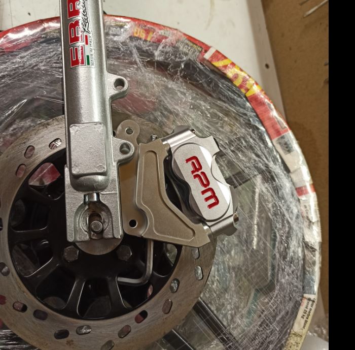

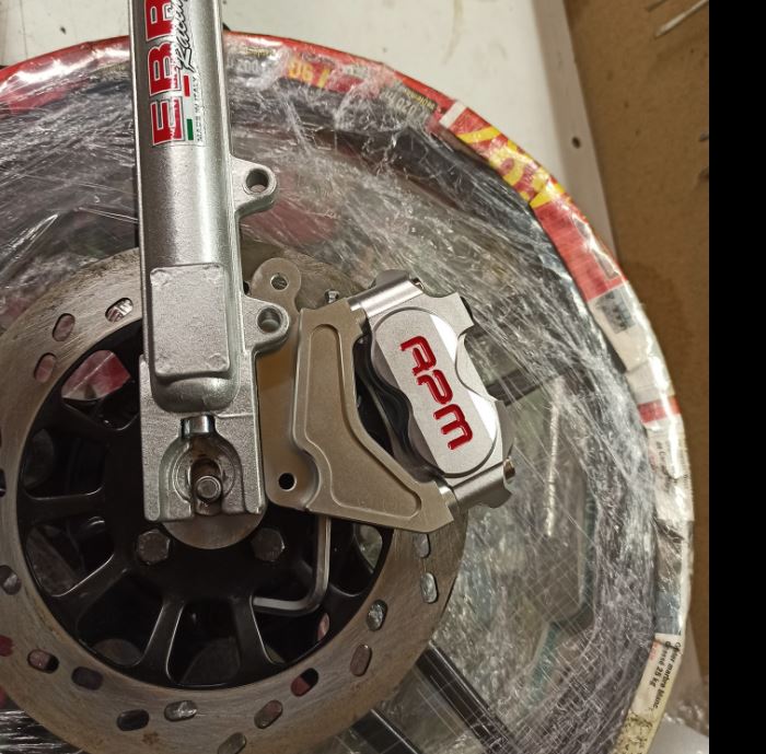

Je me demande si ce genre d'adaptateur pour le RPM ferait l'affaire pour une fourche ebr ?
Repercer l'entraxe a 60 et sûrement un coup de dremel dans la matière.
€ 11,01 21%de réduction | Adaptateur de support d'étrier de frein pour moto, 82mm, pour RPM Adelin, étrier Radial 82mm pour Honda Dio, avec disque de frein 220mm modifié
https://a.aliexpress.com/_mKudZQT
Selon vous faisable ?
faisable sûrement mais l'étrier n'aura pas le bon angle à mon avis
Ce support, y'en a qui ont essayé... et devine quoi.... ils ont eu des problèmes !
Blague à part, sur Fb plusieurs sont en train de tester mais rien de concluant pour le moment. Un gars avait même mis des photos. Sur la fourche EBR, la patte du haut est trop haut... J'ai pécho la tof je savais qu'on en parlerait...
