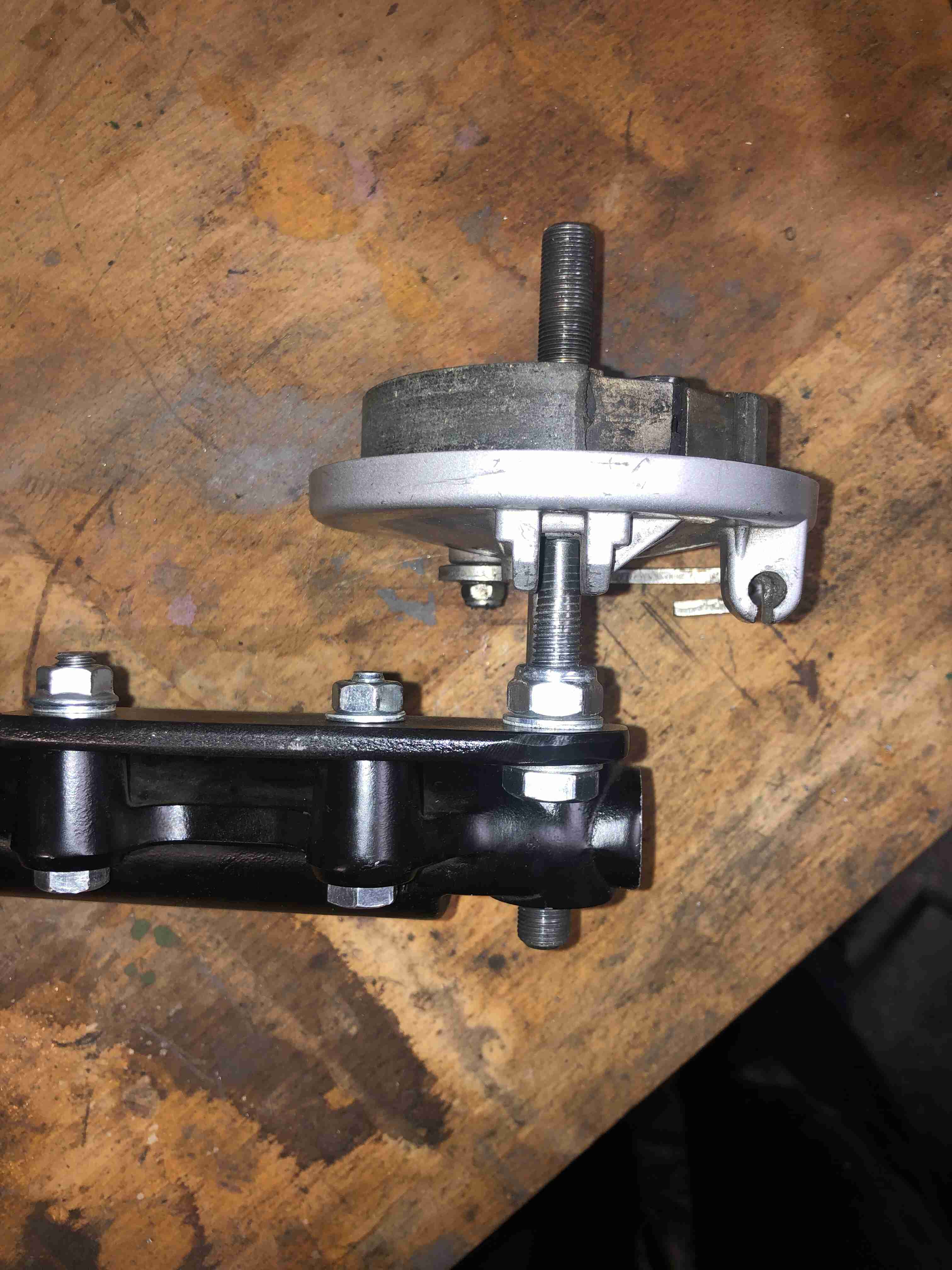

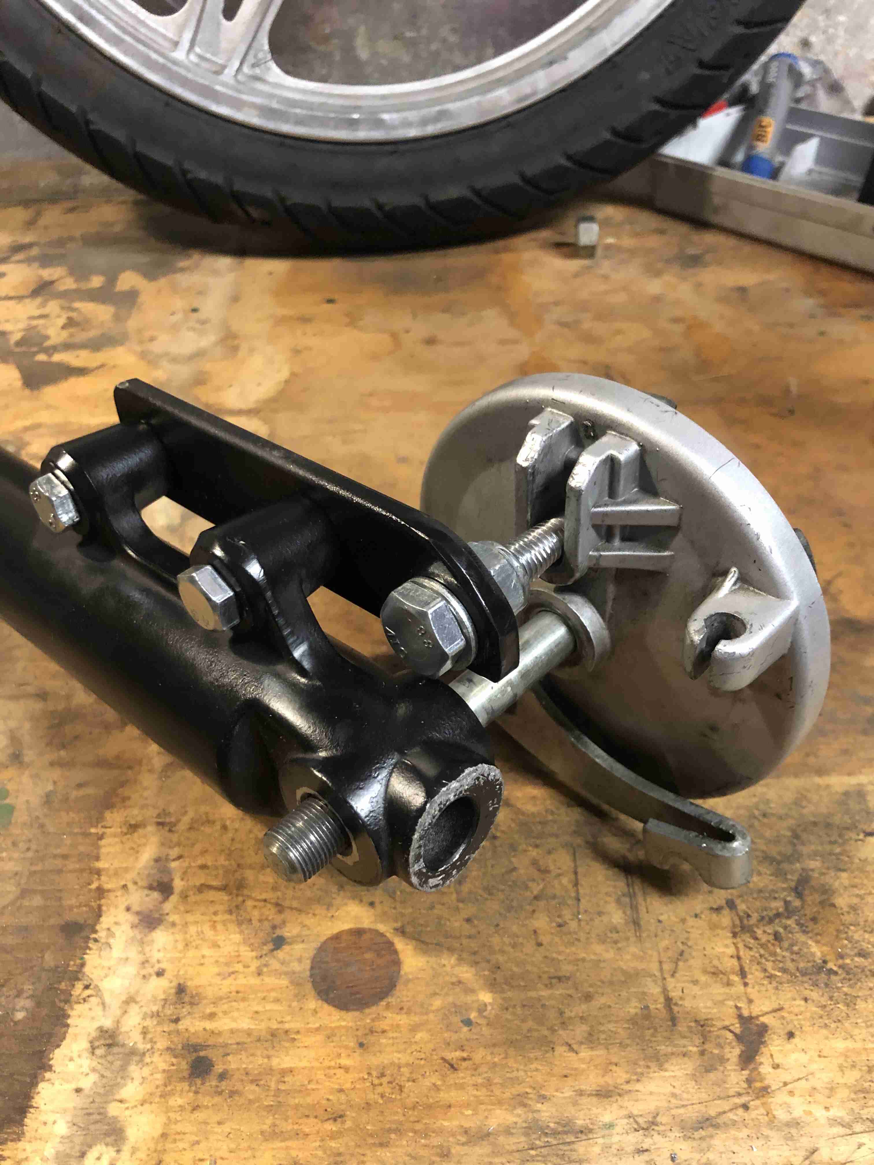

Yep dans un premier temps je garde le tambour. Je vais faire une pate prise sur le support d’étirer avec un boulon en guise de téton. Si je me souviens bien le diamètre du téton dans le tambour c’est 8 mm. Donc un boulon m8, j’ai regardé en acier 8.8 ça résiste à 16kn en cisaillement. Je pense que ça devrais aller.

Hello, quelques news. Le support pour le tambour est fait, je pense que ça résistera bien. C’est même certainement un peu overkill :roll: :lol:
La patte en elle même est en acier 3mm d’épaisseur et le téton est un boulon m10 en 8.8. Il est volontairement trop long pour pouvoir le raccourcir à exactement la bonne taille quand j’aurai l’axe de roue et fait les entretoises.

Messages : 4614
Re: Fourche hydraulique pour 0€ ?
Overkill ???? Moi je dis roots :lol:
Le filetage de la vis sur le tambour en alu (? Ou pas ?), je trouve moyen....mais ça marche. Pourquoi pas un plat plié repris de la même façon sur ton tube de fourche, et le pli dans l encoche du tambour , quitte a ressouder un autre plat pour rigidifier le plat en L.
Par contre, ton tambour est bien orientė ? Le cable de frein passe comment ? Montage/démontage de la roue ?
jriegel
Messages : 290
Localisation : France
Message par jriegel »
On ne voit pas bien mais la vis a été meulée au bout pour être lisse dans le tambour et pour bien s’ajuster dans le tambour. L’orientation du tambour n’est pas idéale mais ça ira comme ça je pense. Le câble fait un arc de cercle mais pas de coude serré donc je pense que ça ne pose pas de soucis et pour démonter la roue ça se fait sans problèmes. :)
En fait j’avais surtout pas le choix de le mettre dans ce sens, j’ai dû faire un compromis entre les outils à ma disposition, les matériaux et la solidité de l’ensemble au final. (J’ai pas de quoi souder)
Messages : 4614
Voui, en fait, avec un tel montage, ya pas d'autre choix pour le cable de frein. Ptet, prévoir un maintien du cable un peu plus haut, non ?
Et je comprends sinon: on est vite limité par l outillage parfois. Ya la tune aussi.
jriegel
Messages : 290
J’ai prévu de faire un maintien sur le garde boue, à voir comment ça se présente

Petite photo supplémentaire de la platine de tambour.
