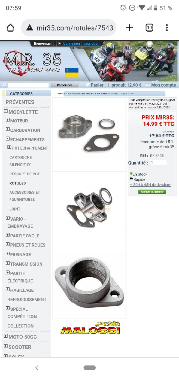

Sur le 512 j'avais fait souder une platine en aluminium forme de bride de 103 il y a assez de matière pour
Ensuite montage du pot de 51 avec un adaptateur bride / vis comme ça :
Re: Remise en état Mag Max
J'ai pas tout compris. Tu soude la partie lisse, de la pièce en photo, sur le cylindre et tu viens visser ton pot dedans ?
Ou bien tu rajoute deux oreilles au cylindre pour venir ensuite y fixer la pièce en photo avec deux boulons ?
Je pense que je vais faire découper un bride en alu 50/10 que je viendrais souder à fleur de la sortie du cylindre.
Coté pot, je découperai une pièce similaire en acier que je souderais en bout de filetage de la rotule, puis deux boulons.
Pour illustrer la bride qui viendra coté cylindre (j'arrive pas à réduire la taille de l'image.)

Tu soude une oreille au cylindre et la pièce en photo te permet de monter le pot a vis ce qui t'évite de refaire une autre oreille en acier pour la rotule
