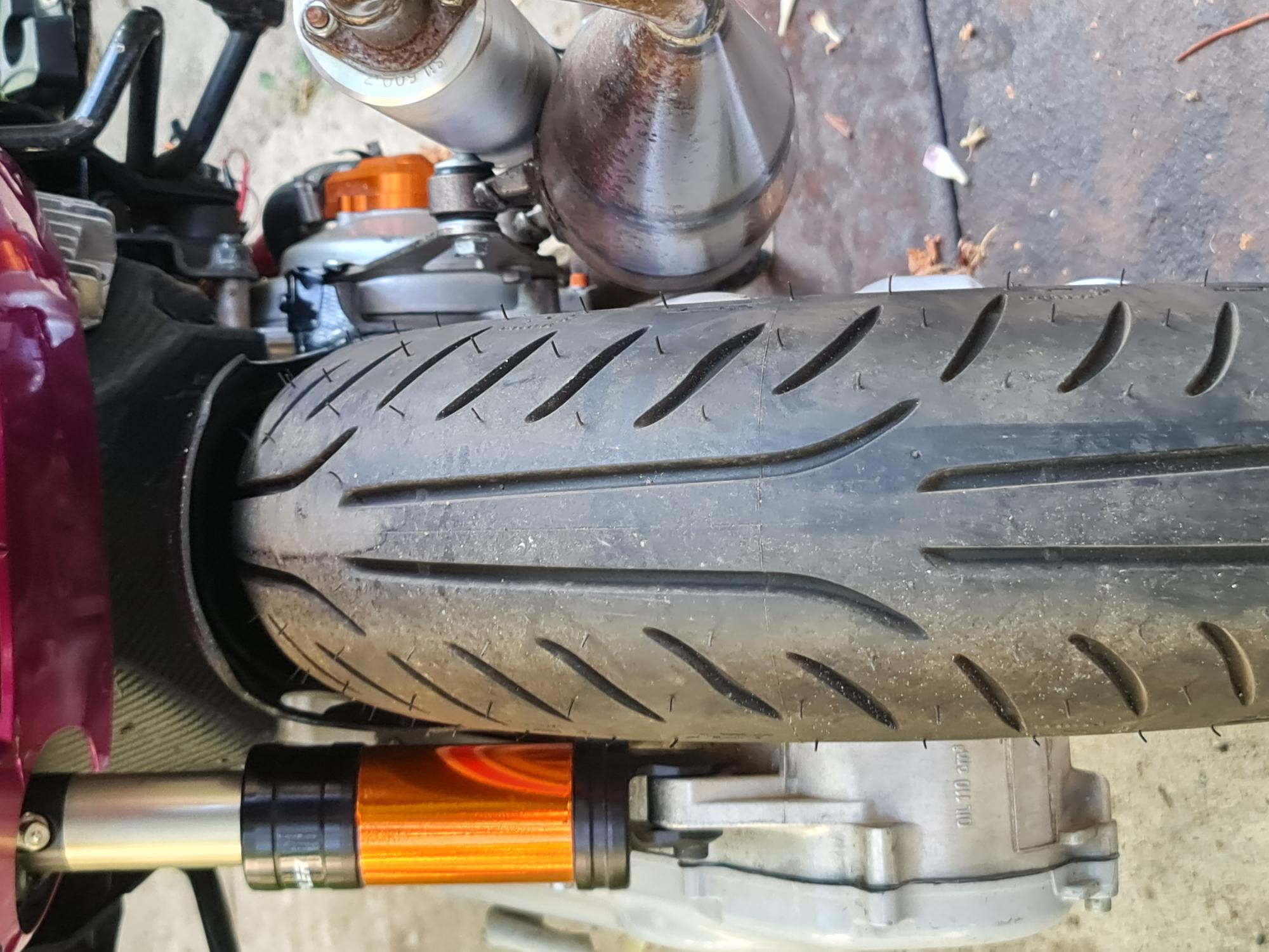

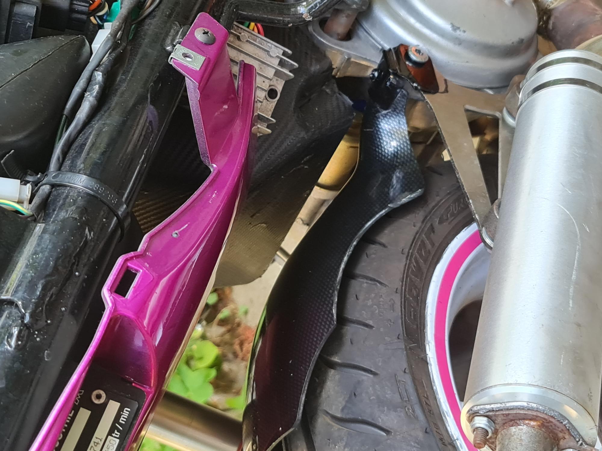

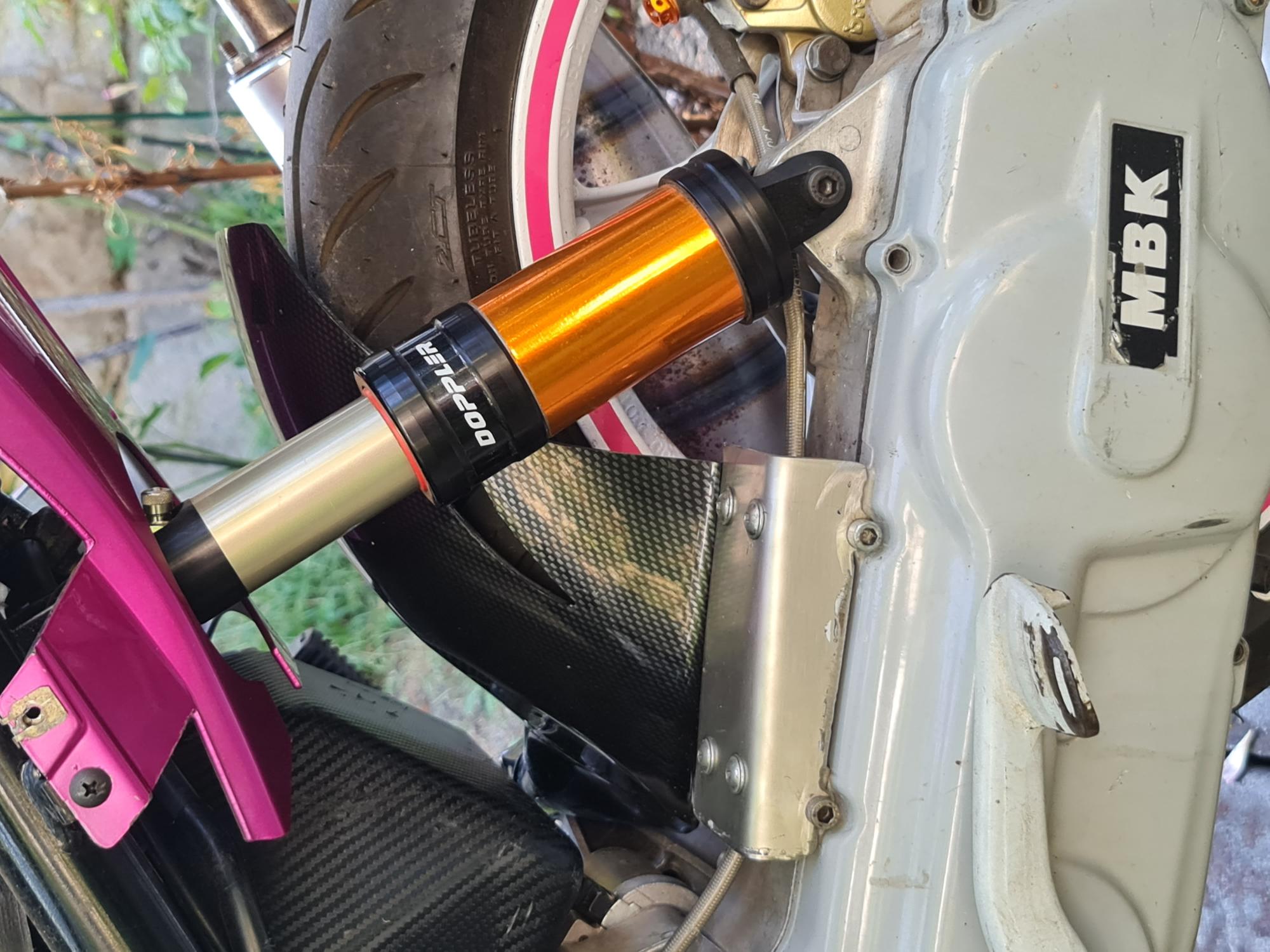

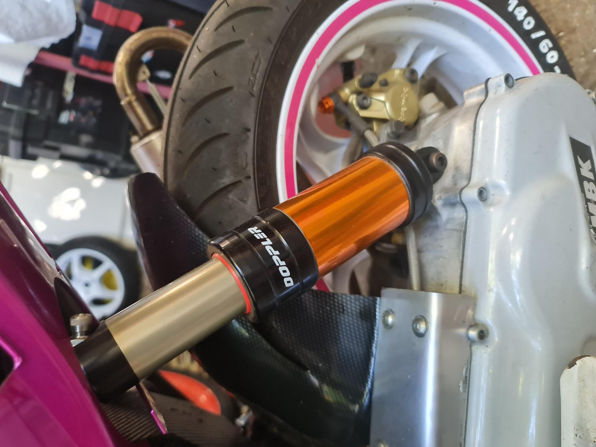

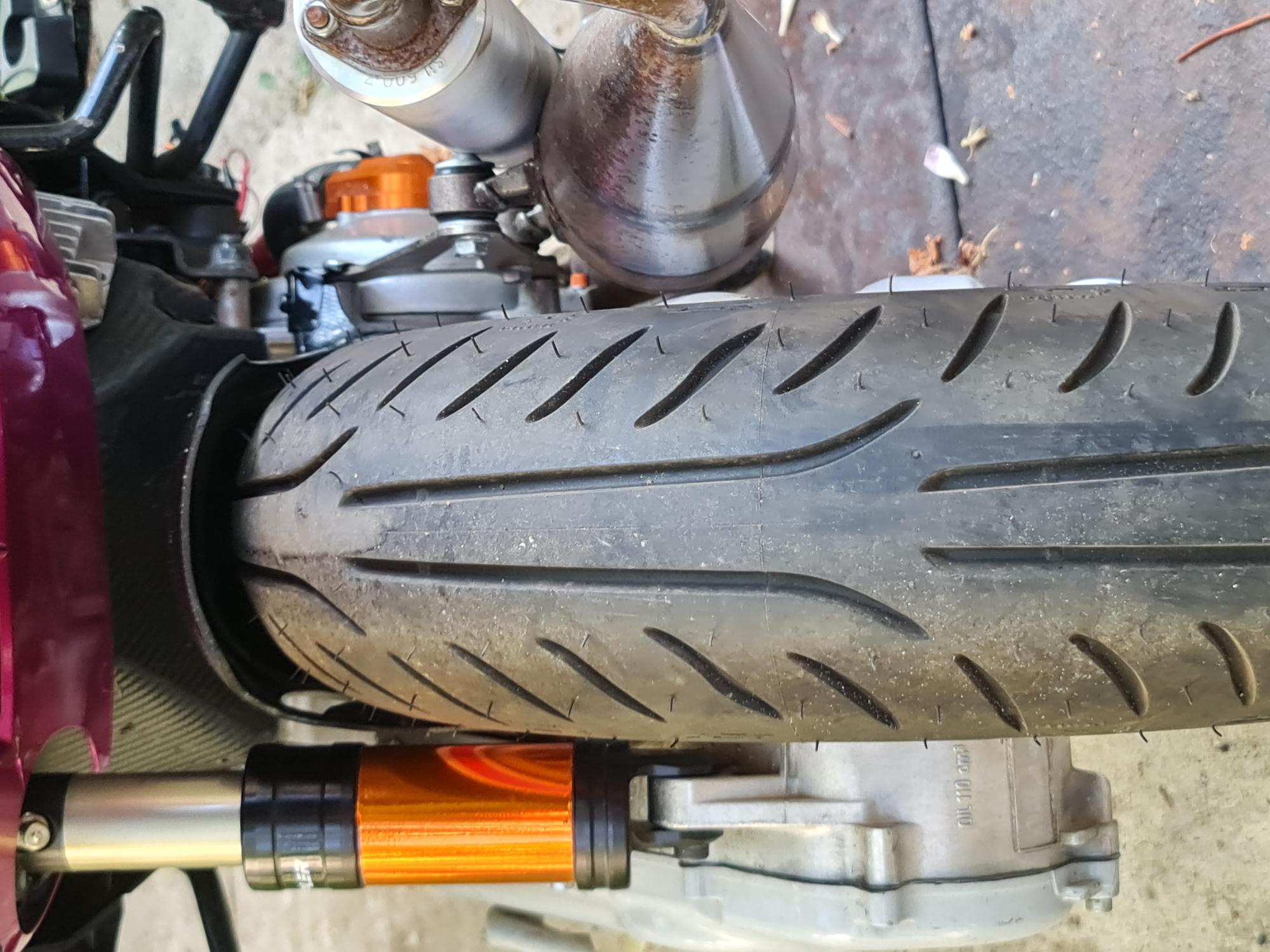

allez petite nouveaute sur le nitro .
il y a pas mal de temps , j avais acheté un garde boue arriere d occasion avec une fixation de cassée noté dans l annonce .
c est une piece plus produite et pas tres chere . a la reception , je reçois 2 gardes boue . celui de l annonce a toutes les fixations de cassées et le deuxieme completement fondu par le frottement de la roue et lui aussi avec toutes les fixations hs .
la reponse du vendeur apres mon message de mecontentement : je vous ai envoyé 2 gardes boue , vous devriez pouvoir en faire 1 et le prix n etait pas cher .......
apres l achat d une plaque inox , j ai refabriqué la patte de fixation coté carter de transmission et coté echappement , je me suis servi d une tole fine ( pas sure que ça tienne longtemps )
coté echappement
ça m a l air correctement centré
desolé pour la mauvaise orientation des photos ...
avec ce leche roue , cela devrait limiter les projections d eau dans le dos les jours de pluie ...

Re: mon mbk nitro f1 assistance replica
Ça a l'air plutôt correcte comme réparation. Je ne suis pas inquiet.

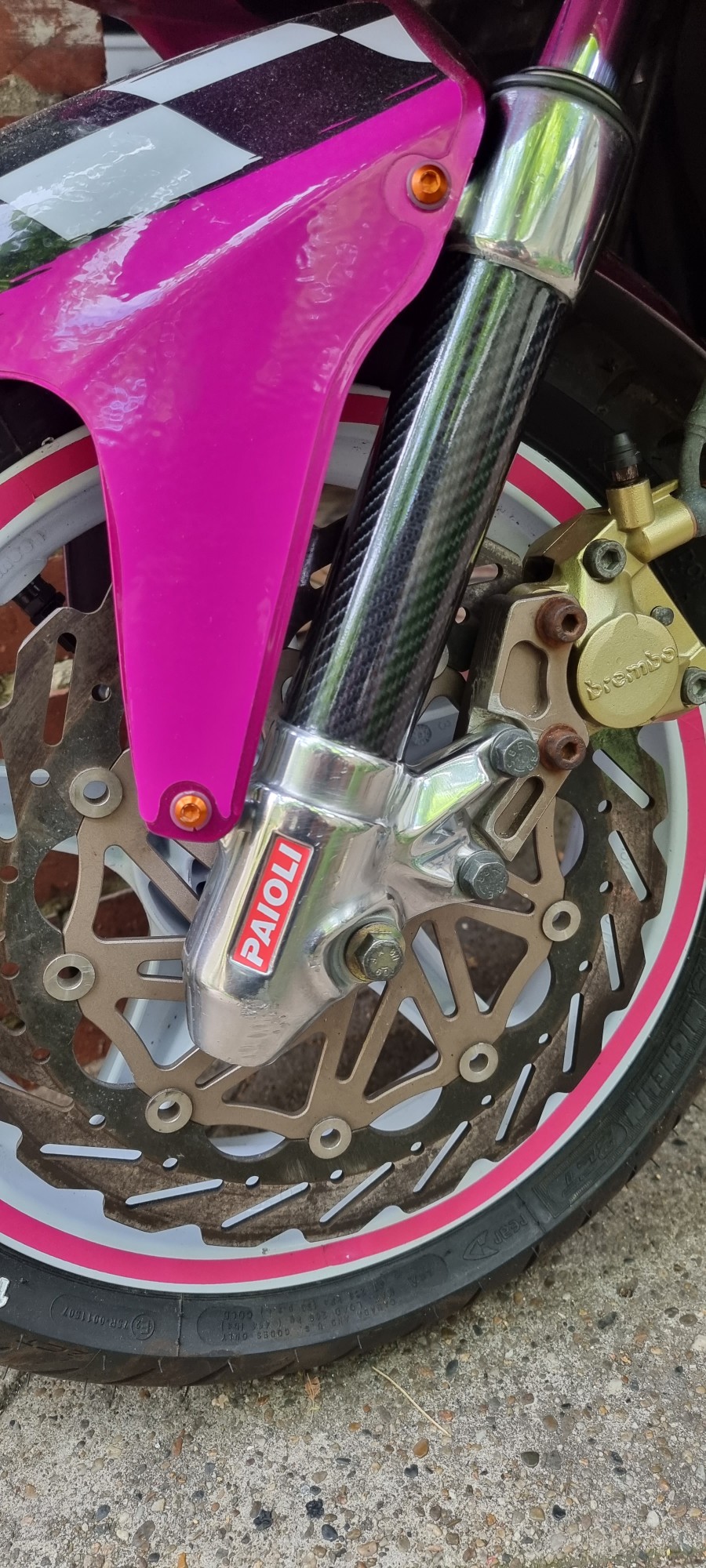

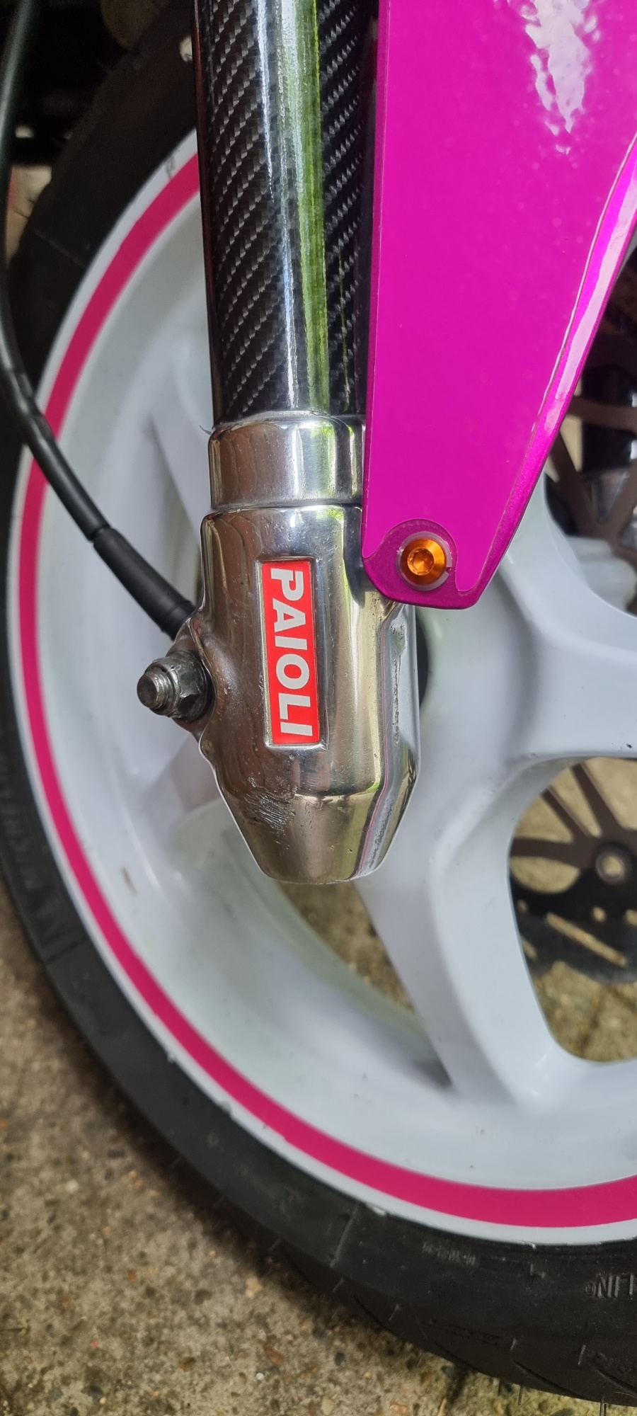

Montage de stickers paioli sur la fourche . Certes c'est pas les origines mais je suis tout de même satisfait du résultat
C'est con comme détail mais je suis content du résultat
Messages : 4647
Ça fini bien les bouts polis :D
Dis dont, je sais que les roues sont plus petites que sur une mob, mais le freinage à l'air monstrueux :shock:

quoi ? tu n as pas lu ma presentation ? :lol:
les bouts polis etaient deja present quand je l ai acheté , j ai juste passé un coup de belgom . je t avoue que je ne l aurais pas fait ....
c est un disque stage 6 en 280mm .sur une jante en 13 pouces , ça rempli bien :lol:
acheté par hasard 40 euros d occasion , ca freine bien mais il est la plus pour l esthetique car d origine ca freinait deja bien .
