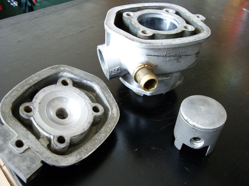

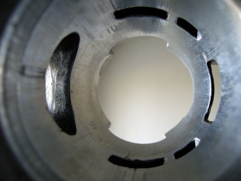

POLINI 46 "ovale" MBK 51

Jolie pièce :D
Tu le fais re-nickaliser ?

Je l'ai vendu a quelqu'un qui souhaite le faire

Braceletti ne tarissait pas d'éloges dessus, je me demande ce qu'il vaut vraiment... y'a t il une grande différence par rapport au W?
Re: POLINI 46 "ovale" MBK 51
Il est identique à la version air qui date de 1984 environ, une antiquité. On peut même se demander s'il était prévu pour fonctionner avec un pot détente mais il marchait très bien comme la plupart des kits polini de l'époque. Il est assez rare car il n'a pas été fabriqué longtemps (sorti en 1988) et la version W est arrivée peu de temps après. Les kits 65/70 ont été interdits à la vente en 1993. A l'époque on montait les kits sans prendre de mesures et j'ai l'impression qu'il était très fortement comprimé ce qui nuisait peut-être aux performances. Mbkeur disait qu'en élargissant l'embase, on gagnait en couple.
Une connaissance avait remonté récemment un 51 avec un polini W et en comparaison de mon modeste 51 en polini 46 ovale, je n'ai pas été soufflé par les prestations.

Salut je peux confirmer l'ovale marche mieux que le W le rv là dessus est pas trop haut stock, par contre le squich est assez élevé

Intéressant, les transferts sur l'ovale et le W sont différents ?

Le transfert arrière est dédoublé sur le w et peut-être un peu moins large, l'embase a l'air un peu plus dégagée.
