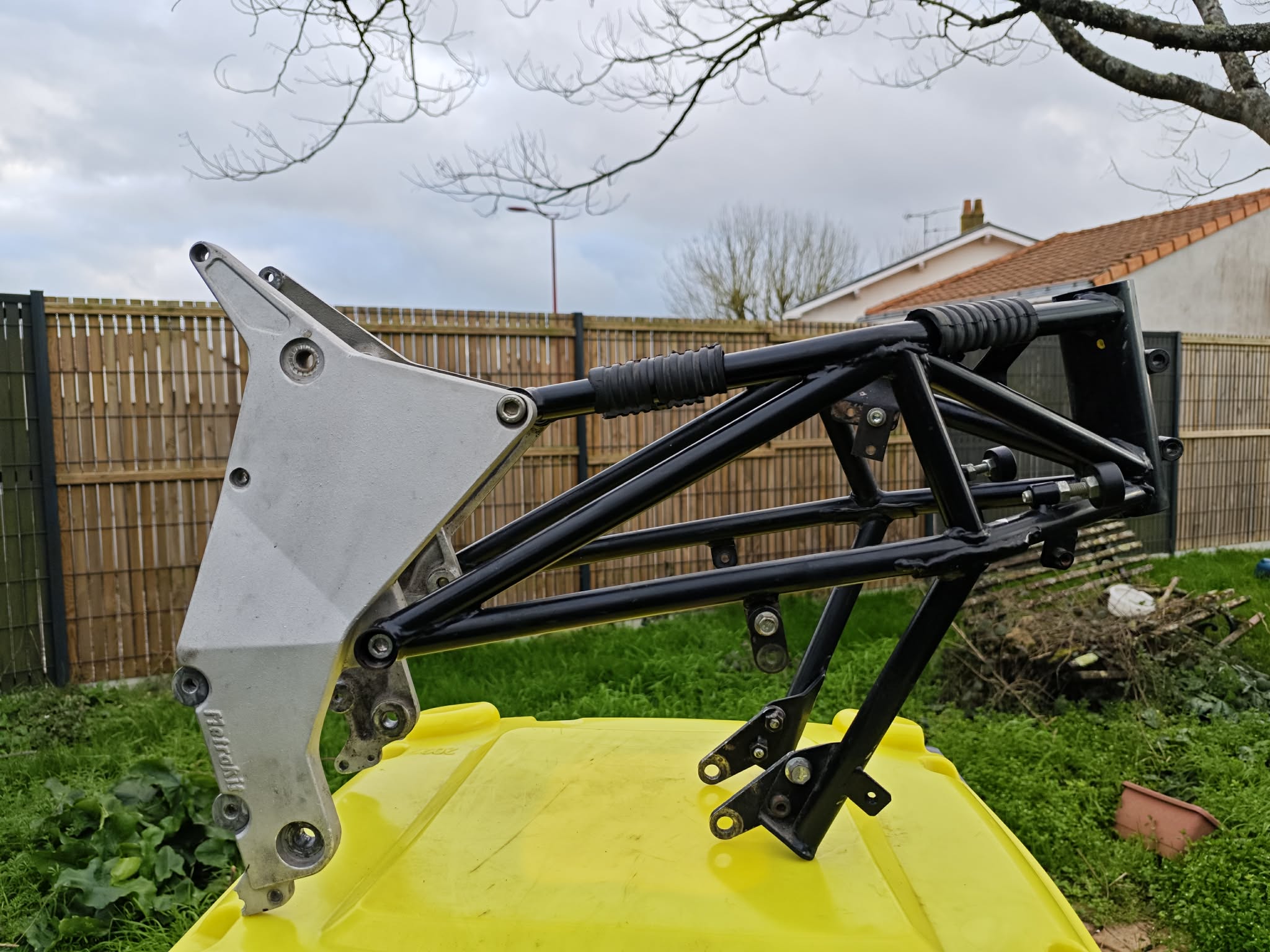

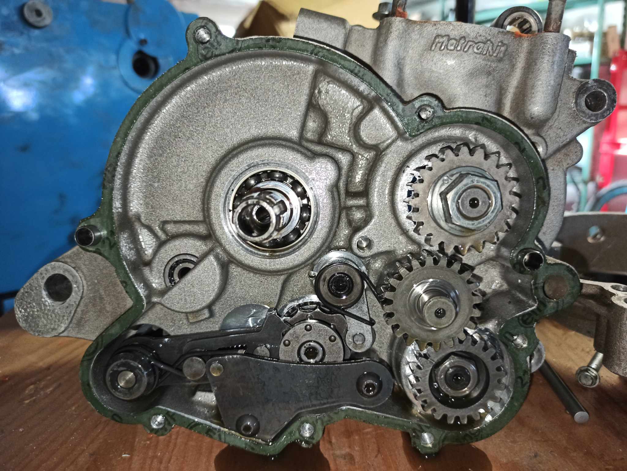

Chassis de Metrakit XL (qui sera en version 80 donc XL80)
version standard avec jantes lourdes, fourche normale

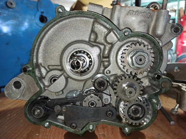

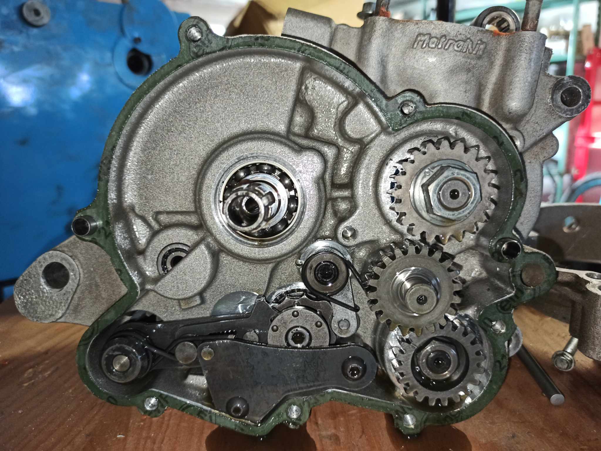

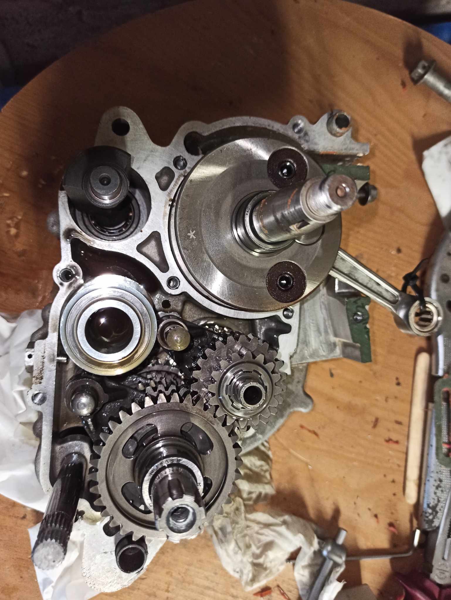

Le moteur est le spécifique metrakit :
les carters sont préparés et rechargés à la résine, une boite a clapet vforce a été installée et reculée. Le cylindre est du type fl mais l'entraxe n'est pas fl (un fl ne passe pas). vilo spécifique, ici monté sur rouleaux. J'ai déjà adapté le pvl dessus (cone allumage revu)
pas grand chose de compatible du commerce sur ce moteur, sauf le plot de culasse, le piston et le couvercle de culasse qui sont des modèles pour euro2. L'embrayage aussi est compatible euro2, et est avec poussoir hydraulique sur la version Metrakit (à cable sur version derbi)

Se régaler .... quand rien n'est standard du croise surtout les doigts pour ne pas avoir d'emmerdes.
J'ai du refaire le moteur déjà alors qu'il était censé etre refait... plein de choses n'allaient pas. ensuite l'entrée d'eau était morte donc je l'au tourné dans du 2017. pour le reste on va voir. deja je suis content d'avoir trouvé le pot spécifique.
et faut que je vois un soudeur pour recharger le bas sud chassis, là ou s'accroche le pot

Quand j'étais ado, je bavais sur Metrakit Pro Race (par pour rien que mon premier hybride était prévu en pro race :lol: )
là c'est vraiment pour le coté nostalgie, je vais essayé de refaire (presque) identique à l'origine
il y a ensuite eu la XL80R, avec fourche inversée paioli, changement des jantes, bras oscillant alu, et changement des carénages
