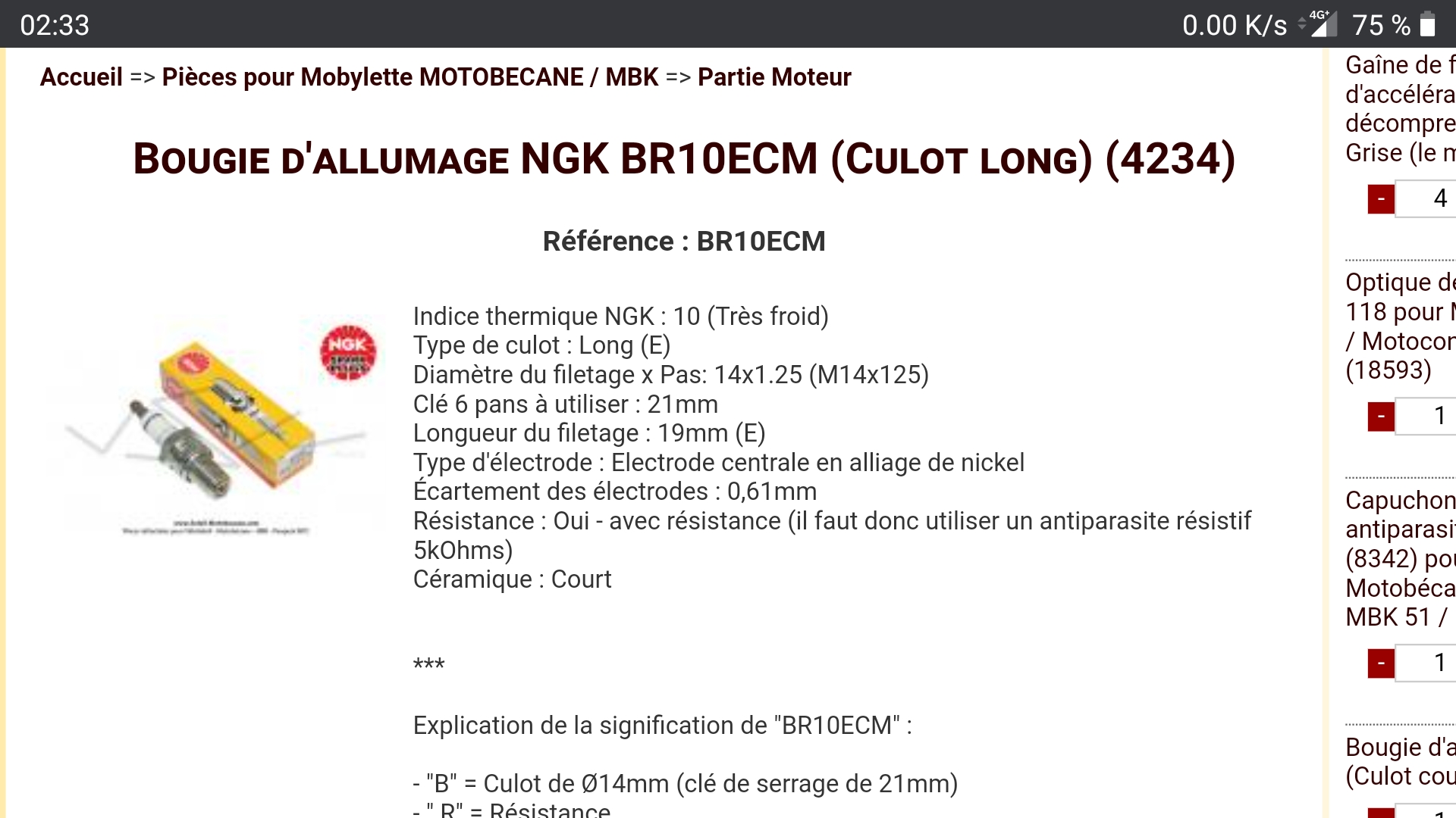

La problème c'est que je me suis aperçu que les bougies non-résistives sont de plus en plus dures à trouver. Donc au bout d'un moment, on sera bien obligé de monter un anti-parasite non-résistif avec une bougie résistive.
Et c'est vrai que les "pros" disent un peu n'importe quoi. Il y en a un une fois qui m'avait dit que la résistance servait à faire durer la bougie 2 à 3 fois plus longtemps. Vu que je n'en savais rien, je l'ai écouté et ça m'a coûté un allumage.

Mon antiparasite est résistif donc ça fait deux résistances.

Même les constructeurs se plantent alors ?

je testerai avec l anti parasite top perf
Re: Bougie NGK non resistive avec anti parasite resistive
l'antipatate pour savoir regardes si il y a marqué la résistance en ohms dessus
