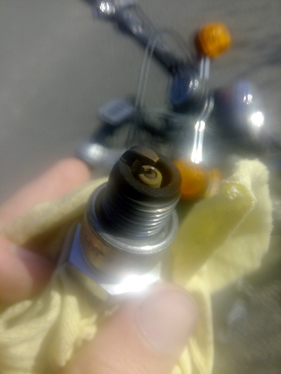

Résultat du test bougie :
elle est bien trop pâle, couleur genre jaune sable et un peu de marron sur le derrière de l'électrode, pas très bon ça :?.
Je vais réessayer avec un 74.
Voilà la bougie avec le 70 :
Re: Carbu Polini Cp
ah oui
c'est trop pauvre !!!
gare au serrage !! :x
ne roule pas trop comme ça surtout si il fait chaud
là c'est 5 a 10 point de gicleur a essayer , et tu vas beaucoup gagner en pointe , car ton haut regime plein gaz doit etre tres bridé par ta carb très pauvre
moi je collerai direct un GP de 80, car cette bougie est presque blanche :roll:

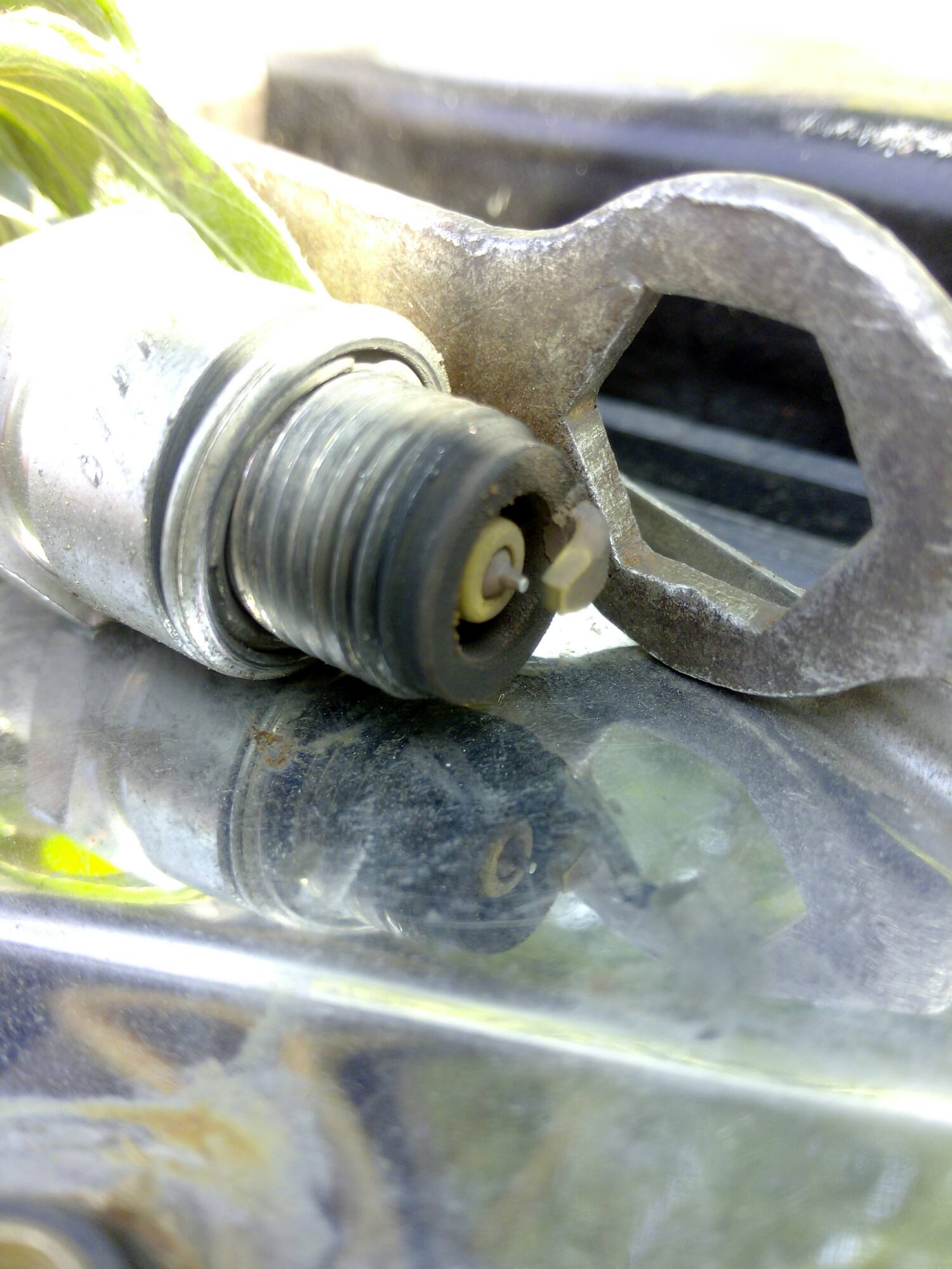

Bon j'ai essayé avec le 76, elle prend des couleurs mais c'est ps encore ça.
Je pense que je peux passer directement à 82 voir plus.
Voyez par vous-même :
Re: Carbu Polini Cp
Oui elle est déjà plus foncée
C'est plus rassurant
Je pense qu'aux alentours de 80 / 82
Ça va le faire bien marron chocolat
