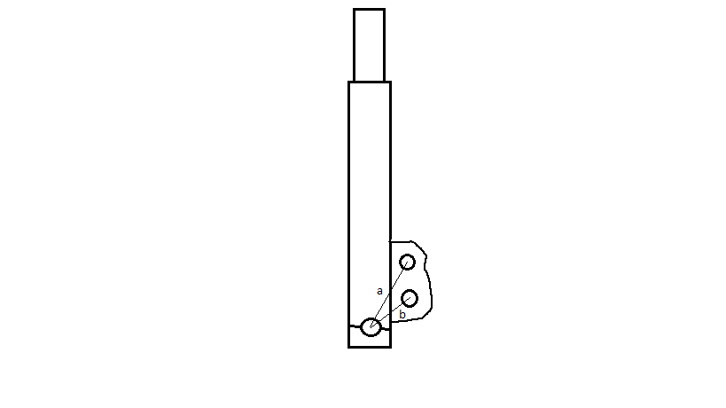

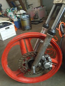

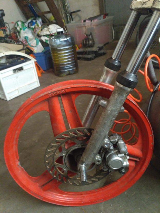

Hello, j'ai besoin de renseignement avant d'acheter une fourche hydro de dirt pour passer mon 51 racing en frein à disque.
En fait j'ai déjà une roue arriere de mob montée avec un disque 220mm de kx 125 prête à monter sur la nouvelle fourche.
J'aurais besoin de savoir l'entraxe exacte des fourches de machine à boite ayant eu des disques de 220mm (plutot les anciens, maintenant les disques sont plus grands) pour ne pas me planter dans mon achat.
Une bonne ame pourrait elle me donner les entraxes a et b d'une fourche avec frein de 220mm?
Je suis sur des fourches de derbi senda, gilera gsm et rieju d'occaz mais les gars ne savent pas m'en dire plus.
(normalement l'entraxe de l'étrier fait 60mm)
Merci d'avance
Merci d'avance

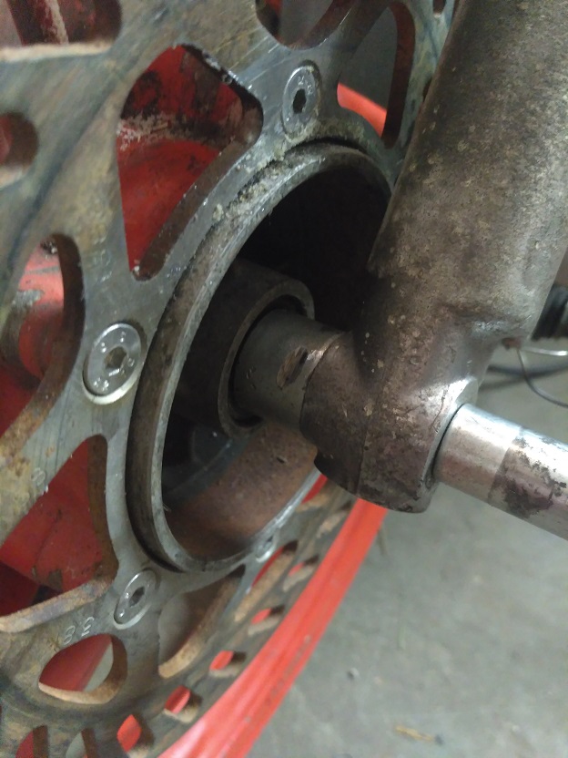

Pour ce que tu dessine, une pate en ferraille fait bien l'affaire.
Pense aussi a aligner le disque et l'étrier, il y a peu de chance que tout tombe pile poil.
Au pire un disque plus grand en diamètre et une pate si les cotes ne tombent pas bien..

Si je peux me permettre, tu a surement plus intérêt a chercher des similitudes dans cet ordre de priorité :
La distance entre tés :
raccourcir: couper le tube et prolonger le filetage = achat d'une filière spécifique
allonger: couper le cadre (peugeot tu a 2cm au max a couper) allonger coté fourche, couper, souder.. comme dab'
sur les fourches inversés il y a parfois un épaulement sur le tube il ne fait pas le même diamètre tout du long.
Le diamètre de colonne :
trop gros pour le cadre faut greffer la colonne de la donneuse, couper souder...
trop fin ca devrait pas arriver
Longueur de la fourche :
allonger tu peux caler un peu mais au delà de quelques cm c'est quasi impossible et improbable que ce soit nécessaire
couper, selon les fourches c'est pas simple et faut toucher plusieurs choses, les plongeurs ect..
Distance entre fourreaux :
faible écart, entretoises.
gros écart, modifier les tés (taillé sur mesure)
Diamètre de l'axe de roue de la fourche :
un roulement qui fait les bonnes cotes ou il faut retoucher l'axe..
Support étrier :
Sinon en général pour ton achat, pense a bien vérifier que
l'axe est en bon état et les filets aussi, si il y a une bride pour bloquer l'axe idem.
les purgeurs de la fourche si il y a sont en bon état aussi..
Bonne adaptation.

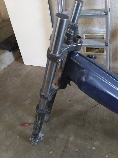

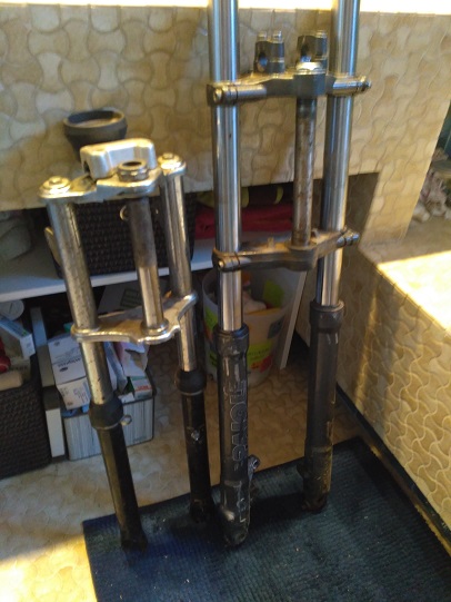

Bon j'ai pas trainé, j'ai choppé une fourche de dirt paioli 36mm (!) de gilera smt (idem derbi senda r apres 2000)
Aucun problème pour adapter la fourche sur le cadre ca rentre bien en longueur et diamètre, j'ai juste à acheter le cuvelage et la cage à bille spécifique des 103/51.

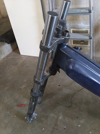

Montage à blanc sur le cadre mulet.
En longueur par contre (dirt oblige) c'est carrément plus long, heureusement on peut faire coulisser les tubes et régler la hauteur sur serrage des Tés.
A voir ensuite si la course résiduelle ne sera pas trop courte (risque des caches poussières qui tapent le Té inférieur sur gros freinage ou compression)
Peut etre raccourcir le ressort et mettre des cales? si vous avez des tuyaux je suis tout ouï.
Les tubes de fourche qui dépassent beaucoup du Té supérieur ca pose pb? (réglementation en course par ex si évolution)

dirt... nan ca a rien à voir là, c'est une fourche de mécaboite, pas de dirt (mecaboite trail ou supermot, mais pas dirt)
les tubes qui dépasse posent probleme en course, je ne suis plus très sûr mais le tgo, c'est 5 cm de dépassement maxi
Re: Montage fourche hydro de KKboite sur 51 + etrier + disque.
oui apres c'est de la sémantique pour moi, dirt = caca et les senda r c'est fait pour rouler dans le caca
bref! par contre le coup du 5cm de dépassement ca fait chier ca pour la réglementation!
Ou alors je soude des réhausse sur mes Tés à hauteurs des tubes pour qu'on puisse dire qu'il y a moins de 5 cm de dépassement

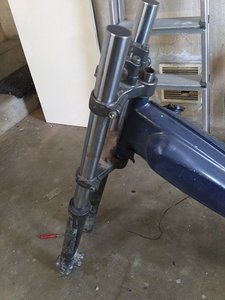

La vache 36 ça fait beaucoup. Elle est beaucoup plus lourde qu'une fourche d'origine ?
Je viens de les peser:
5.4kg fourche origine 51
9.5kg fourche paioli
J'ai par contre un peu peur que la fourche mette le nez de la mob trop haut et que ca fasse chopper.

Ah oui clairement trop haut. Déjà les fourreaux sont bien 10cm plus haut, le T inférieur est bien plus haut aussi, malgré tes tubes qui dépassent déjà un max du T supérieur. Ça va être dur d'avoir une assiette correcte je pense.

a ce point la, c’est même pas du règlement mais du bon sens... perso je roulerai jamais avec une fourche qui dépasse autant! pas envie de finir eventréJef a écrit :dirt... nan ca a rien à voir là, c'est une fourche de mécaboite, pas de dirt (mecaboite trail ou supermot, mais pas dirt)

Au vue de la longueur du fourreau, si tu veux conserver la même hauteur de train avant, tu va perdre un peu de course, c'est pas grave en route..
Démonte tout et regarde si tu peut recouper les tubes chromés plus court, c'est la seule solution valable.
Idem que les copains, j'aurai du mal a conduire ca, sur une chute, c'est un coup a se blesser méchant.

Fait iech
, si je me mets la meme hauteur en statique en gros j'aurais 5cm de couse maxi avant butée
bon bon.
Je vais l'adapter malgré tout pour me faire la main et adapter un disque (quitte à avoir le pif un peu plus haut) et quand je trouverai celle aux bonnes dimensions (laquelle laquelle????) je la revendrais, y'a peut etre des mobeurs qui aime les chopper qui freinent
bon bon.

En rehaussant un poil l'arrière ca peut être acceptable, 10cm de course c'est peu mais c'est pas pour faire des sauts non plus ..
Je suis fort curieux de suivre les modifs si tu te tente a la recouper

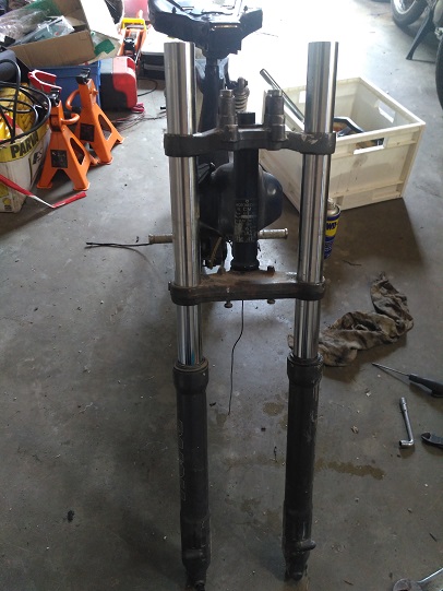

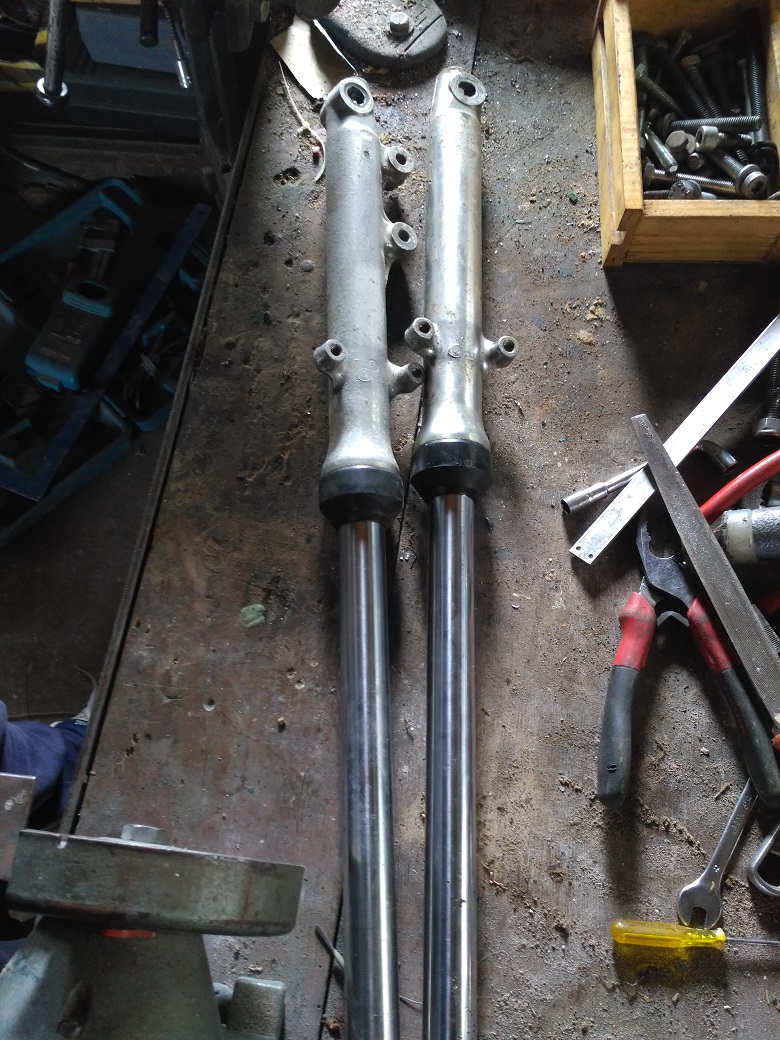

Sinon j'ai choppé une vieille hydro en tube de 27mm (!) marque inconnue, qui niveau longueur et poids correspondrait plus à mon utilisation.
J'ai pas les tés je vais vous faire une photo tout a l'heure des fois que quelqu'un connaitrait la provenance?
Sinon j'ai des Tés paioli mais 28mm. Je me tate à la monter avec du clinquant 0.5mm pour voir ce qu'elle vaut d'ici trouver ses vrais tés.

ca pose aucun soucis de mettre des adaptateurs pour le diametre des tubes ^^ heureusement vu que je fais ca sur le g3 avec la fourche fastace (fourche moto)
en 27, bah ya eu des dirts en 27 XD
a toi de voir ^^
il te faudrait combien en longueur de fourche?
a toi de voir ^^

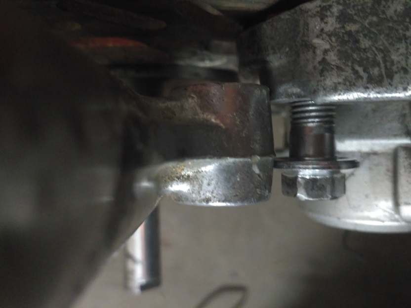

Voila en photo les tubes, ca vous dit qqchose?, je me demande si ca vient pas d'une vieille mob genre mtx 50, y'a les fixations d'étrier de disque et les fourreaux ne sont pas trop long, j'aurais juste à la raccourcir un peu en ressort.
Ok pour les cales de tubes, dans mon cas 1mm de différence je le ferais donc en clinquant de 0.5 et en le préformant sur l'enclume

Hello guys,
Bon après quelques investigations, il semblerait que ma fourche provienne d'une vieille Honda 125 CG enfin d'après les photos internet c'est celle qui y ressemble le plus.
J'ai avancé un peu, réalisé des entretoises avec un rond tube, la meule et la lime, pour centrer la roue.
J'ai récupéré un vieil étrier avant de xt 350, nettoyé dégraisser, piston et joints en bon état.
Il me reste à adapter l'étrier à la fourche en réalisant une patte support (voir photo)
Je vais devoir limer un peu les fixations moulée alu sur la fourche pour visser la fameuse patte.
Ma question est: quelle épaisseur elle doit faire pour que ca soit suffisament rigide et que ca ne vrille pas au freinage?
Je pensais prendre un bout de fer plat de 8mm d'épaisseur? vos avis?
8mm: çà devrait le faire. Par contre il faut que tu limites au maxi le déport de l'étrier. Dans le genre, j'avais çà sur ma bécane (pièce en Fortal):
Pour l'etrier tu es tributaire du centrage de la roue et donc du positionnement du disque! à moins que tu ne décales le disque vers l'étrier en le calant avec des entretoises!
Cela dit mon déport sera faible car je dois reprendre les fixations alu sur la fourche à la lime, le disque passe proche du fourreau et donc le moment de vrillage sera faible à priori, c'est pour ca malgré tout que je mise sur 8mm d'épaisseur de ferraille pour etre bien rigide
Sinon beau montage sur ta photo, de mon côté j'en suis à l'ébauche mais ca fait gitan en comparaison
