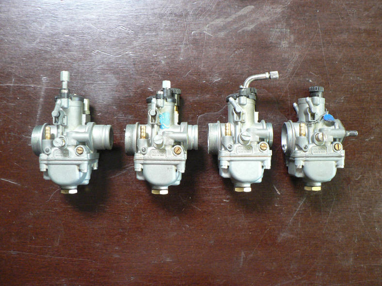

Salut, si tu regarde sur le blog de nrmoteur tu verras de très belles modifications :)
Ci joint une photo de l'évolution des modification des carburateur par Bidalot. A gauche un stock et à droite le dernier utilisé sur un G1 open.

salut merci pour la photo .
je viens de m inscrire a son blog .
en g1 ceux sont des carbus en diametre 15 il me semble .
le mien est en 19 . il est est raccourci des deux cotés et il est venturisé (21mm en entré )
y a t il un moyen de reconnaitre un vrai bidalot a une version preparée ?

Le carbu est raccourci au maximum !
Et niveau passage d'air, quelles sont les modifs?

la longeur du pas de vis est reduit a 3 filets et la surface du passage d air a subit un polissage ( plus de surface granulé ) .
je vois rien d autre .
Re: préparation d'un carburateur Dellorto PHBG 19mm
Je ne suis pas un pro pour reconnaitre les versions Bidalot mais il faudrait déjà une photo :)
