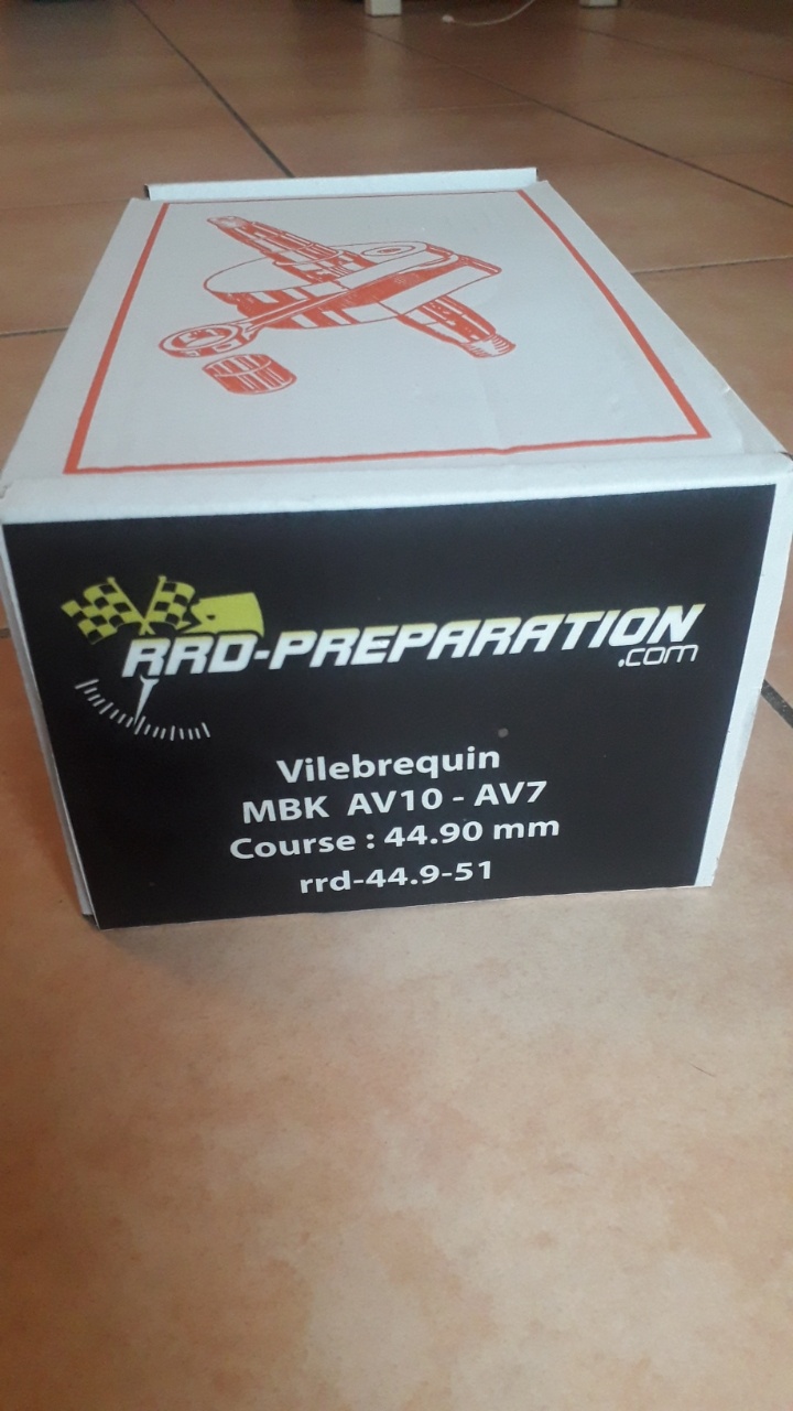

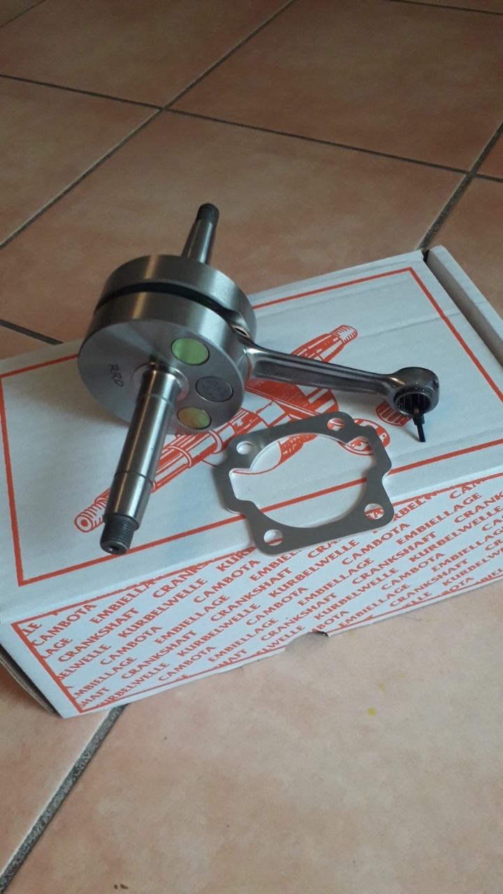

Salut tout le monde!
Je vous montre ce qui est arrivé tout a l'heure...de chez RRD!
Avant de le commander, vu leur réputation sur le net, j ai envoyé un mail.
Réponse le jour même pour me confirmer la disponibilité du vilo!
Reçu 3/4 jours plus tard.
Nickel.
Ca ira très bien avec les carter eurocylindro turques + HM Airsal LC 47 Je précise qu'il va aller sous le sapin de Noël !
Nickel.

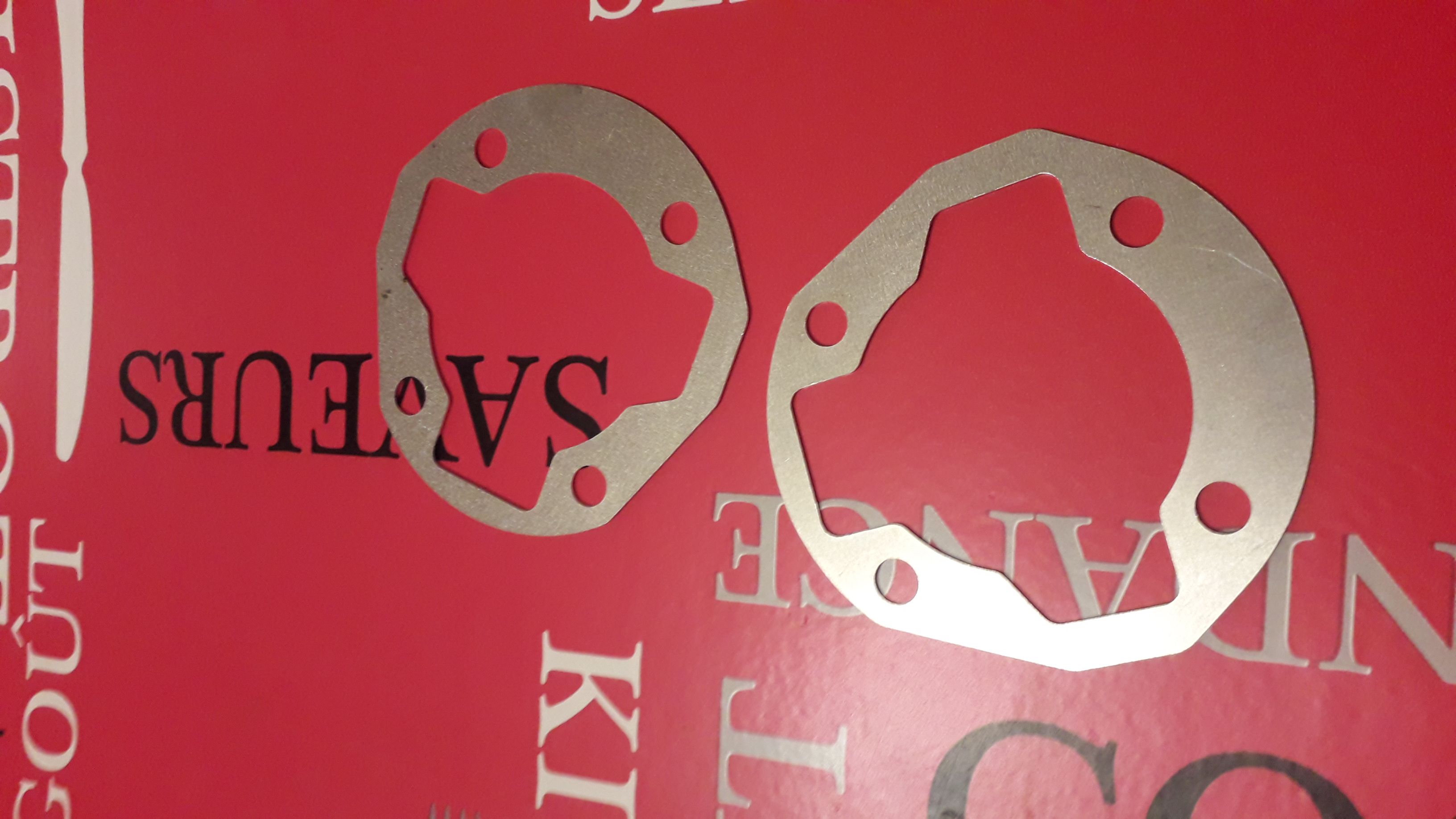

Ta cale est pour av7 on dirait bien..
Un bon gros moteur bien coupleux !
Niveau solidité que peut-on en penser ? Il peut encaisser du haut régime ou vaut mieux pas ?
Re: Vilebrequin course longue 44.9mm MBK 51

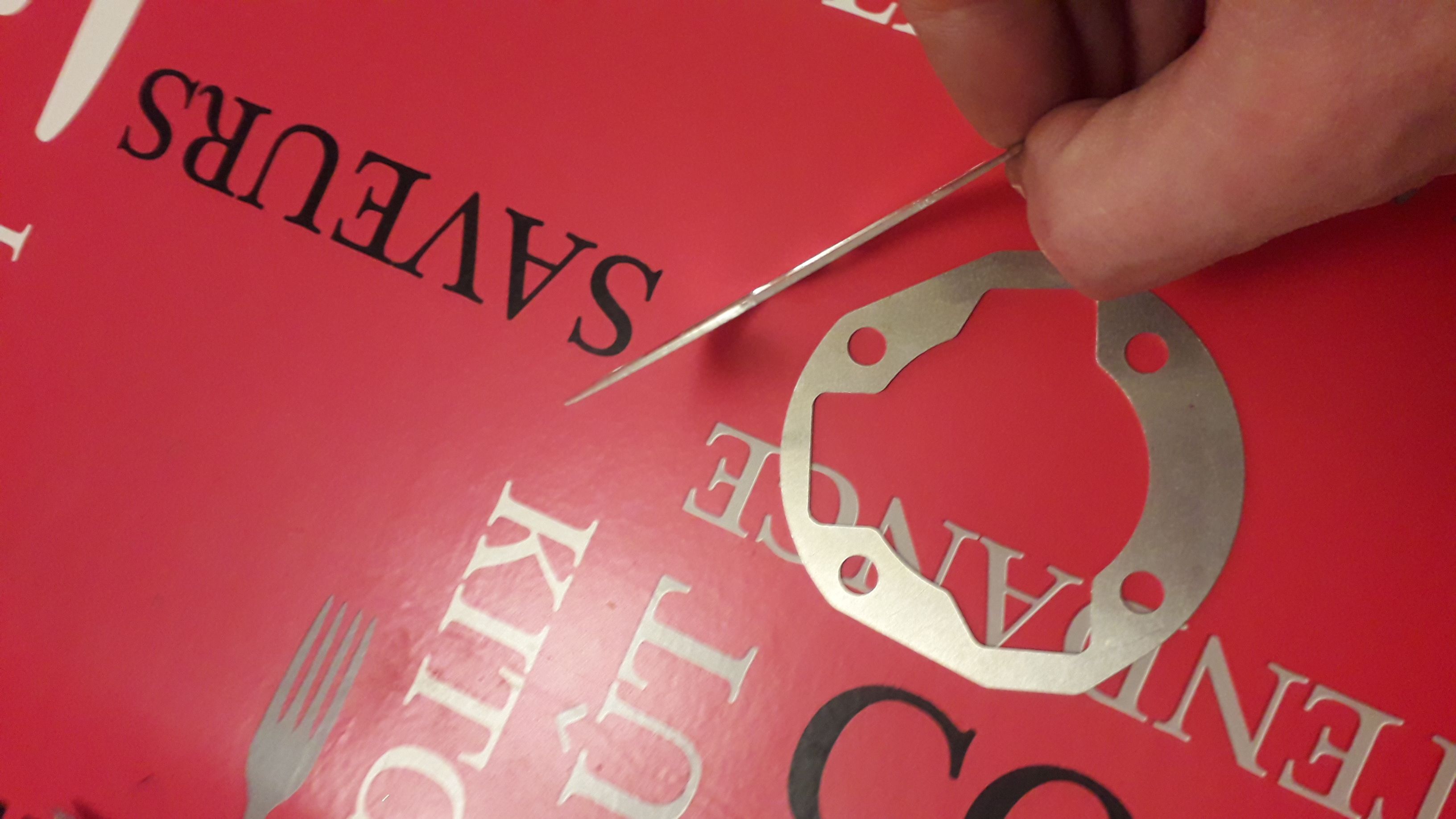

en effet bien vu pour la cale (enfin j en ai prit 2)....ils se sont trompés.
Échange par mail avec le SAV de façon courtoise et respectueuse et réponse ce jour envoi gracieusement de 2 cales pour AV10.
Pour le moment a part ça, ça va.

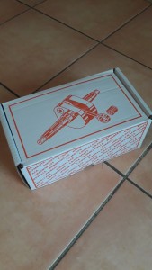

moi aussi le pere noel est passé chez moi en avance avec le vilo.
J'avais comme toi mbkeur passé un coup de fil avant.
En depit de leur réput' ils sont très courtois au telephone et j'ai recu le vilo en 2 jours

bon j aurais pas mes cales de 1mm pour AV10 aujourd'hui....la poste a fait de la merde.....
Oui je donnerais des nouvelles du montage du moteur...mais ta vu j ai péter la culasse et ça a emmener le HM...du coup ça retourne a albi....vsx....normalement il me change TOUT....bon ça serais une bonne chose...mais tant que cela n est pas fait....
RRD ils ont l l'air très bien ! reponse par mail dans la journée, renvoi de pièce (cale av10 1mm X2)sans même lutter ..bon un mail un peu mielleux....mais bon.....ça roule...enfin pour moi ça va pas rouler tt de suite mais franchement j avais un peu peur ....en fait c c'est OK

bon ben finalement elles sont arrivées !

Ah il est beau ce vilo
à vrai dire je n'ai pas encore touché au vilo, je prévois de monter ça d'ici fevrier, j'utilise des carter origine pour ma config

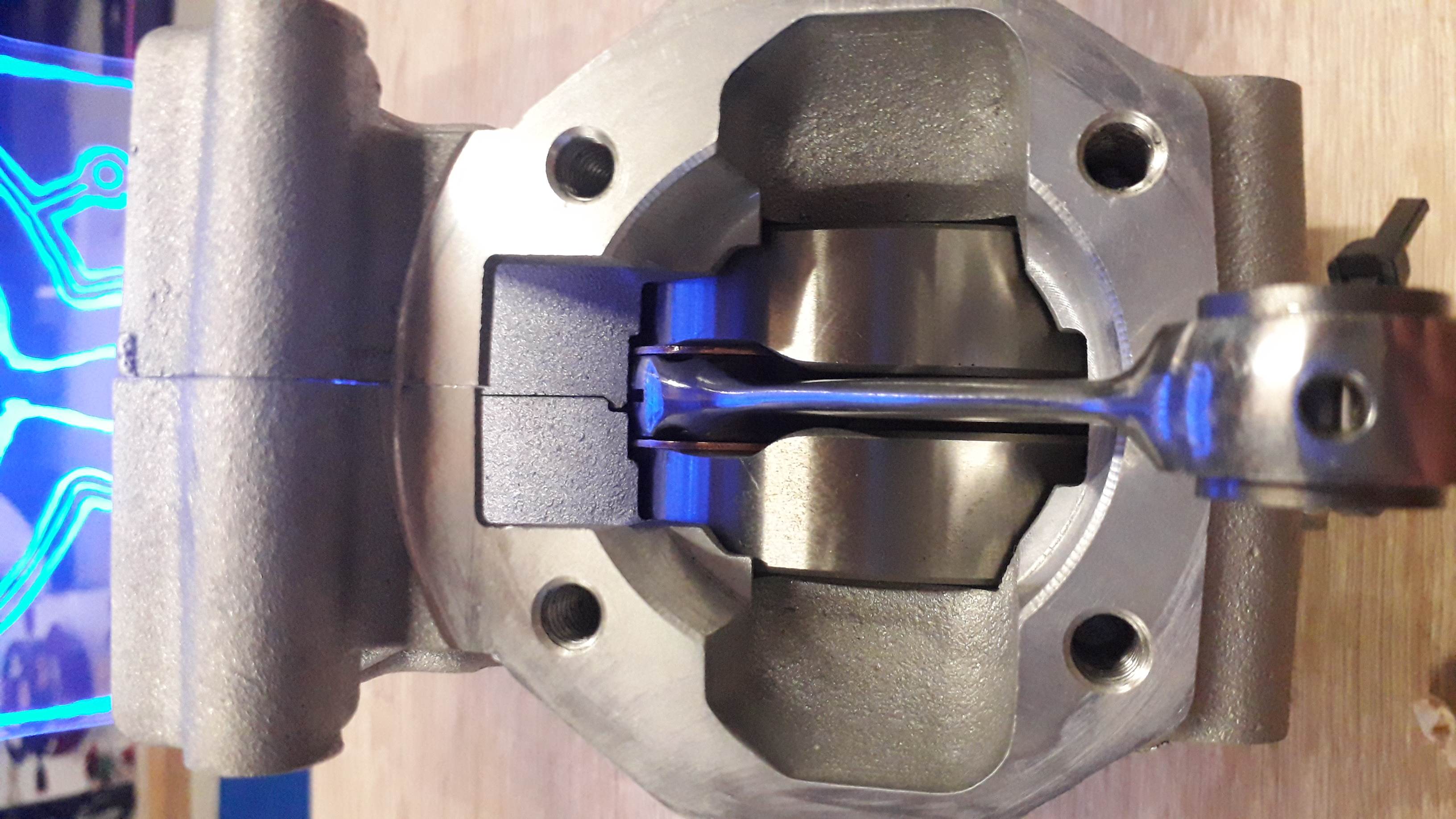

Je reprends le sujet de cette question du vilo longue Course car je m'interroge.
Pgt 103 : course origine : 39.1 mm ; longue course : 42.1 mm ---> +3 mm
Mbk 51 : course origine : 41.8 mm ; longue course : 44.9 mm ---> +3.1 mm
Je fais le calcul des conséquences sur la course du piston pour Mbk : 3.1 : 2 = 1.55
Ce qui fait pour la course : +1.55 mm vers le haut, et +1.55 mm vers le bas.
Pour compenser en haut on met une cale sous le cylindre de 1.55 mm.
Mais maintenant, au PMB, le piston qui était déjà 1.55 mm plus bas, se retrouve encore 1.55 mm en plus sous les lumières des transferts. Au total, le piston se retrouve donc 3.1 mm en dessous des lumières !
Questions :
1- 3.1 mm c'est beaucoup non ? Dans une prépa classique qui vise à relever les diag, c'est 1 ou 1.5 mm non ?
2- Alors là vous faîtes quoi ? Vous limez un peu le bas de la lumière ou vous laissez comme ça ?
3- Quelles conséquences sur le comportement du moteur si on lime ? Et si on laisse comme ça ?
4- En fait le problème à la base c'est qu'il manque 1.55 mm de matière en haut du cylindre. Ainsi, plutôt que de caler au max en bas pour compenser en haut, ne faudrait-il pas essayer de mettre 2 ou 3 joints de culasse pour gagner 0.5 mm ou plus, et ainsi limiter la hauteur de la cale d'embase à 1 mm maxi, voire moins si possible. Bref ma question c'est : est-ce qu'on peut ajouter en haut mais sans caler en bas. Sachant que même dans ce cas, au PMB les lumières sont encore 1.55 mm au dessus du piston.
5-Morelo tu avais prévu de faire quoi pour régler ces questions ?
Bon dimanche studieux à ceux qui répondront...

La longueur de la bielle ne change rien. Elle déplace le problème c'est tout. Sur un vilo longue course avec une bielle plus courte, le problème sera réglé au PMH mais il sera encore pire au PMB. Et si la bielle est plus longue, le problème est réglé au PMB, mais il augmente au PMH !
Les monteurs d'hybrides sont confrontés à ce prob en effet, voilà pourquoi je pose la question ici. Le jeu de l'hybridation c'est de chercher des cylindres puissants, mais quand même de chercher des vilo adaptés à ces cylindres et de se rapprocher au max des courses prévues à la base pour un piston et son cylindre.
J'ai parlé de ce prob de mettre un vilo longue course ce matin avec un pro des prépas et voilà ce qu'il m'a dit (je rapporte en très bref et certainement très mal...). Pour régler le prob au PMH il faut usiner la chambre de la culasse, cela permet que le piston ne tape plus dedans. Après il reprend un peu les lumières je crois... ça porte un nom mais là tout de suite je l'ai oublié. Mais surtout, il m'a confirmé que en fait, un cylindre est prévu pour une certaine course, et donc si on change la course, on part dans l'inconnu et on tombe en général sur des diagrammes très fantaisistes.
C'est donc vraiment une opération très délicate que de changer la course d'un piston prévu pour un cylindre correspondant. Lorsqu'à l'époque MAlossi a sorti son vilo longue course, ils ont sorti dans le même temps le HM qui allait avec. C'était un ensemble : le vilo + le piston + le cylindre + la culasse. Bref, augmenter la course d'un vilo, c'est bien si on veut mettre un haut moteur qui demande une course plus importante (en cas d'hybridation par exemple), mais à mon sens c'est pas une très bonne opération si on veut conserver un cylindre normal adapté à de la mob classique.
Je repense à la vidéo du 103 qui marche bien avec soit disant le PArmakit 50mm et vilo longue course, bah qu'est ce qu'on en sait si c'est vraiment ce moteur qui est monté dessus ? On voit une bécane qui marche bien ok, mais on ne voit pas le moteur et encore moins l'intérieur du moteur. Y'a juste écrit PArmakit 80cc + vilo longue course en dessous de l’écran ça oui mais est-ce que c'est vrai ? Et si ça se trouve c'est vrai et ça marche, tant mieux, qu'on me montre vraiment. MAis pour le moment, perso, je ne me lancerai pas dans ce genre de projet très incertain, trop pour moi en tout cas.
