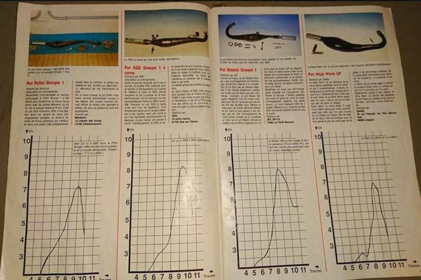

Sur le photo, c'est un comparatif de pot paru sur kitmob. La config, c'est un polini 50 W avec un carbu phbg sur 103.
Après oui les bancs, on peut leur faire dire un peu ce qu'on veut.
