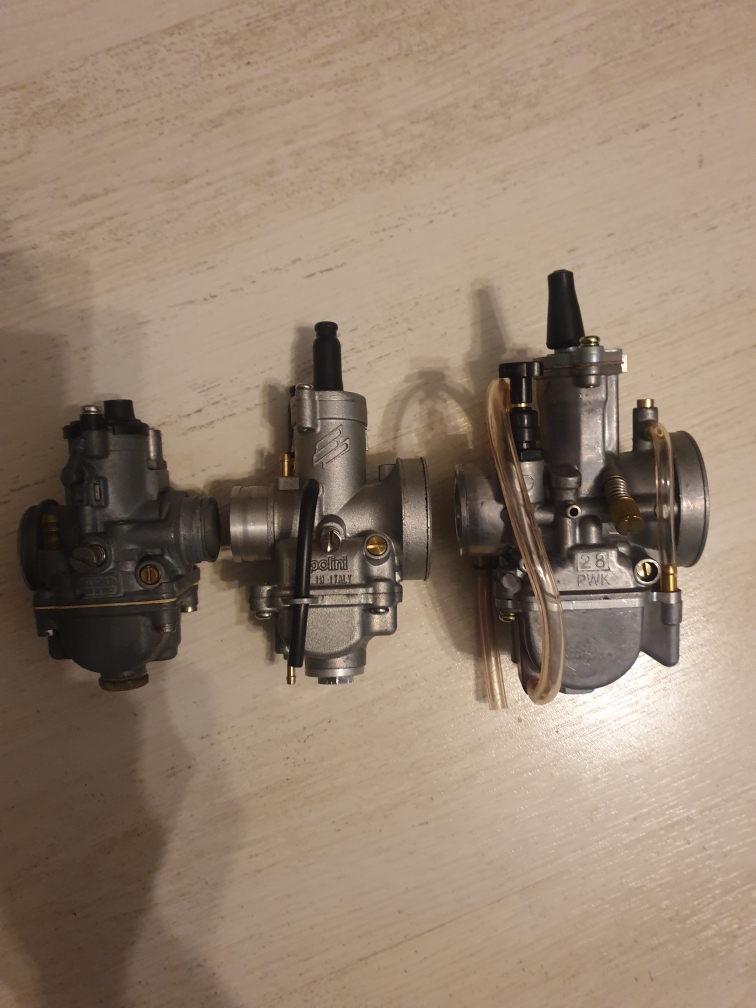

pour mon futur projet , j ai investi dans un polini cp evo en 24mm .
legerement venturisé , ultra leger et bien plus compact qu un pwk .
par contre c est du 24 max ...
Petite comparaison entre en phbg-polini evo-pwk
